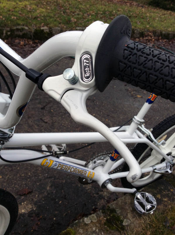

Restent quelques détails à fignoler :
- Le MX 1000 avant état avec un sticker MX 1000 noir et il faut refaire le filet noir dans le logo MX/
- le MX 1000 arrière est une repro. excepté les marquages, c'est vraiment une belle repro de Dia Compe par Dia Compe. Il a un défaut qui me gène : le levier de tension de câble qui est vraiment hideux. Il va être remplacé par un d'époque. Un sticker MX 1000 noir va remplacer le rouge, une rondelle Dia Compe va faire son apparition sur l'axe et le filet dans le logo MX va être peint en noir.
- les patins de frein Skyway qui ont jauni et qui vont être remplacés. Ils font tâche.
- les leviers Tech 77 ont étés prélevés provisoirement sur mon GT Performer 87 noir et rose en attendant l'arrivage de pièces des USA et une paire neuve immaculées. Les nouveaux les remplaceront et ceux-là retourneront sur le 87 noir et rose.
- la selle blanche est vraiment pas belle par rapport à l'ensemble. Les Viscount GT BMX en très bon état sont hors de prix. Je crois qu'elle va rester comme ça. Le futur proprio pourra ainsi la choisir blanche ou noire selon son goût. J'ai bien une verte mais ça colle pas.
- il reste une pédale Hutch a faire briller
- le JDD de repro est une merde et les côtes de fabrication ne sont pas bonnes : la conséquence directe est que la bague en bas du tube de fourche flotte et a du jeu. C'est juste pas possible! J'ai un MX Tange provenant d'un Haro RS3 de 86. Je vais faire l'échange ou monter un Epoch (j'en ai 3 en stock) sans le couvercle en alu.
Voilà, hormis ces quelques détails que je vais reprendre cette semaine, ce vélo est d'ores et déjà à vendre.

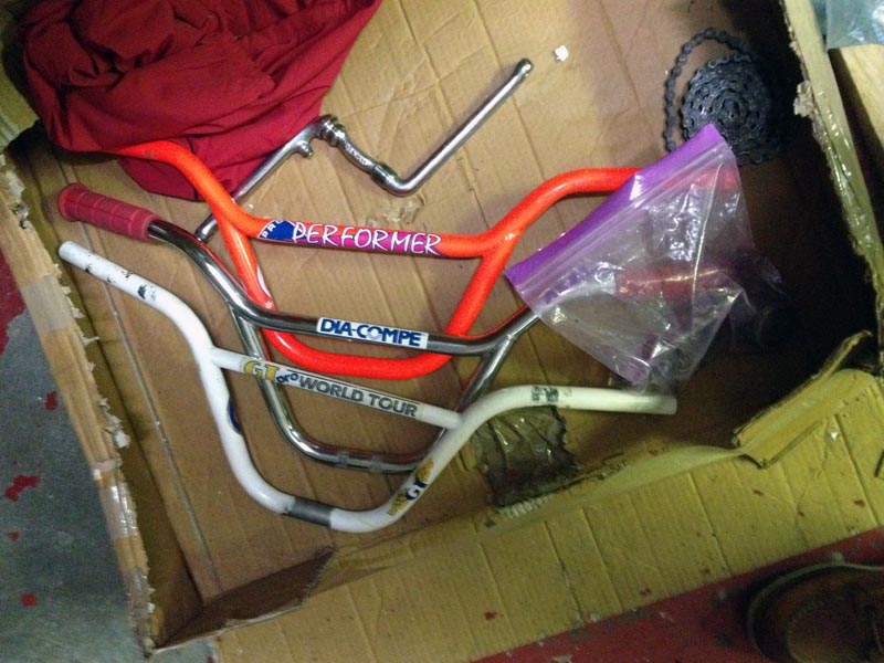

J'ai un guidon Orange Day Glow NOS qui attend le reste de son spad...
Une nouvelle aventure dont le plus difficile va être de trouver le mélange exact qui compose le Orange Day Glow et dont, apparemment, personne n'a la recette exacte de par la complexité de sa teinte.
