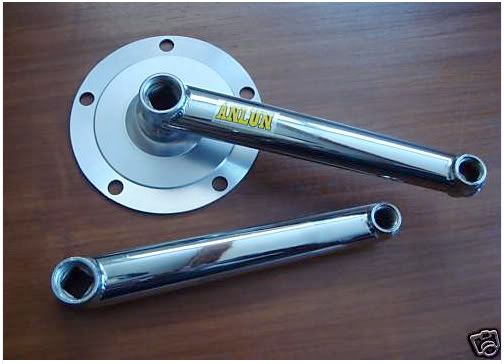

Voici le mien, je l'ai retrouve dans le post que tu as donné :
C'est exactement celui-là car je l'ai justement racheté à orestt. Et en lisant le post, il semblerait que ce soit le petit axe. S'il se confirme que c'est le petit axe, que prendre...?

prend des mesures, çà sera plus simple que de juger sur photo !!!! C'était un gros bordel chez ANLUN

comme je t'avais precisé a l'epoque c'est un gros axe a 100% :wink:

c'est mien ce qu'il me semblait ... il y a peu de temps encore, je prévoyais cet achat ... hein Orest ... !

Je te confirme que la copie de Seb est nickel ! Je l' ai monté sur un de mes bikes et je trouve qu'il est limite mieux que l' origine ! :ange: Et a coup sur , vu les photos , c 'est un gros modèle ! Oublies l' histoire du Primo , ça n' a rien avoir , tu pourras le mettre a la poubelle ! :wink:
