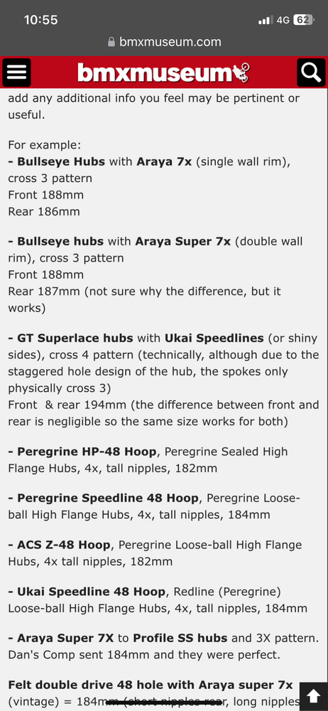

Donc moyeux Gt superlace jante Ukai sur à 100% rayons en 194mm ??

Et puis j’ai pas la connaissance pour le montage en croisement par 3 ou 4, c’est quoi ??

Sébastien Bouverot a écrit :
15 mars 2025, 11:11
c'est le croisement des rayons , le plus courant c'est par 3 :bye:
moi je croise toujours par 3 , c'est plus beau :wink:
15 mars 2025, 11:10
pour du 20 pouce par pour du 24 , c'est au moins 244 mm
194 mm c'est impossible

Oui c’est du 20 pouces mes ukai

P.A.C.T a écrit :
23 mars 2025, 18:04
15 mars 2025, 11:10
Pour mes 20 pouce c’est 194mm, pour tes 24 pouces tu ajoutes deux pouces soit 3,08cm.
Au final 194+25,4+25,4=244,8 mm
Je partirai sur 245mm à ta place avec un set de 36
Tu rayonnes les tracteurs de chaque côté et tu vois si ça passe.
