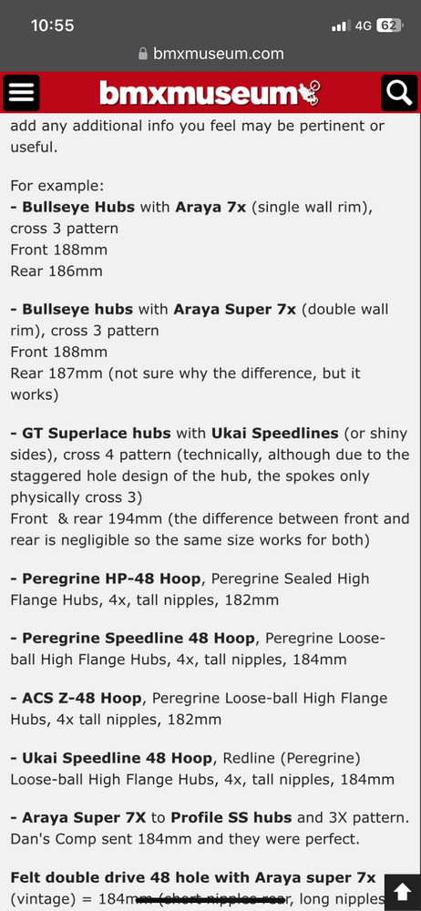

Quelqu'un connaît t'il la longueur exact des rayons pour Un Raleigh super burner roue WEINMANN belguim 523-431 Gold 20 pouces ?
je pense qu'il s'agit de 188 mm mais je ne suis pas sur à 100%

https://bmxmuseum.com/forums/viewtopic. ... 241229&p=1
tu as tout ici :bye:

Donc moyeux Gt superlace jante Ukai sur à 100% rayons en 194mm ??
pour du 20 pouce par pour du 24 , c'est au moins 244 mm
194 mm c'est impossible

Oui c’est du 20 pouces mes ukai

Pour mes 20 pouce c’est 194mm, pour tes 24 pouces tu ajoutes deux pouces soit 3,08cm.
Au final 194+25,4+25,4=244,8 mm
Je partirai sur 245mm à ta place avec un set de 36
Tu rayonnes les tracteurs de chaque côté et tu vois si ça passe.
