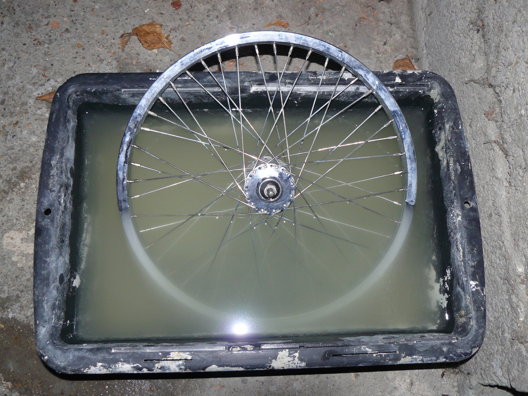

moi j'utilise une auge de maçon 3.90€, 25 litres leroy merlin .
je vais utiliser de la lessive de soude suivant le conseil , de plus 2.50€ le litre , c'est moins cher que des produits
de marque trouver en grande surface , après niveau investissement ce n'est pas la ruine :mrgreen: :mrgreen: .
pour le recyclage, à l'époque de l'utilisation de l'acide oxalique, comme sur la photo illustrée au dessus
j'ai laisser tous simplement le produit et l'eau s'évaporé dans l'Auge . par la suite j'ai gratter les cristaux
avec une spatule et jeter le tout dans un sac poubelle .
j'espère faire de même avec la lessive de soude , cette façon est la moins polluante
