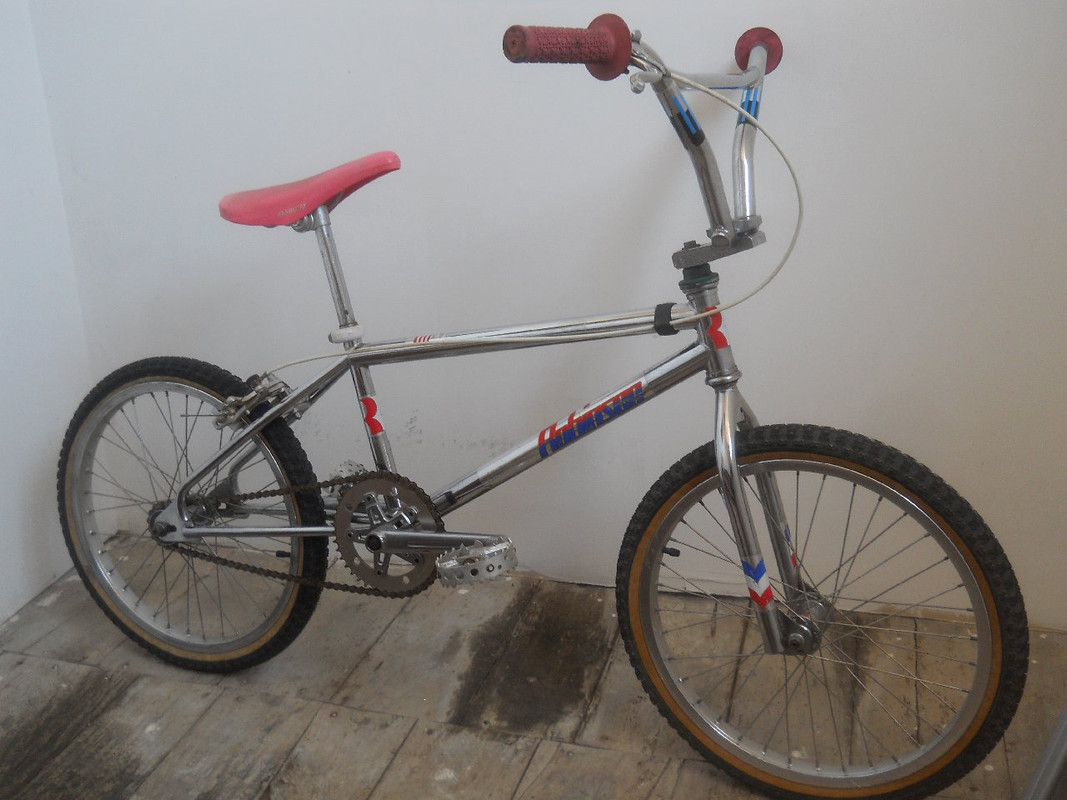

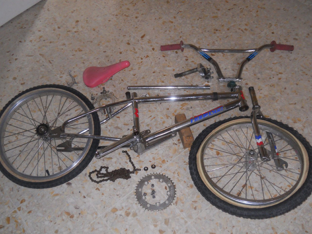

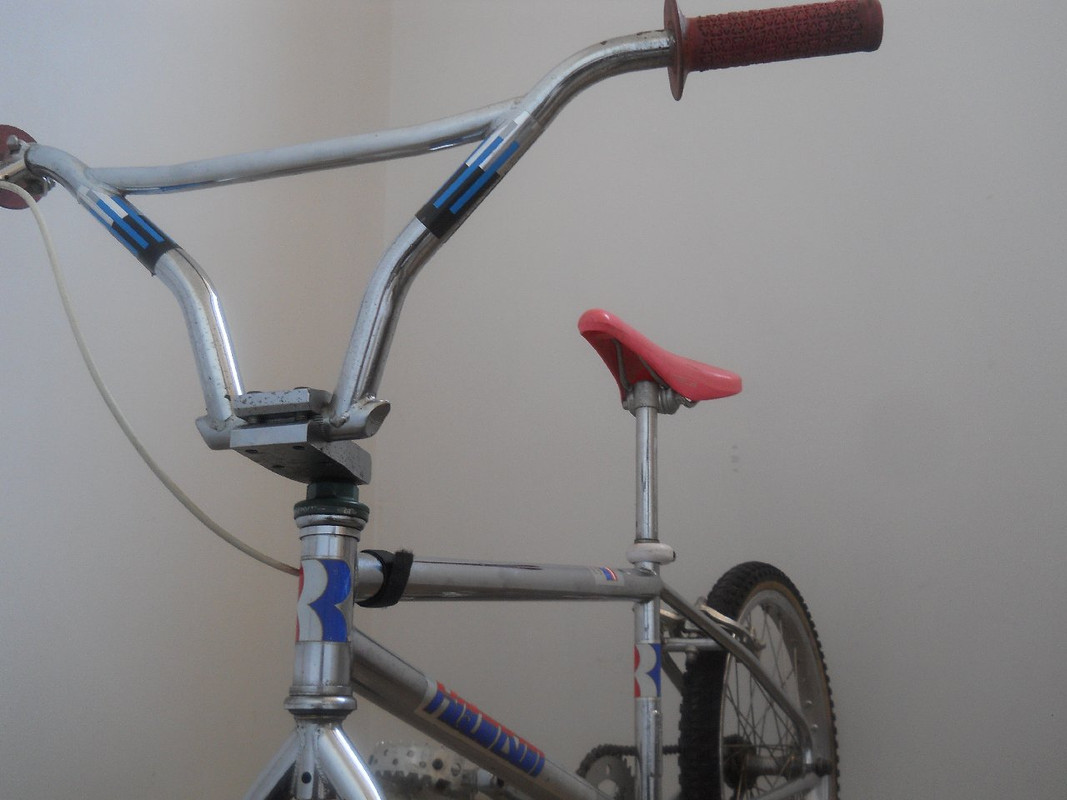

Salut à tous,
pour les amoureux de survivors, voilà ce Robinson récupéré il y a 2 ans.
Il me plait beaucoup tel quel et je n'y ai pas touché depuis, mais il temps de lui donner un petit coup de jeune...
La suite bientôt.

:bye: :clap: c est beau la jeunesse :mrgreen: :bye:
Messages : 4911
Re: Robinson Pro 1989
On dirait qu'il a été rangé la semaine dernière, celui-là

TCD a écrit : ↑
20 avr. 2020, 13:56
Les photos datent, il traîne depuis des mois sans pneu avant (récup pour le cc vert) et sans pédales (échangées)

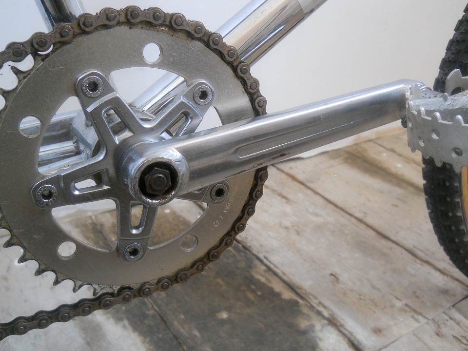

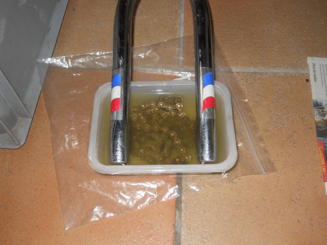

Démontage presque terminé, la fourche trempe dans l'acide, seul le pédalier résiste encore car je n'ai pas l'extracteur sous la main, du coup je suis déjà bloqué... :mrgreen:

8) 8) beau racer
Messages : 1481
Cool,j'ai toujours aimé les Robinson!Il mériterait presque de rester comme ça équipé comme il est :D
Quel dommage ces potences Hutch chromées,elles finissent toutes par peler...
Allez,ne nous fais pas attendre :wink: :bye:

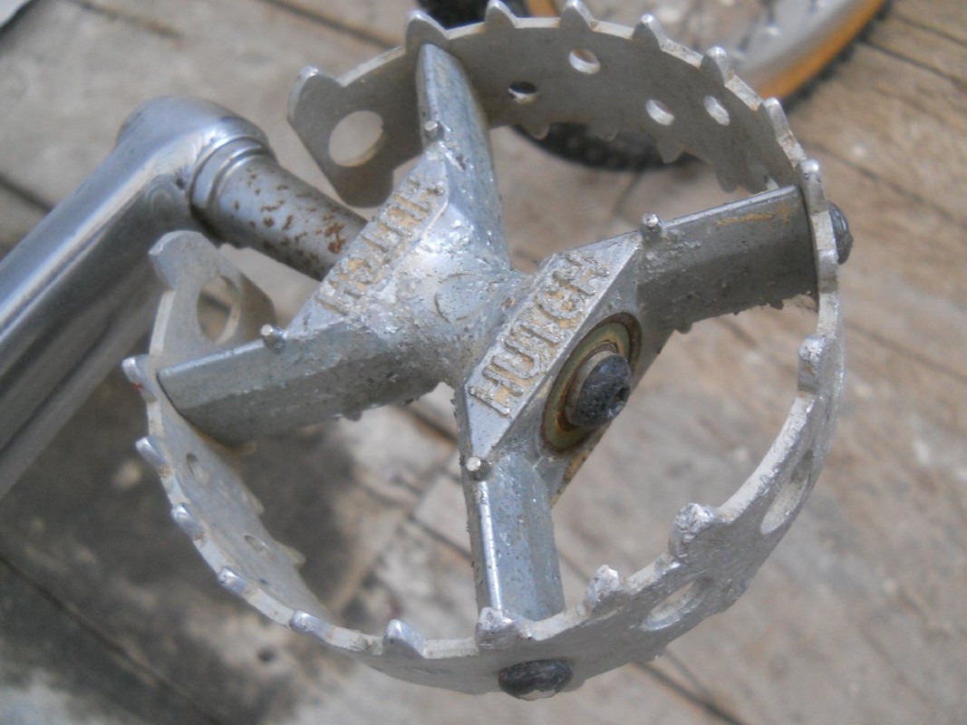

les pédales aussi ,mais comme beaucoup de pièces en alu .
en plus le chromage coûte plus cher pour l’alu que l'acier .

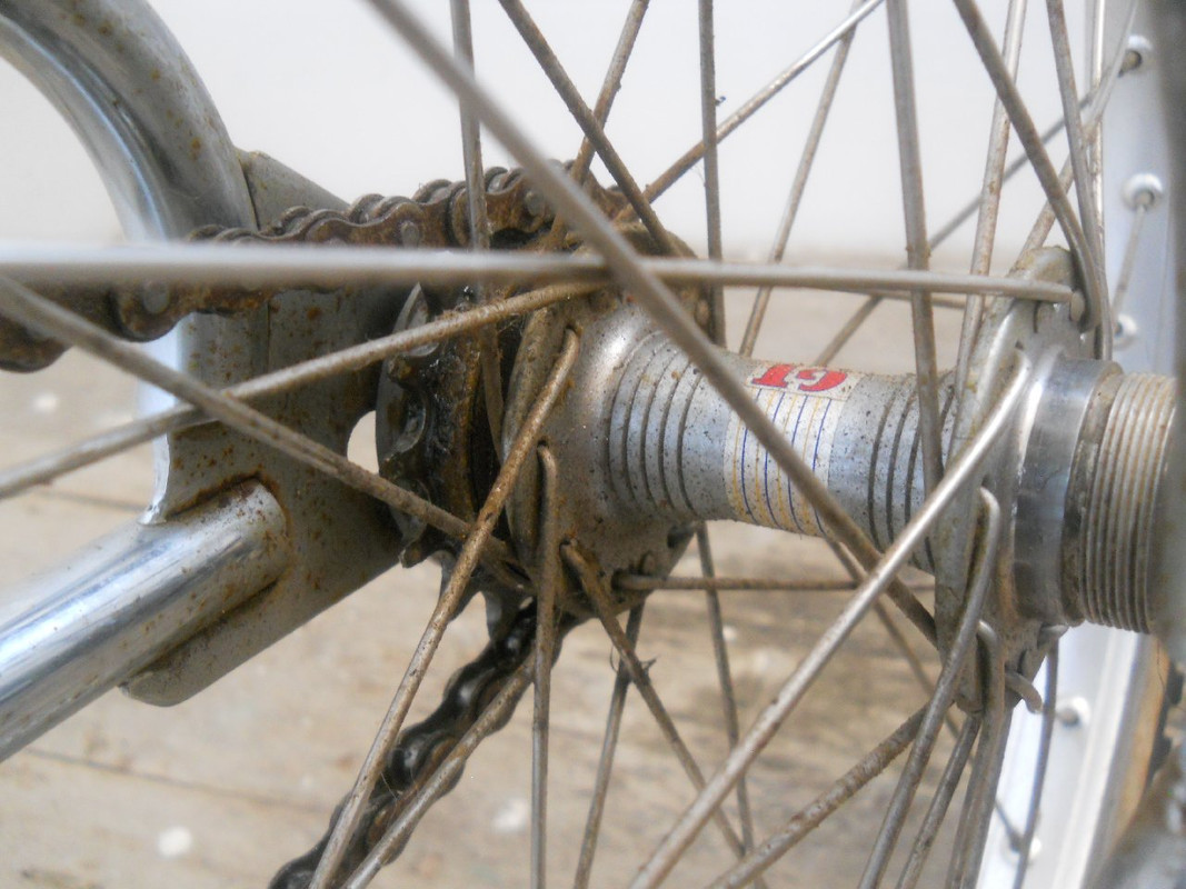

Oui, et aussi les moyeux GT. Je pense que le chrome tient moins bien sur l'aluminium.
Sur ce bike tous les chromes sont bien attaqués, même sur le cadre et la fourche.

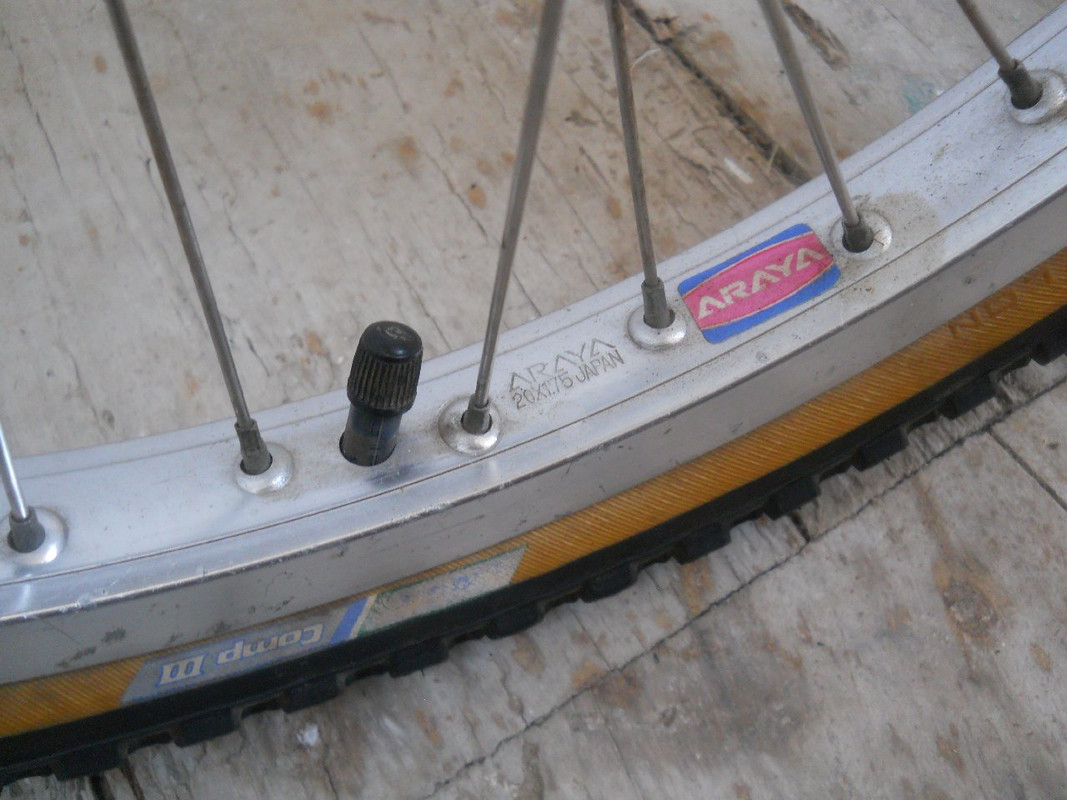

Sans parler des cercles Araya,mais ici on a de la chance elles sont anodisées et pas chromées.

Et oui mon chromeur m'avait expliqué que le chrome tient moins bien sur l'alu,une oxidation blanchâtre finit par se se développer entre l'alliage et le chrome et le fait peler
oui j'ai eu le cas sur des moyeux GT
obliger de les chromer .
le bain est différent également .
l'avantage avec l'alu , c'est plus facile à polir .
sur une paire d' ARAYA c'est ce que j'ai fait moins onéreux , et sur une potence HUTCH également .

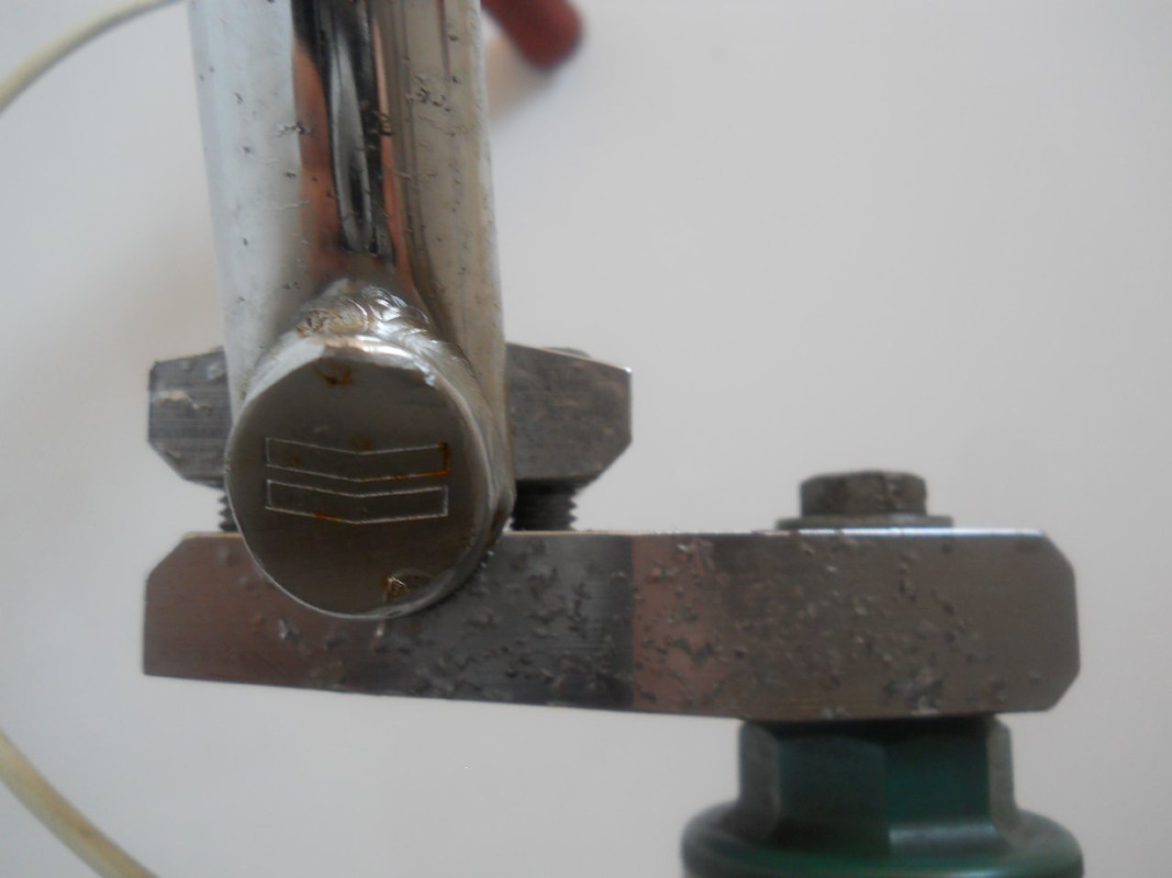

Zefloued a écrit : ↑
20 avr. 2020, 12:29
Pour ceux qui feraient une recherche avec les mots-clés "polissage potence", essayez de vous souvenir de ce que c'est une potence Hutch avec des angles 😊
