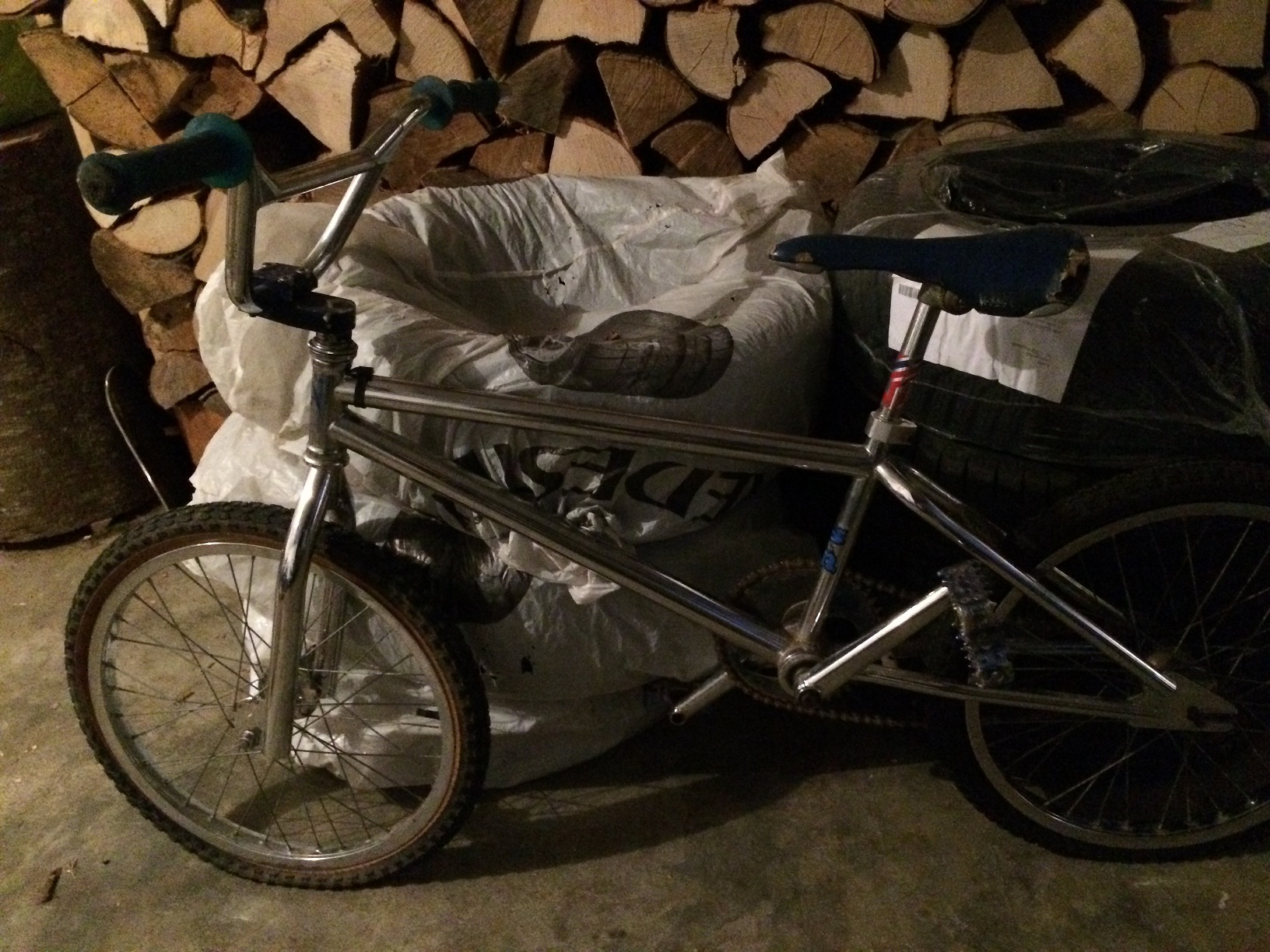

J'ai eu l'occasion d’acquérir un ancien bmx en état moyen pour 50€. que pensez vous de cet achat, combien ca vaut ?
une vieille envie... je souhaitais en avoir un et l'occasion c'est présentée.
le cadre est un holmes (de ce qu'on m'a dit)
jante araya
pedalier en 185

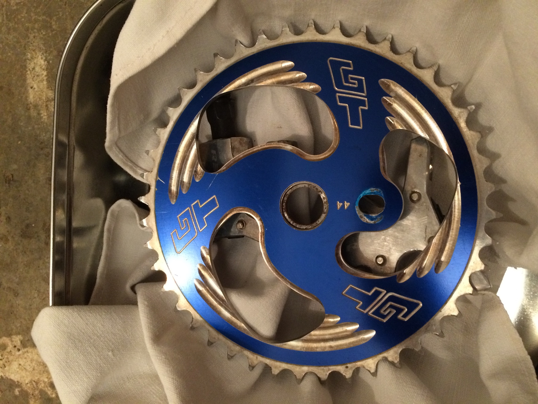

couronne gt
En gros le cadre est bon ainsi que le tube de selle, la potence, la couronne, le pedallier (pas les pedales), pour le guidon je ne sais pas de trop.
tout le reste est en mauvais etat il a mal ete entretenu et le gars faisait de la compétition avec.
Je vous joints des photos.

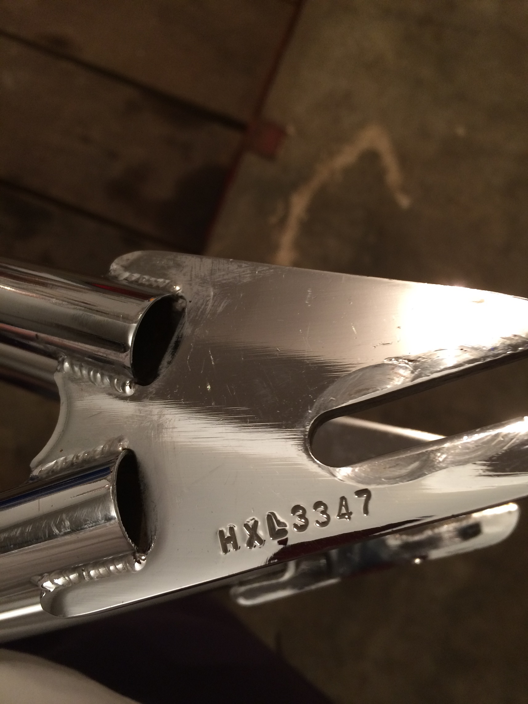

comment interpreter les numeros sur le cadre ??
je me suis inscrit sur le forum car je souhaiterias le restaurer et vos conseils seraient les bienvenus...
Je ne suis pas du milieu et je suis novice, mais j'aime faire bien les choses d'ou ma venue. depuis peut je m'interesse au milieu, de mes recherches, j'ai une forte preference pour la marque skyway.
j'ai commencé a tout demonté, absolument tout.
j'essaye de redonné du brillant au chrome.
La restauration que je souhaite faire serait de me faire un bmx valable, en conservant le maximum de chrome et que ca ne me coute pas trop cher, je n'ai pas besoin de matos de pro. je favorise le style et le old school.
Ce n'est pas pour le revendre, mais pour me faire plaisir. donc si vous pourriez me conseillers pour menez a bien mon projet sans faute de gout ??
j ai trouvé des pieces sur le site bmx avenue, avis ?
je dois acheter
-roulements
-selle (quelle style prendre ? les récentes rembourrées ca va pas faire tache )
-roue complete jante ou rayon ??

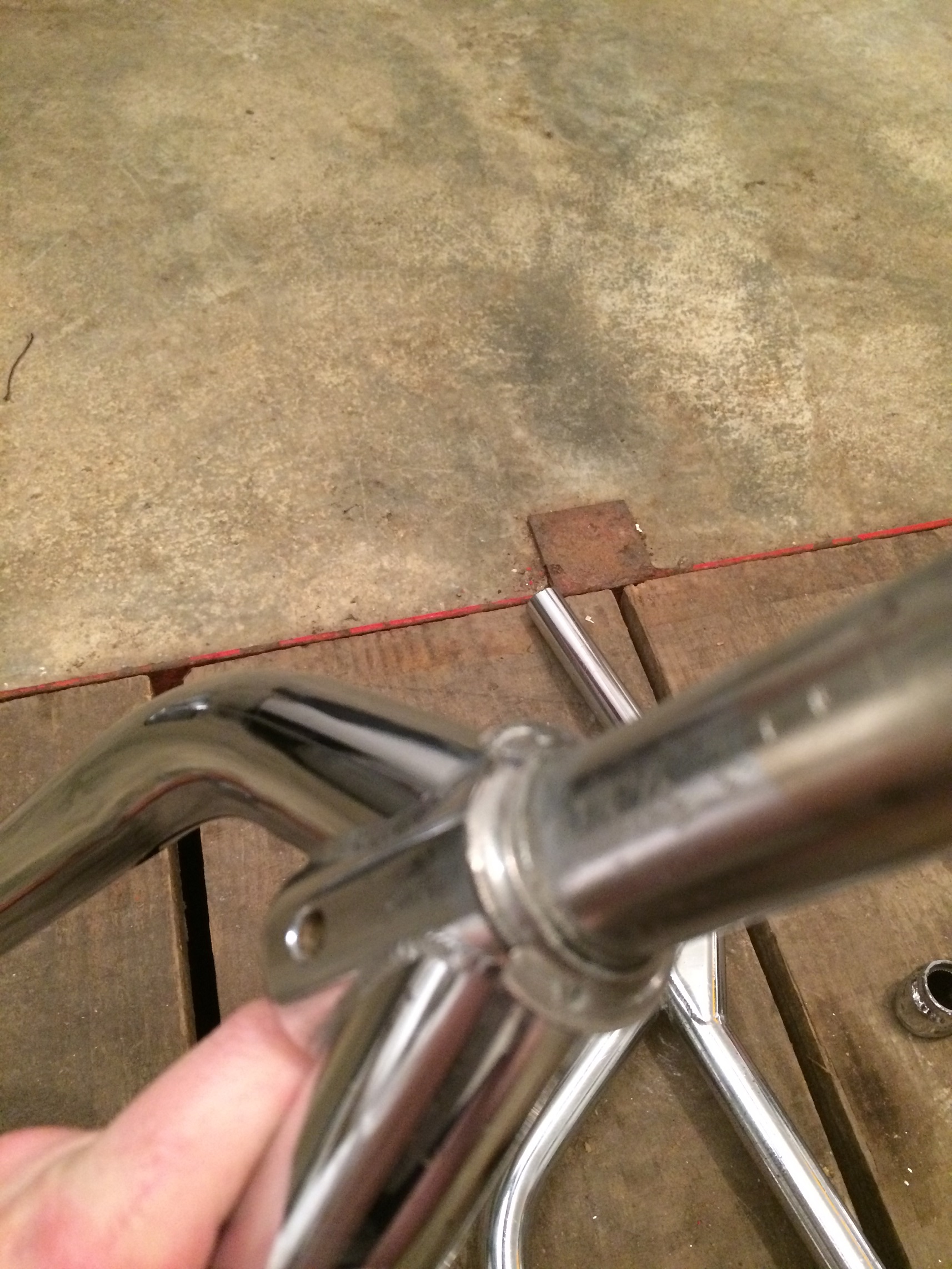

-peut etre guidon, comme je l'ai dit, il est coupe a un bout et est piqué de rouille
-poignee

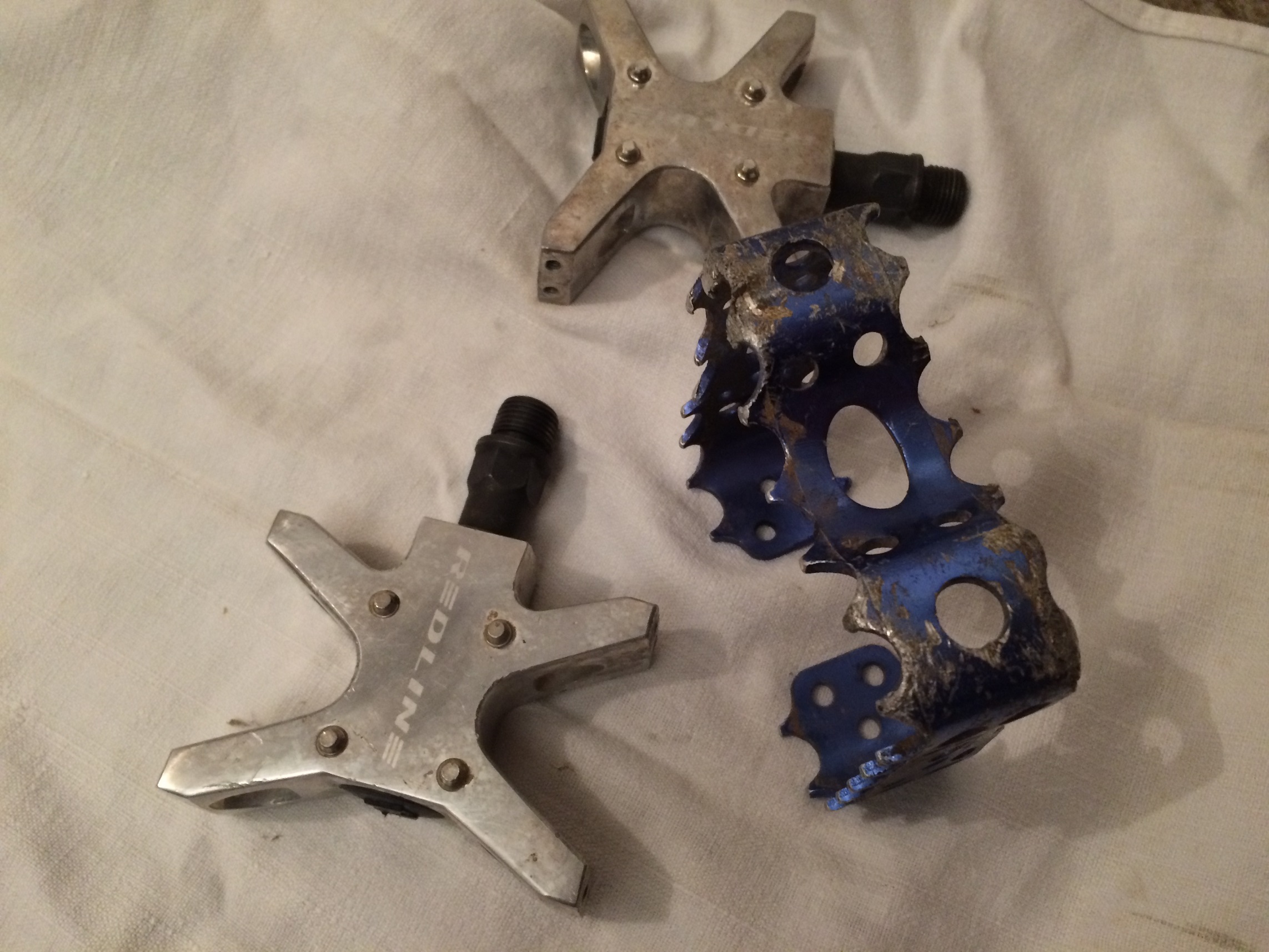

-pedale ? a voir, ce sont des redline le "crampon" est hs

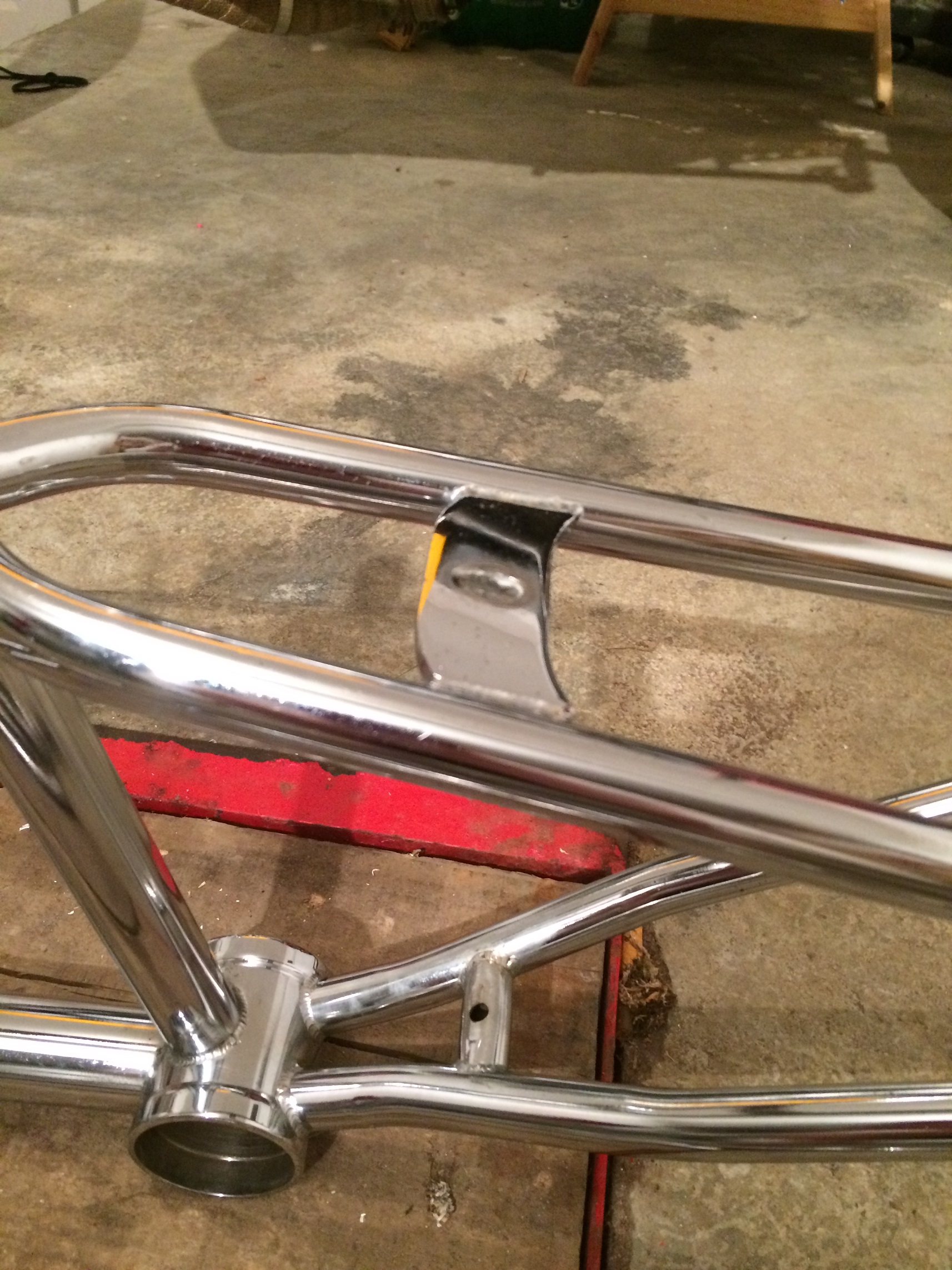

-frein ar, lequelsprendre ? et comment les fixer, est ce possible de les mettres au niveau le plus bas comme deja vue, de plus je n'ai pas de passe cable, une idée ??
-la fourche est abimée au niveau de la portee de roulement mais je ne compte pas en racheter une
et je vais me faire des tendeur de chaine
je veut garder le max de chrome et peut etre partir sur du bleu anodisé pour les petite pieces et les roues rouge.
lachez vous sur les avis et conseils...
en esperant que j'aurais des reponses Par avance merci

fixation frein
fixation frein

numero de cadre
numero de cadre

Re: Ludo du 25 cherche conseils et avis
Salut et bienvenue.
Ton vélo est un S&M Holmes (cadre et fourche) qui doit dater des années 93/95, c'est du très bon matériel. L'équipement aussi est de qualité (pédalier Profile, potence DK, jantes Araya, et même une rare tige de selle TNT !!!) Bref, pour 50€ c'est juste une super affaire ! En plus tout semble en assez bon état, un bon nettoyage/graissage et ça devrait le faire. Pour ta fourche, ça a l'air d'être la pièce du jeu de direction qui est cassée, ça se démonte et se remplace. Bonne restauration.
Message par arnie »
Salut,
Effectivement bonne pioche!
Pour le restaurer, tout dépend de ce que tu veux faire : le contempler ou rouler?
C'est un des modèles emblématiques du passage du old school au mid school.
Regardes un peu sur le BMX Muséum : http://bmxmuseum.com/bikes/sandm/72406
Tu verras la petite histoire de la marque.
Si tu rêves d'un SKYWAY, tu dois pouvoir échanger ton S&M HOLMES contre un Skyway aux USA.
Sinon pour les pièces que tu recherches, tant qu'à faire essayes quand même de retrouver de pièces de l'époques.
Guidon : un S&M Slam bar
Selle : VETTA, Turbo
Frein : Odyssey Pitbull ou ACS BOA --> tu peux le mettre en bas ou en gout sur ce modèle
Poignées : AM'E , Jive...
Roues : Essayes de remonter les tiens en les réglant
Pédales : Suntour ou SR
Tu commence avec du lourd, plein de plaisir en perspectives!!

Pour la numérologie je sais pas dire par contre.

Pour les pédales, ç'est des welgo siglés Redline. Plein de marques ont eu les mêmes.

Pour le guidon, ca vous dit rien ? vous voyez pas ce que c'est comme marque ?

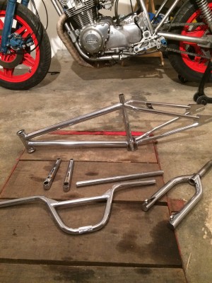

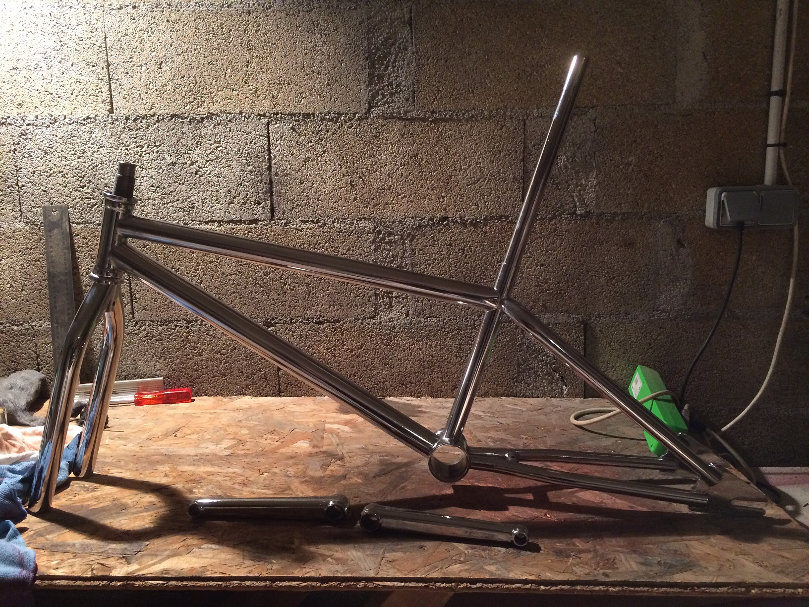

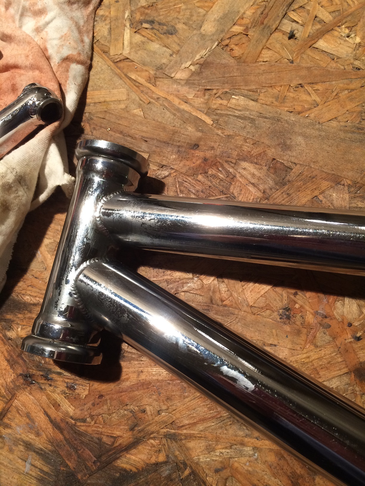

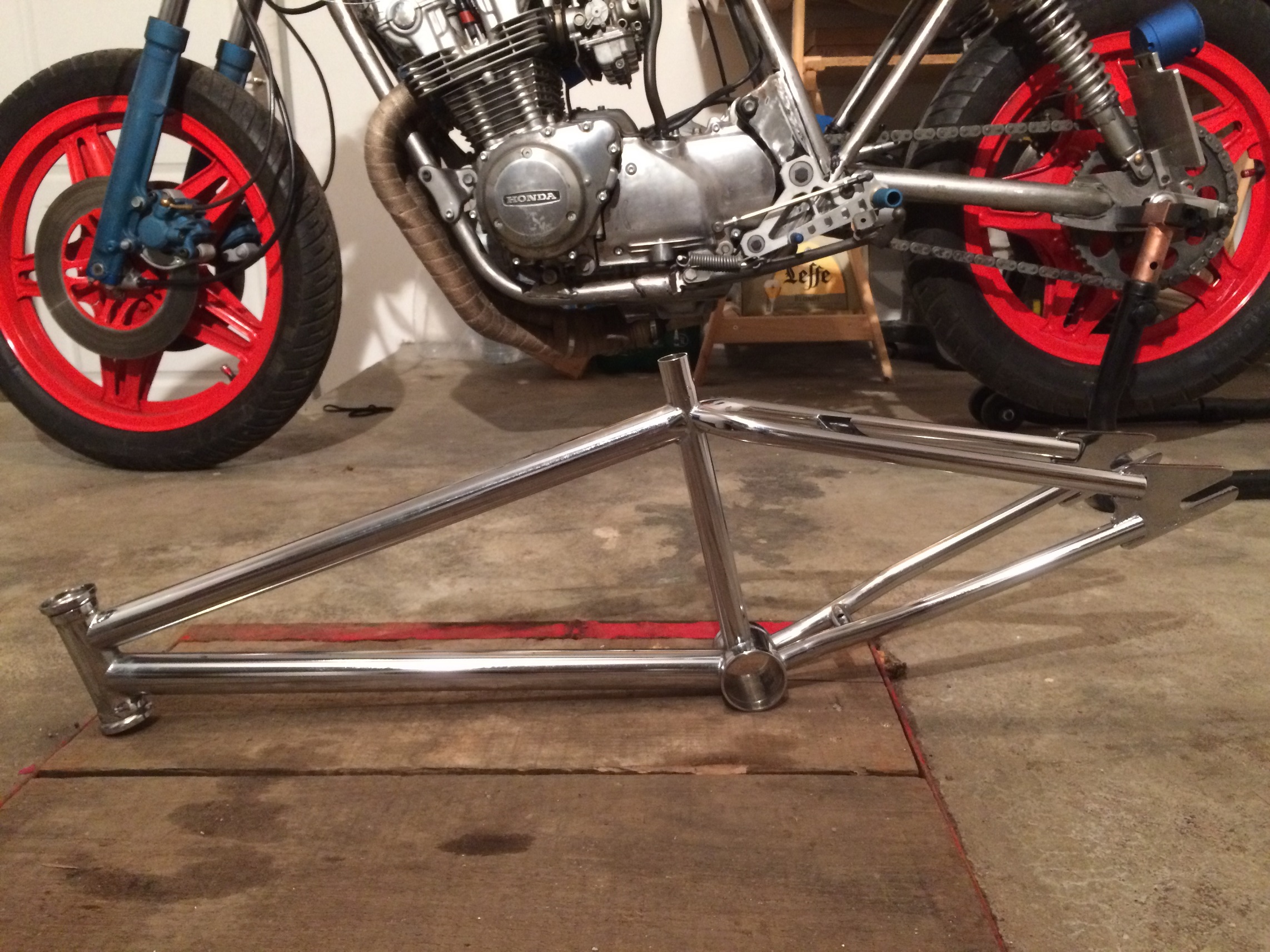

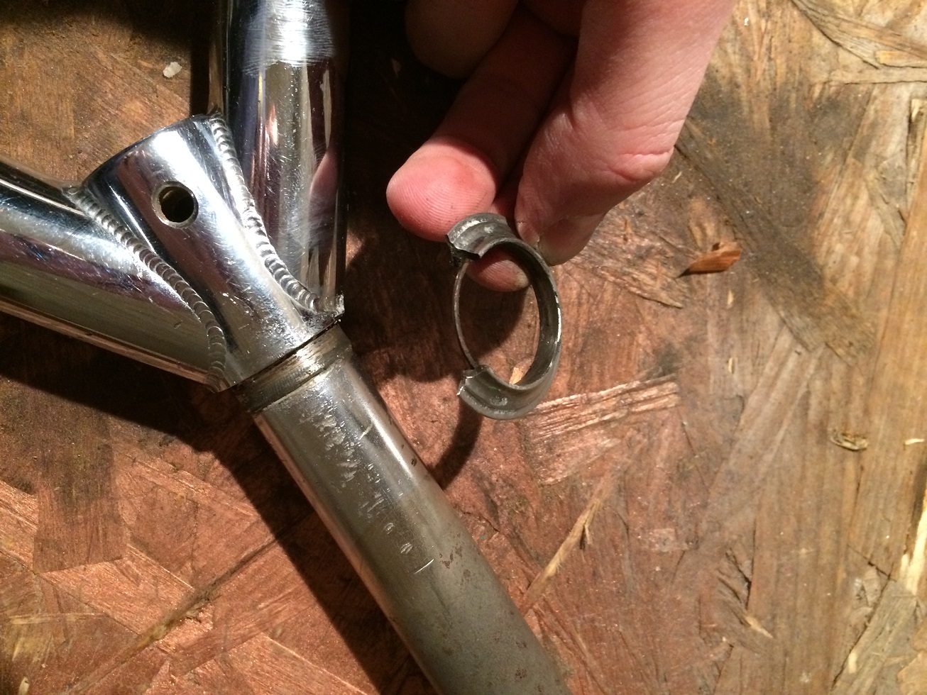

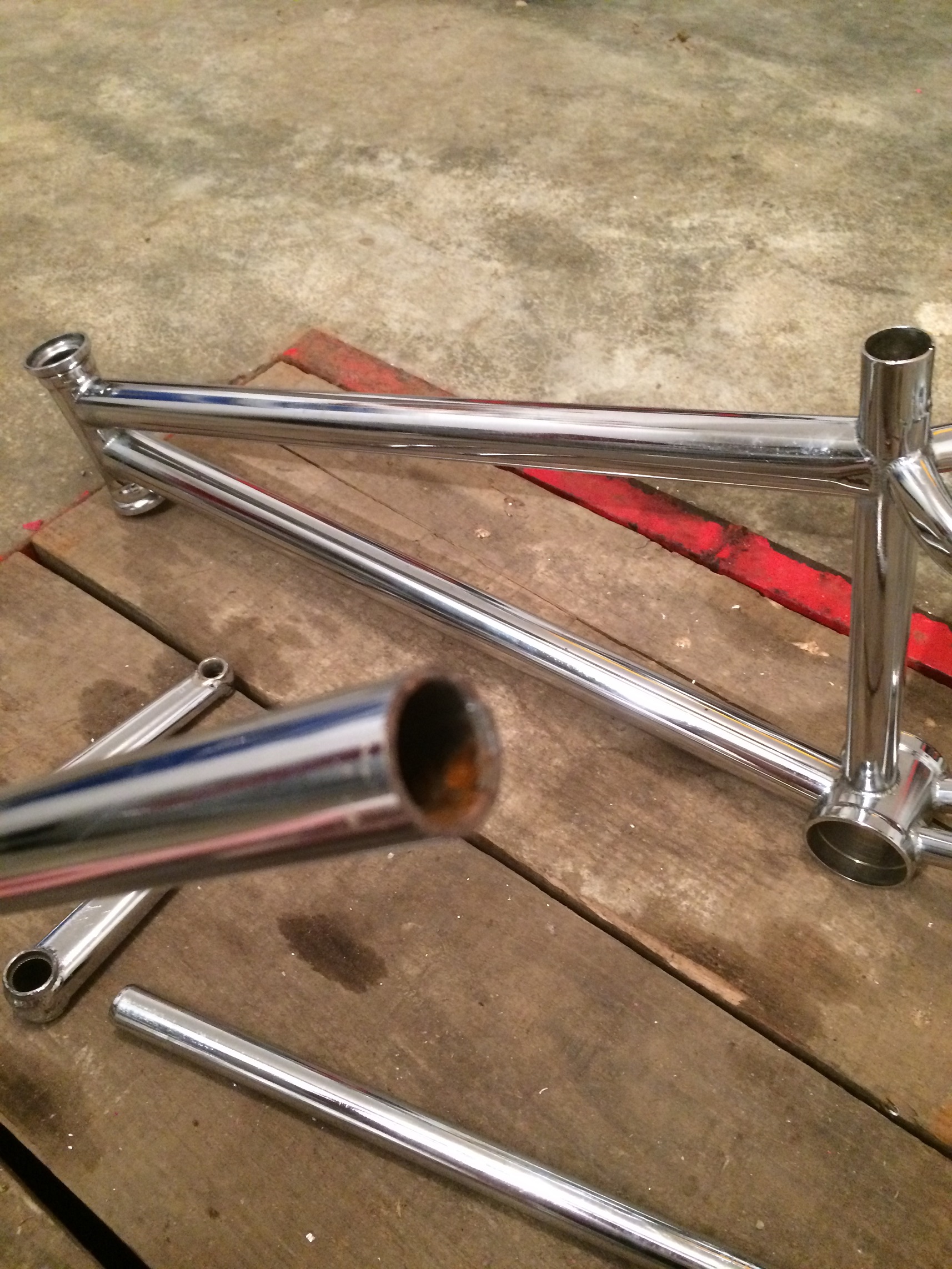

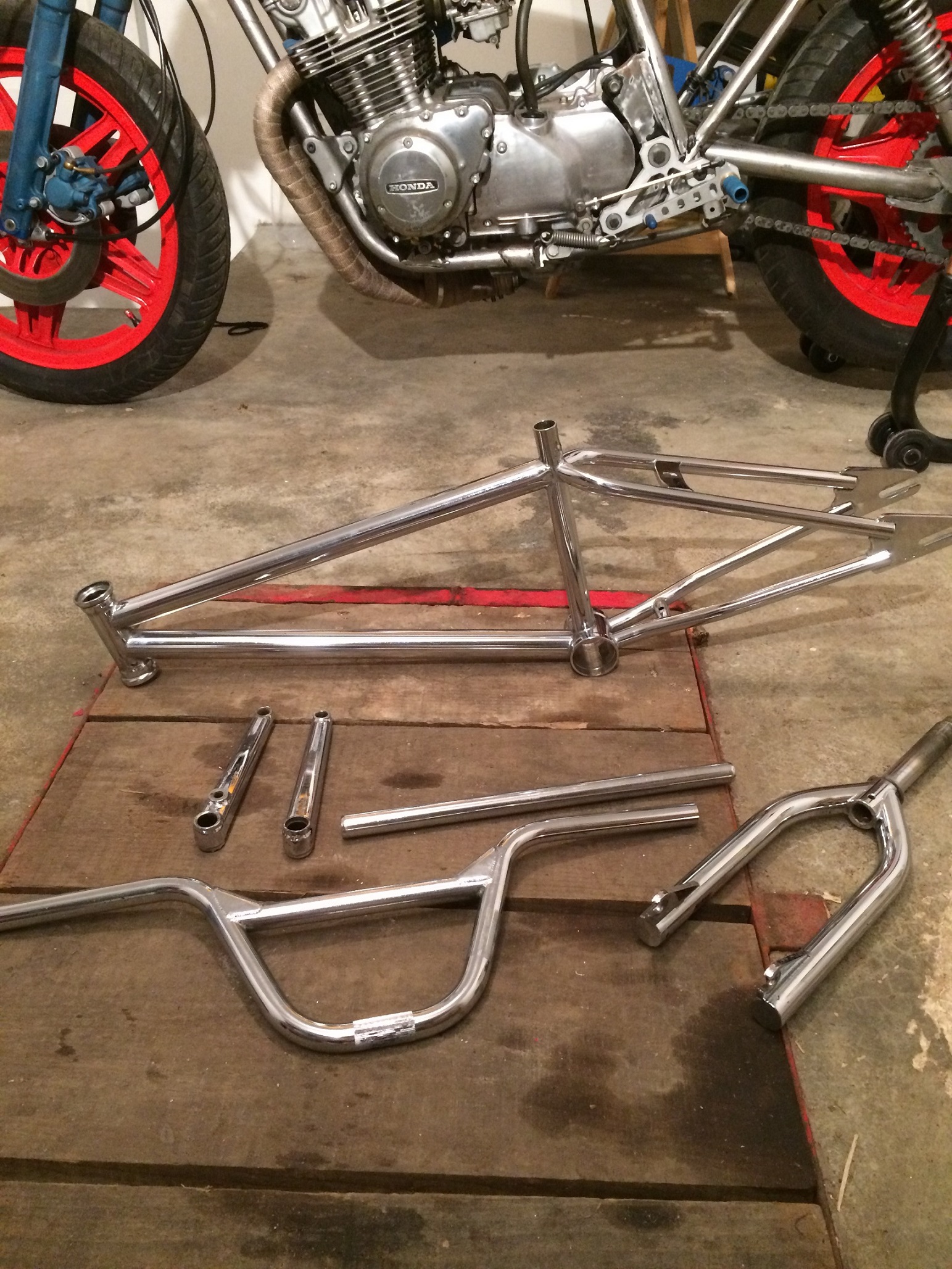

J'ai un peut avancé sur la restauration
Apres avoir nettoyer le cadre et les pieces a l'essence puis au karcher
j'ai fait un polissage
j'ai arrivé a retirer la piece cassée de la fourche avant.
fini
fini

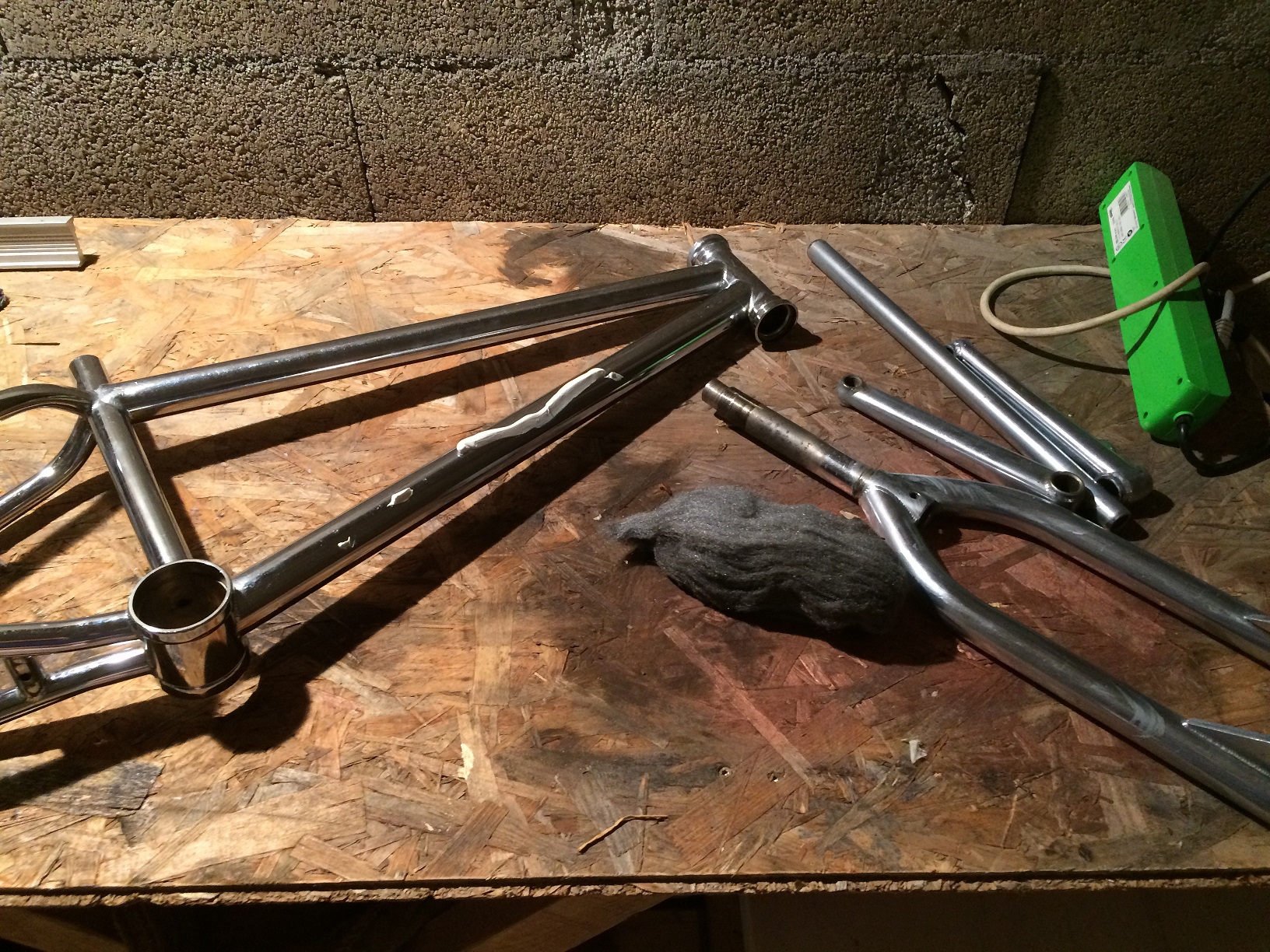

a un endroit le chrome est deterioré
POLISSAGE DU CADRE
POLISSAGE DU CADRE

Salut,
ça s'annonce plutôt bien. :clap:
Pour tes roues, c'est effectivement mieux de juste changer les rayons, surtout si les moyeux sont bons. C'est pas tant une question de qualité, c'est pour garder l'esprit de l'époque. Les Araya étaient parmis les meilleures mais 30 ans après je ne suis pas sûr qu'elles valent des daubes à 40€ d'aujourd'hui... Cela dit, pour rouler tranquille y en a de reste. :wink:

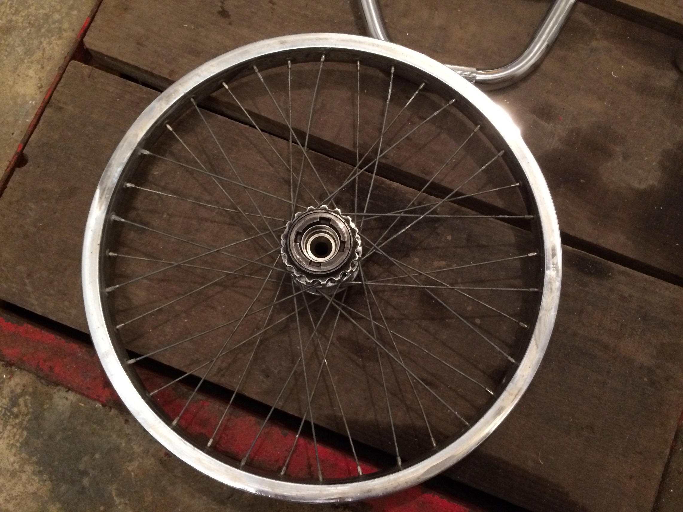

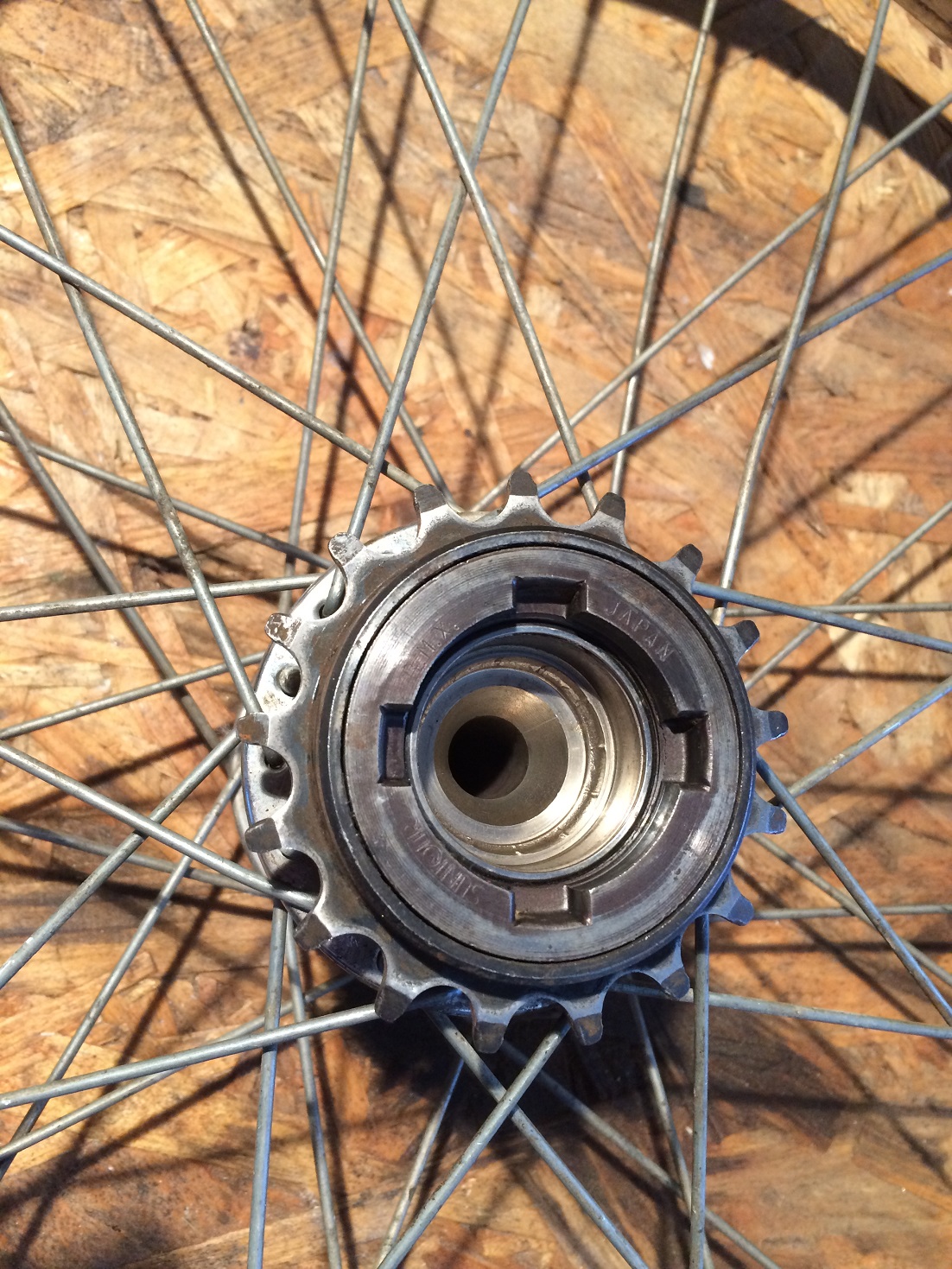

Quelqu'un peut il me dire comment demonter la roue libre ?
faut il un outil specifique.

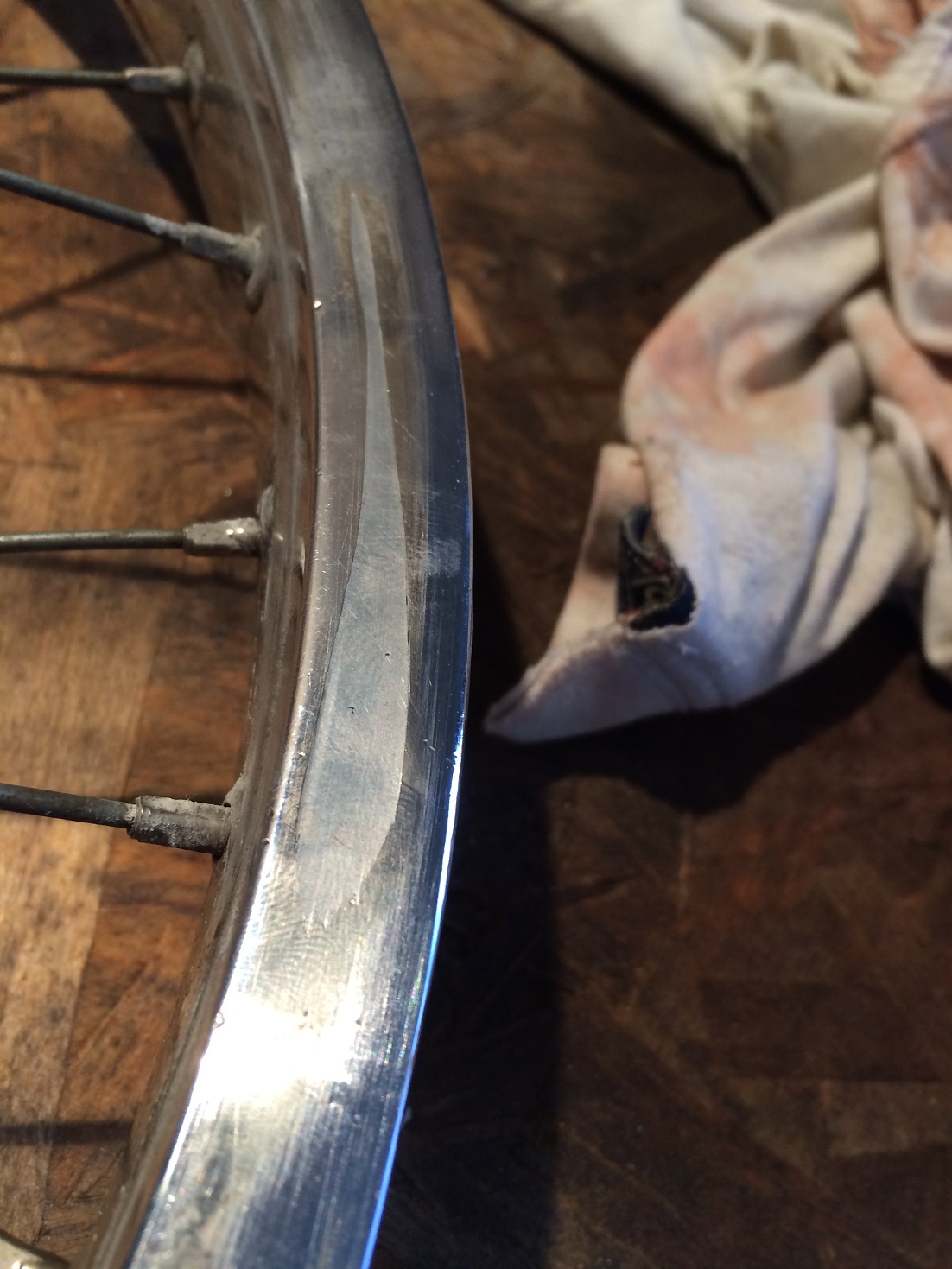

et d'ou vienne les manques que j'ai sur la jante, le chromes qui se barre ?
est ce genant pour la suite ?
il te faut cet outil :
https://www.ultimebike.com/extras/entre ... 0wodHdQIQA
tu peux sûrement trouvé cet outil à décat' etc...
et pour le chrome sur les flancs des jantes qui se retire c'est pas bien grave... tu peux soit poncer au grain fin les flancs et polish ou juste poncer comme à l'époque pour avoir du "grip" au freinage :wink:

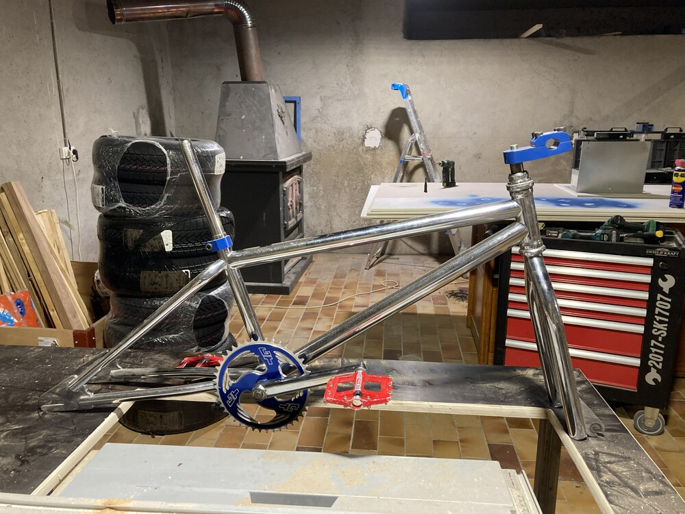

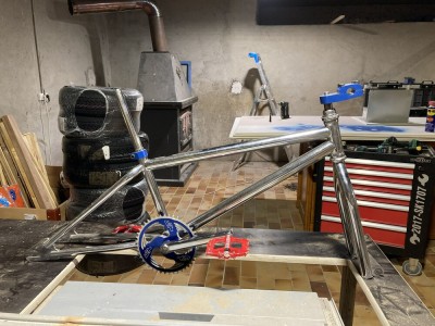

Bonjour a tous,
Je retrouve avec plaisir mon ancien post de 2017...je n'ai pas ete tres actif pendant ce temps.
Voici l'evolution du BMX
Je suis decidé a le finir, oui oui.
