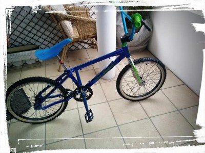

des roues toutes neuves et des compe3 neufs
plus qu'à refaire la gaîne de frein la chaîne et yop hop bunnnny hop yop :wink: :bye:

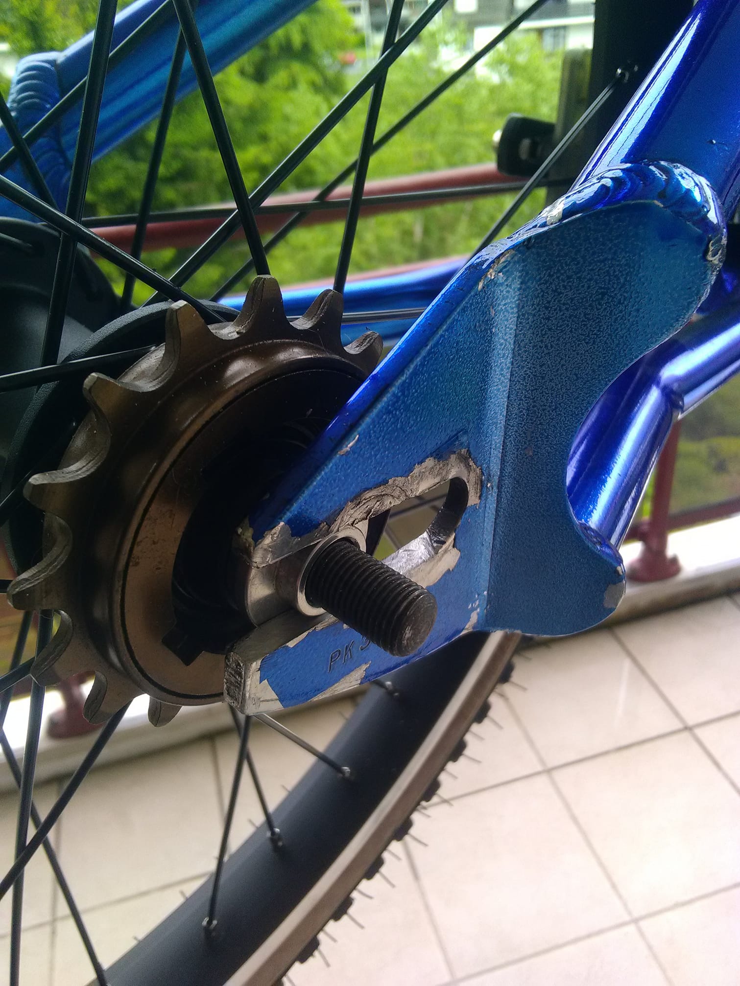

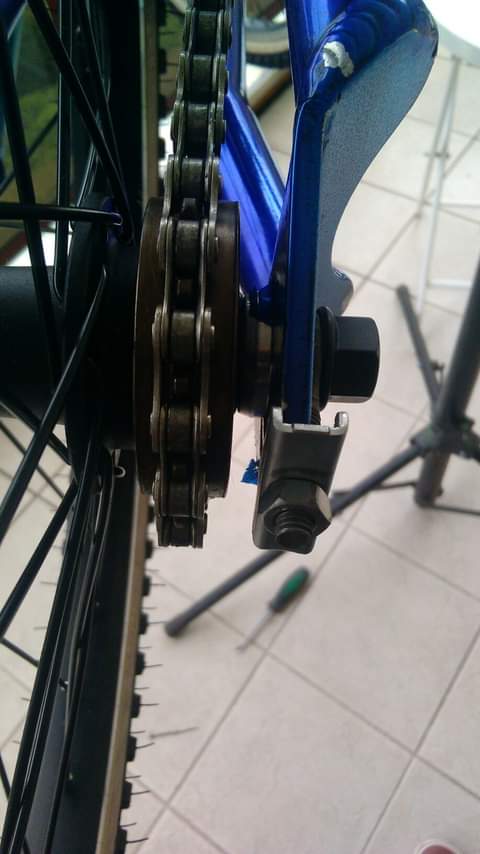

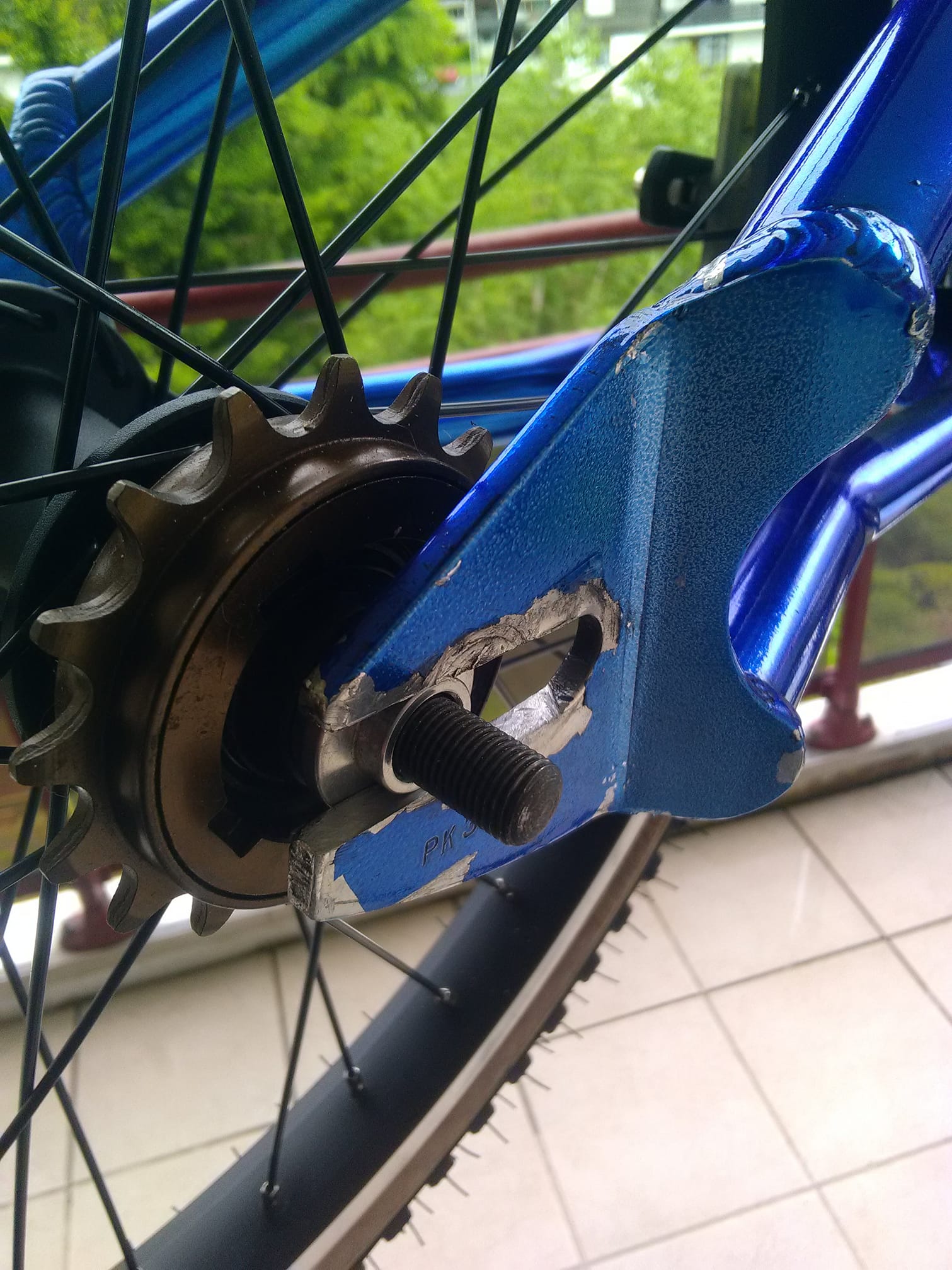

j'ai besoin de conseils ,
sur mon pk ripper j'avais monté à l'arrière une araya7X en 14 que j'ai vendu 😉
du coup j'ai des roues en axe de 10 J'ai acheté des entretoises profile en 10/14 ,
mes interrogations est-ce fiable? car avec ça je peux pas mettre de tendeur de chaîne... Donc est-ce que une fois bien monté ça bougera pas?
Où je laisse tomber et il faut que je trouve une roue arrière en axe de 14 😉
merci pour vos conseils lumières etc....
Ninjardin
Messages : 57
Localisation : South !...
Re: nouveau projet...
Message par Ninjardin »
Sinon tu prends des adaptateurs de pegs en 10/14 acier new school. Ca ne bronche pas.
Eureka :bye: c'est tout bon sur l"idée et le conseil d'un gars sur Fb :wink:

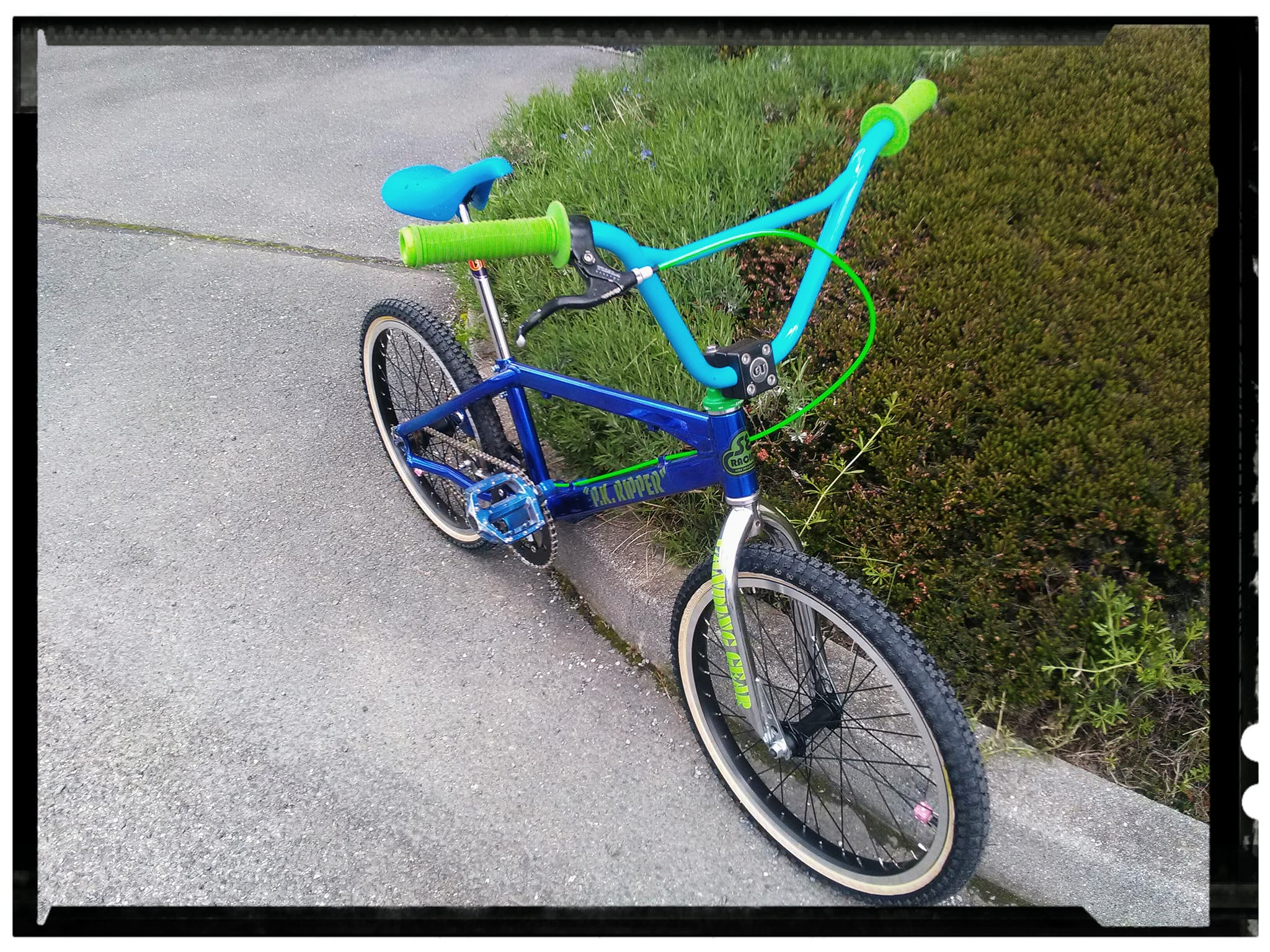

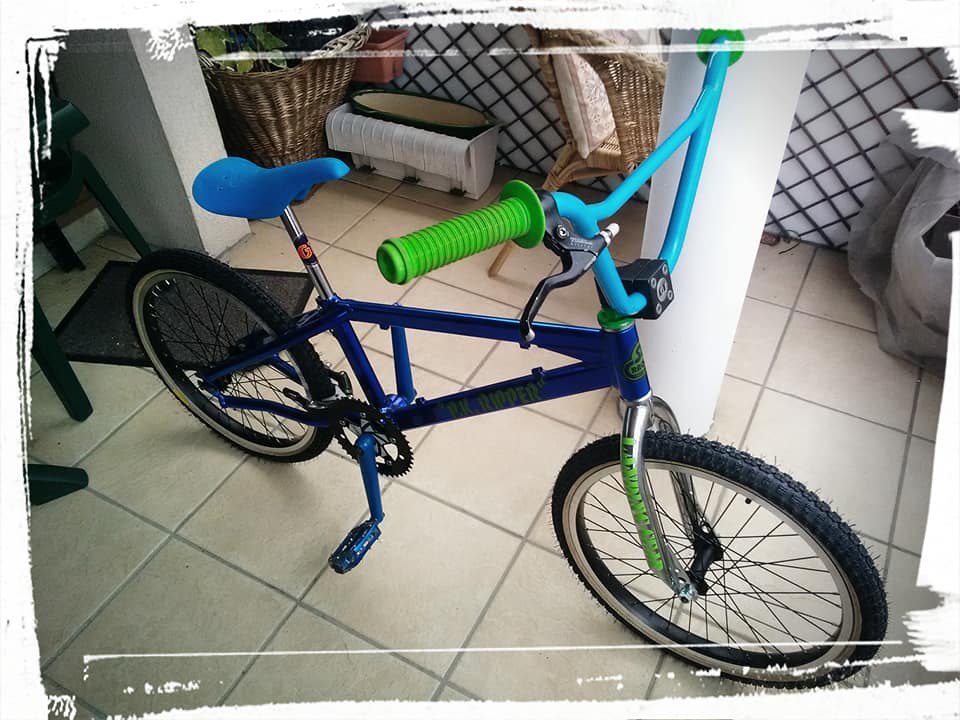

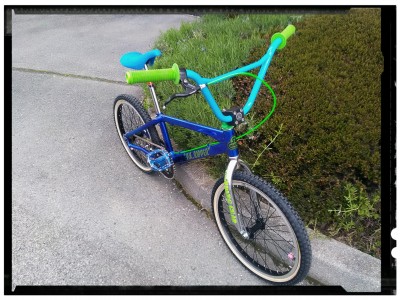

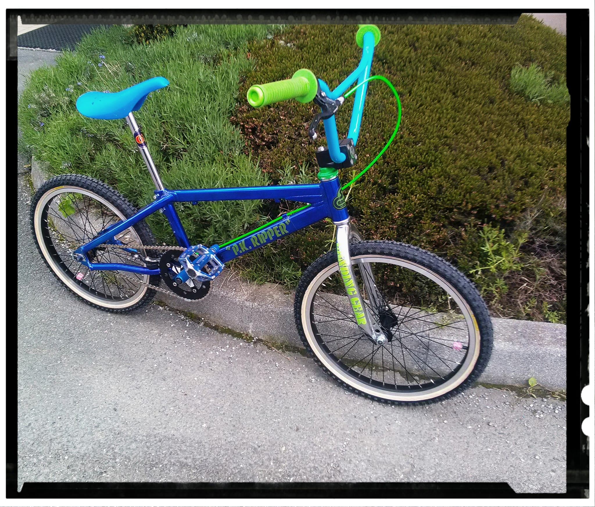

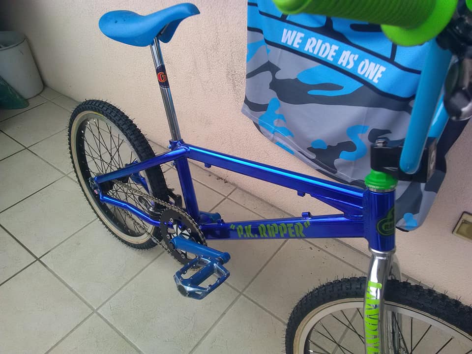

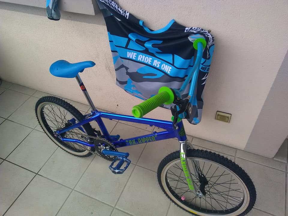

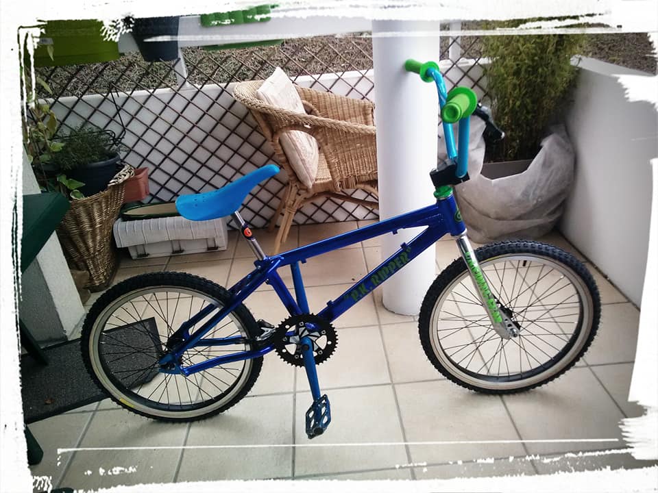

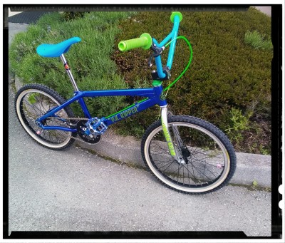

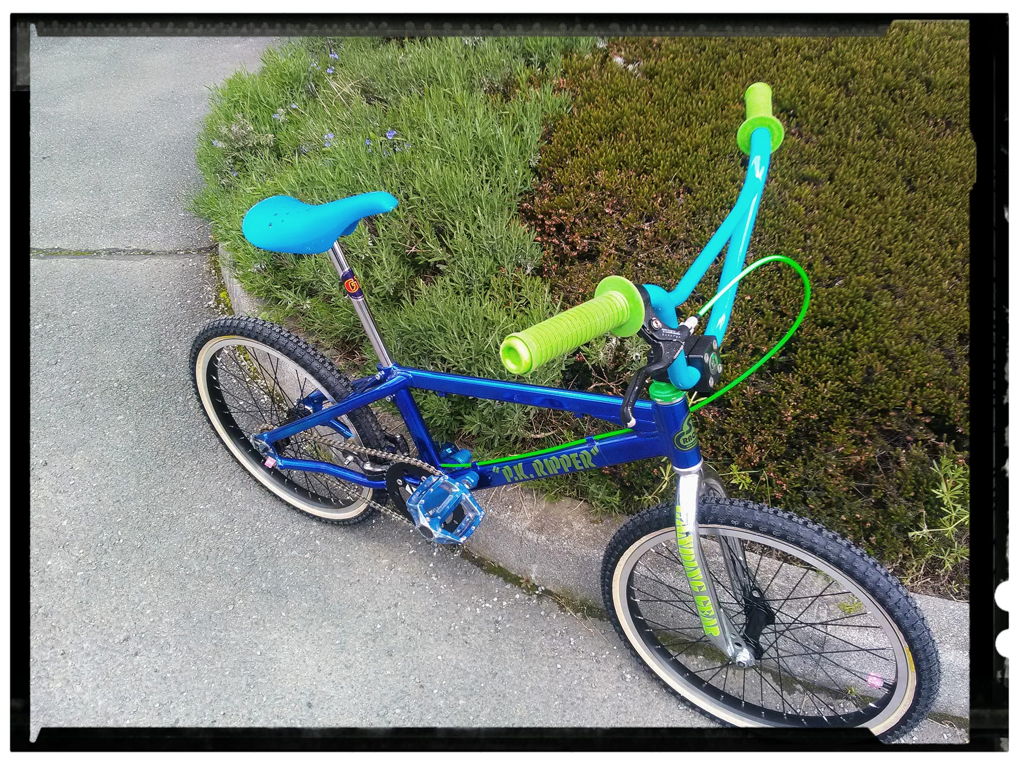

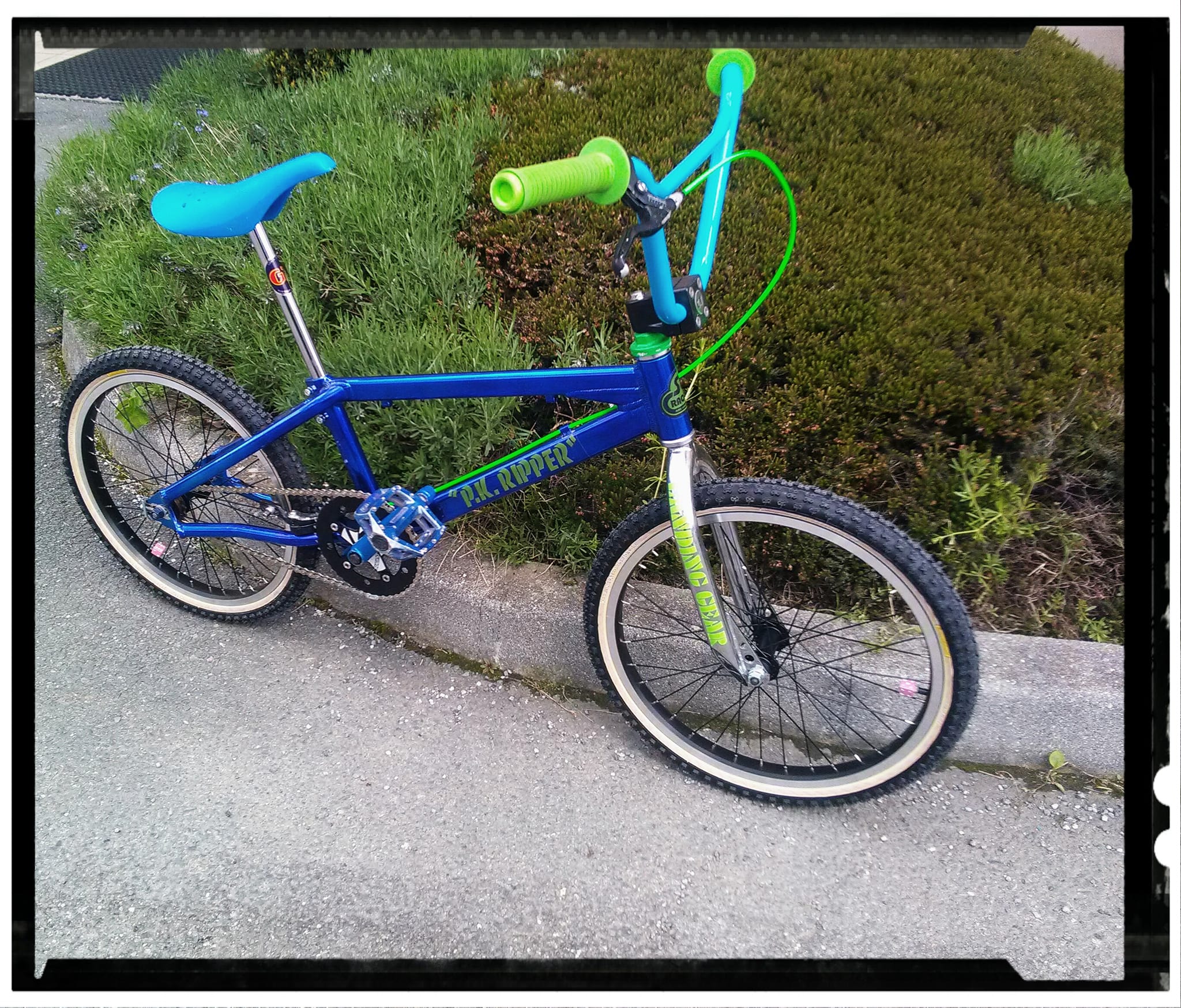

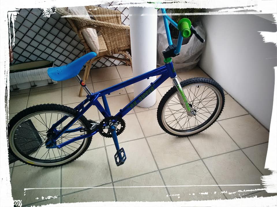

Voilà il est finitoOO"
cadre : PK RIPPER 94 transformé en 90's (option DREMEL des tasseaux de V-Brake)
fourche : LANDING GEAR
jdd : GT
potence : GT MALLET SR
GUIDON : HARO grp1 V2000
GRIPS : DIAMONDBACK
LEVIER FREIN : ODYSSEY
FREIN : ODYSEY PIT'BULL
ROUES : HARO MID SCHOOL
PNEUS : COMPE 3
PEDALIER 3P : PROFILE
SPIDER : SUGINO
COURONNE : ASCO 43T
PEDALES : MONGOOSE type "SHIMANO"
TDS : no name
selle : no name
