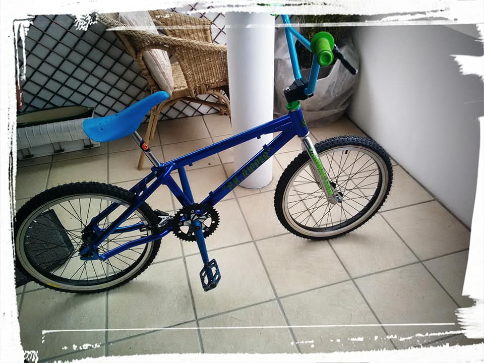

des roues toutes neuves et des compe3 neufs
plus qu'à refaire la gaîne de frein la chaîne et yop hop bunnnny hop yop

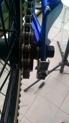

j'ai besoin de conseils ,
sur mon pk ripper j'avais monté à l'arrière une araya7X en 14 que j'ai vendu
du coup j'ai des roues en axe de 10 J'ai acheté des entretoises profile en 10/14 ,
mes interrogations est-ce fiable? car avec ça je peux pas mettre de tendeur de chaîne... Donc est-ce que une fois bien monté ça bougera pas?
Où je laisse tomber et il faut que je trouve une roue arrière en axe de 14
merci pour vos conseils lumières etc....

Sinon tu prends des adaptateurs de pegs en 10/14 acier new school. Ca ne bronche pas.

Eureka
c'est tout bon sur l"idée et le conseil d'un gars sur Fb

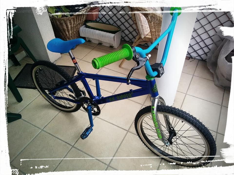

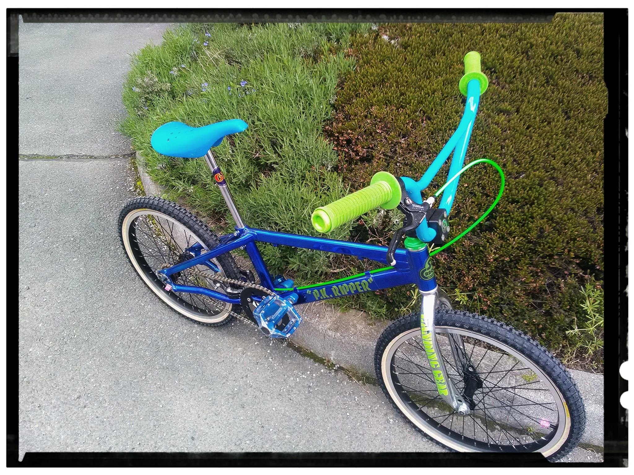

Voilà il est finitoOO"
cadre : PK RIPPER 94 transformé en 90's (option DREMEL des tasseaux de V-Brake)
fourche : LANDING GEAR
jdd : GT
potence : GT MALLET SR
GUIDON : HARO grp1 V2000
GRIPS : DIAMONDBACK
LEVIER FREIN : ODYSSEY
FREIN : ODYSEY PIT'BULL
ROUES : HARO MID SCHOOL
PNEUS : COMPE 3
PEDALIER 3P : PROFILE
SPIDER : SUGINO
COURONNE : ASCO 43T
PEDALES : MONGOOSE type "SHIMANO"
TDS : no name
selle : no name
