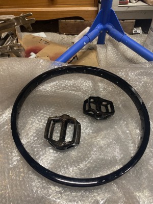

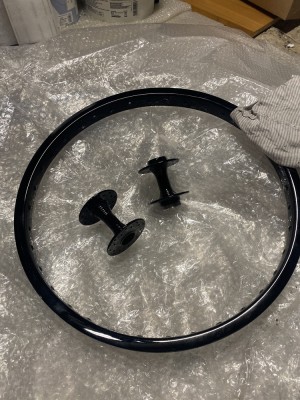

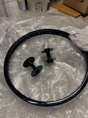

Récupérées !
Petit bémol, j’ai voulu un glossy black.
Du coup la peinture a effacé le marquage des cercles.
J’aurais du prendre un noir brillant direct et demander une passe….
De même les stries des moyeux Gt sont moins nettes, normal avec deux couches de vernis
Mais bon, à un mètre de distance c’est quand même beau.
Les pédales sont en vernis teinté pour garder le grain alu d’origine des DX
