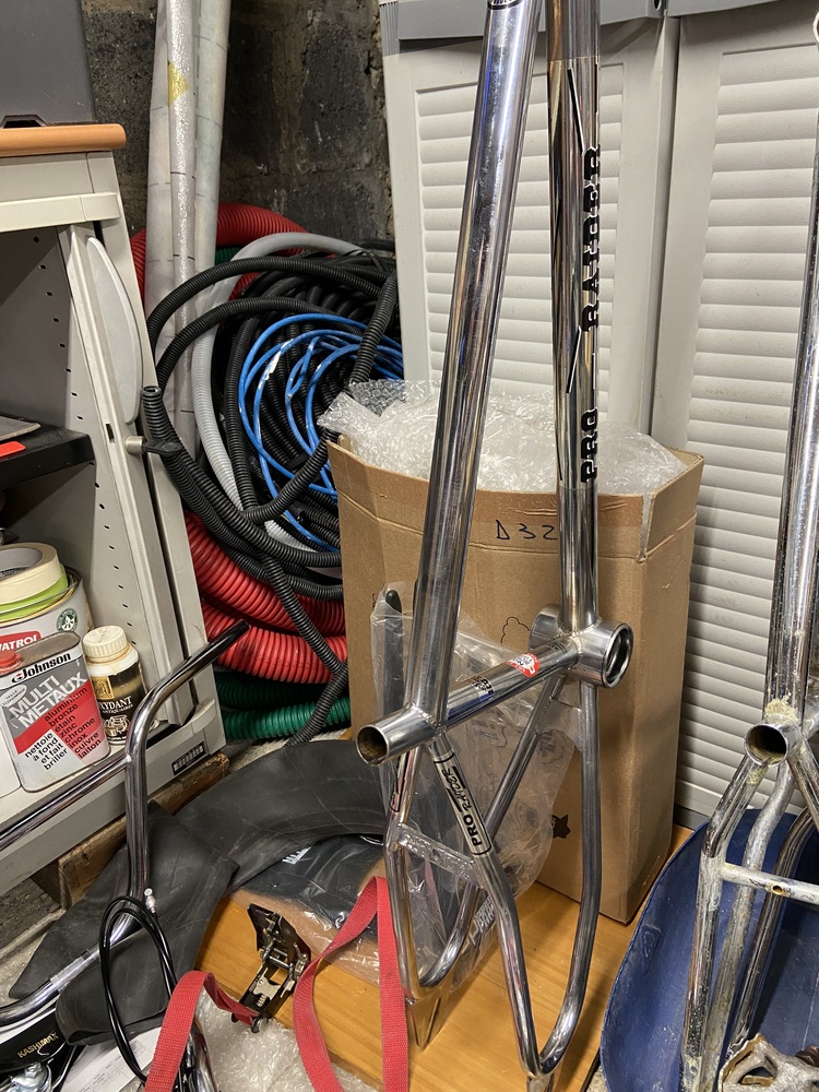

Suite à de nombreuses remarques sur mes velos mbkk et pour satisfaire les velléités intégristes de quelques-uns soumis au grand capital je décide de m’offrir un voyage outre atlantique.
Voici un hutch pro RAIDER…. Entièrement communiste puisque tawainais annexe chinois.
Et paf!
Et paf!

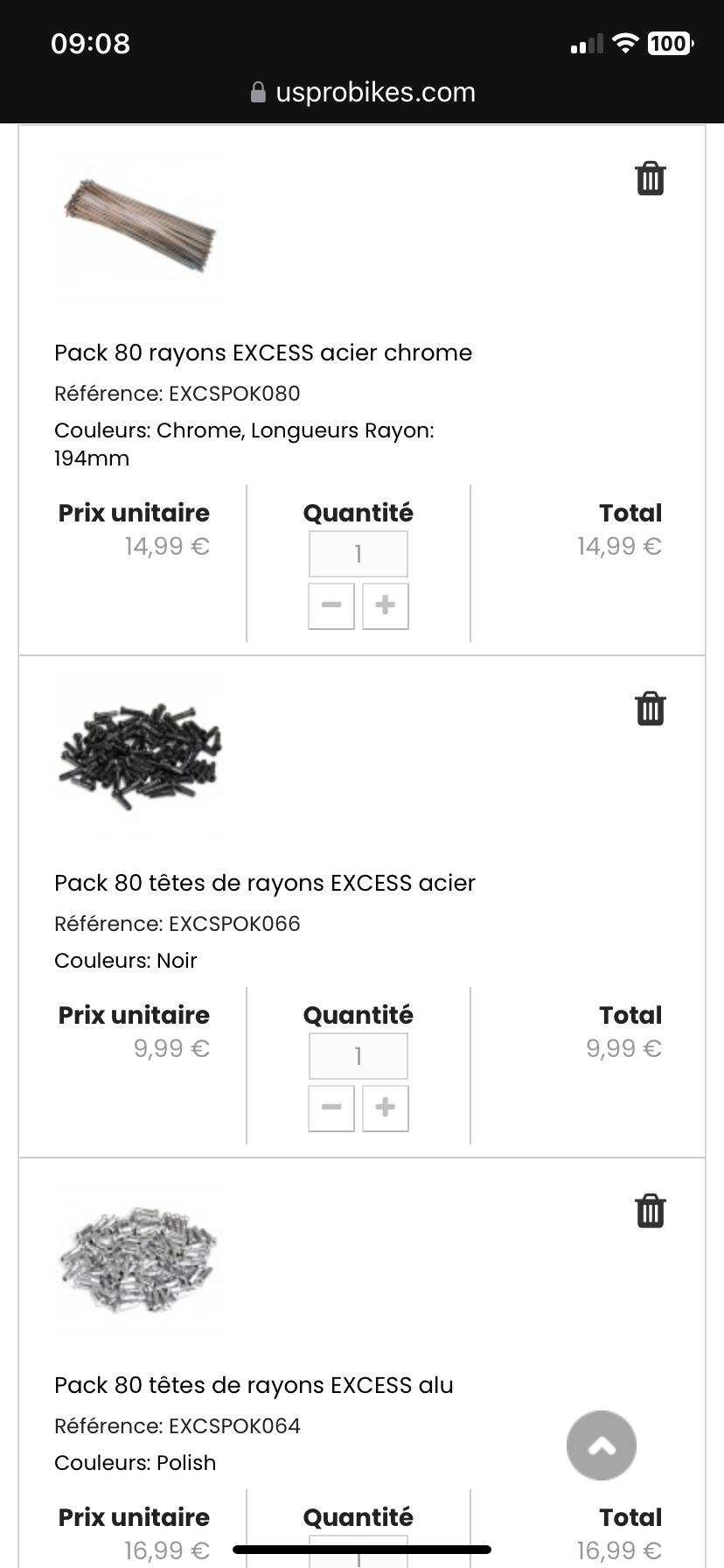

A votre avis, les têtes de rayons acier ou alu??
- TCD
- Messages : 4911
- Localisation : Sud-Ouest
Laiton !
Sinon alu
Sinon alu
- Messages : 582
- Localisation : 95
Ça sera alu alors !
Édit: pas tête alu sur jante alu->soudage avec le temps
Laiton je trouve pas.
Ah ba si, sur lestroisroux il y a un set laiton à 10€ hp

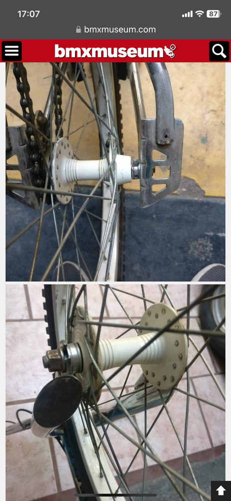

Projet de réplique des colliers GT pour les moyeux de 1ere generation
L’idée est de passer sur du roulement étanche et collier comme ici:

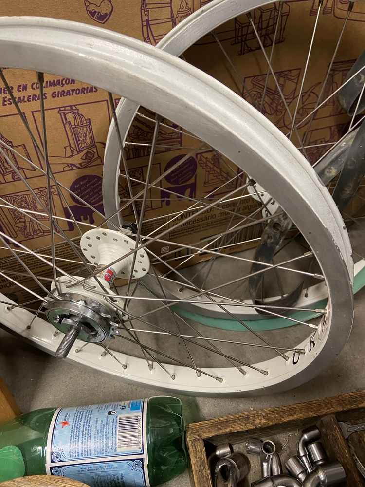

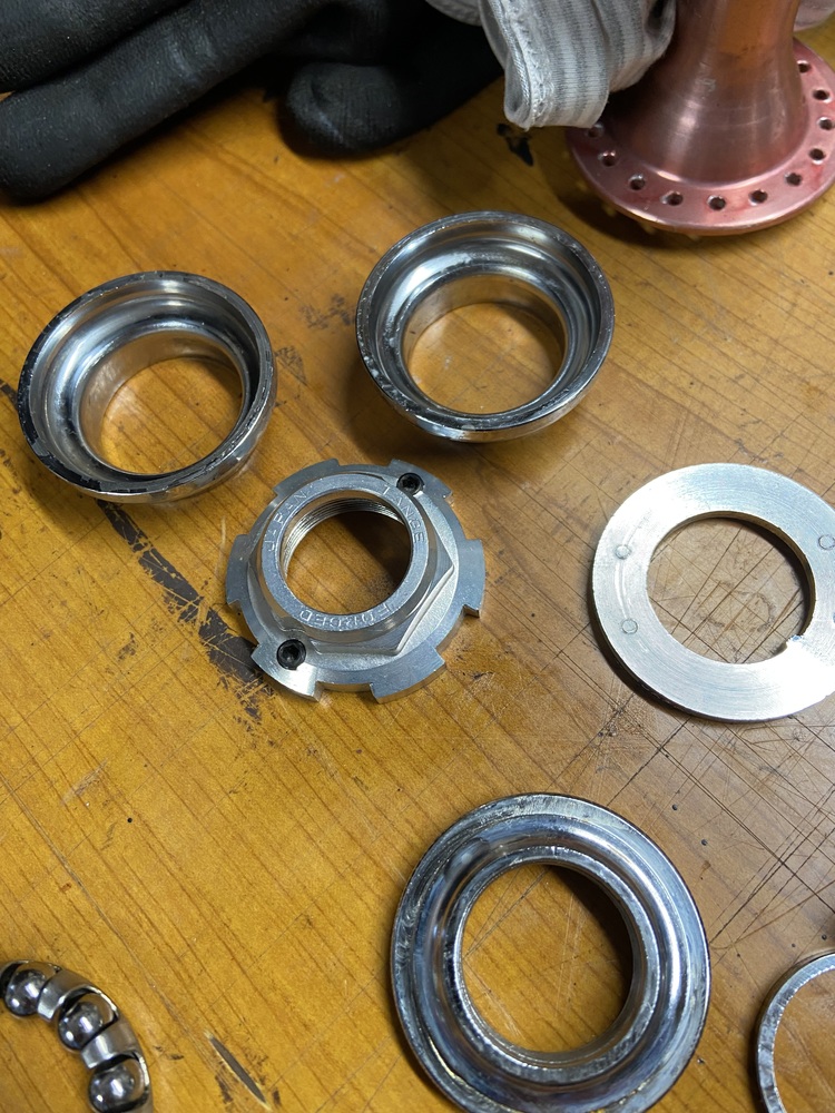

Démontage des moyeux Gt….un carnage!
Les chemins de billes sont détruits.
Démontage pas facile au butagaz et extracteur.
Ce sont bien des première génération avec billes.
[Édit: pas du tout! Génération 3.]
La couleur blanche est d’origine.
Les specs des cuvettes sont vraiment originales, et evidemment pas identiques gauche/droite.
Le projet est de rectifier les skyway pour adapter au moyeu.
