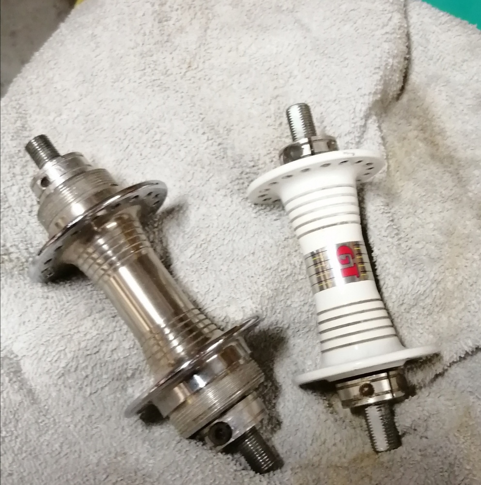

:bye: le moyeu gt chromé que j ais a les deux 34 et 30 :bye:
Messages : 1344
Re: Filetage Roue Libre...
Ah oui carrément !
Bah merci, j'ai pigé le truc. Je m'étais toujours demandé pourquoi ils avaient mis deux filetages sur certains moyeux, maintenant je comprends mieux.
