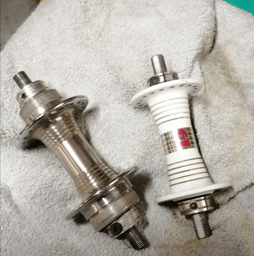

Je n'ai rie npour vérifier mais j'ai un doute.
De m"moire il n'y a qu'un type de filetage pour nos Roues Libres oldcschool.
Il me semble que c'est du M34 x 100 (Donc diamètre 34mm, pas de 100).
Pour les dents ca doit être : 1/2" x 1/8"
Avez vous plus d'infos précises sur ce sujet ?
J'en cherche plusieurs en 16 dents d'ailleurs...
Merci.

Merci,
C'est bon à savoir.
Je n'avais pas fait attention à l'époque pour le M30.
Et du coup les M30 se montent sur des axes spécifiques je suppose ?
C'est bon à savoir.

Ah oui carrément !
Bah merci, j'ai pigé le truc. Je m'étais toujours demandé pourquoi ils avaient mis deux filetages sur certains moyeux, maintenant je comprends mieux.

Le filetage de roue libre standard est le même que le boitier de pédalier BSC (euro..) soit 1,27'x24TPI soit en métrique M34,8x1,06. Il ne permet pas de visser une denture plus petite que 16. Du coup certains moyeux sont dits "flip flop" et ont un filetage d'un diamètre plus petit de l'autre côté pour pouvoir monter des RL avec moins de dents. Mais je n'ai pas la valeur du petit filetage, apparemment M30x1?
