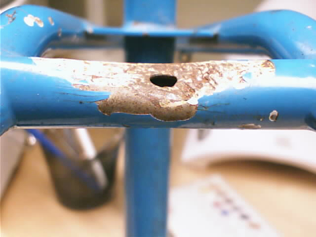

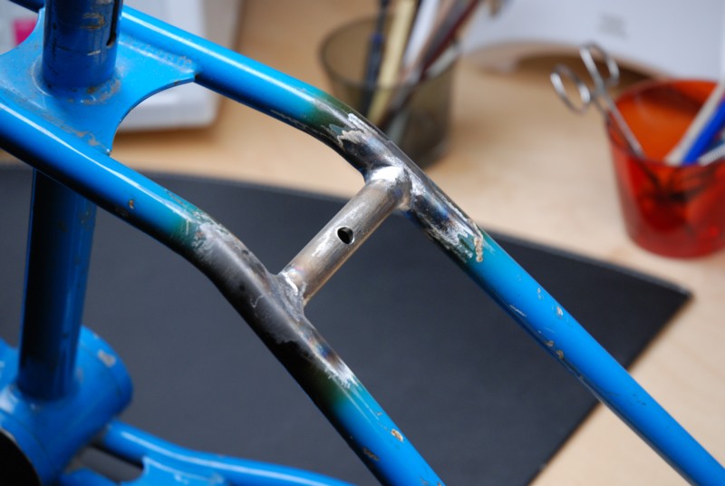

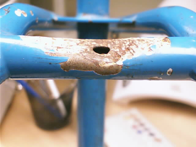

Voila ce qui arrive quand on ne sait pas assembler un frein arrière correctement et qu'on serre comme une mule
Du beau dégât à cause de rondelles à 3 centimes oubliées au montage.

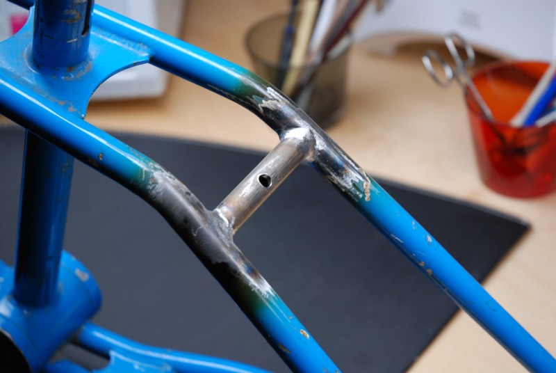

Un artisan cadreur de ma région m'est venu en aide pour remplacer le tube écrasé :

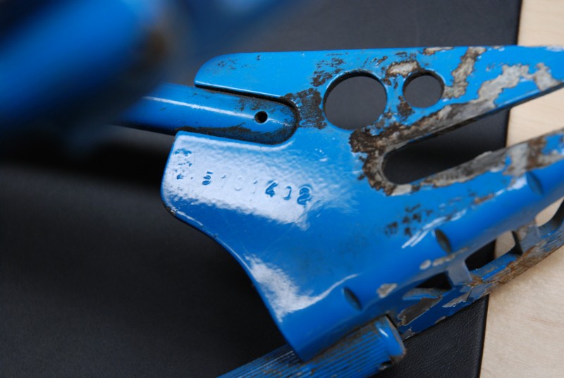

Au passage, le numéro de série, 85101402, qui nous renseigne sur la date de fabrication, octobre 1985.
A noter que le premier chiffre est à peine "stampé", ce qui parait-il était assez courant à l'époque chez Anlun

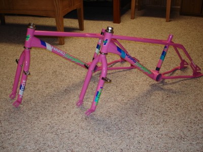

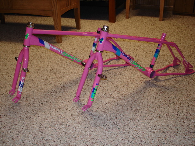

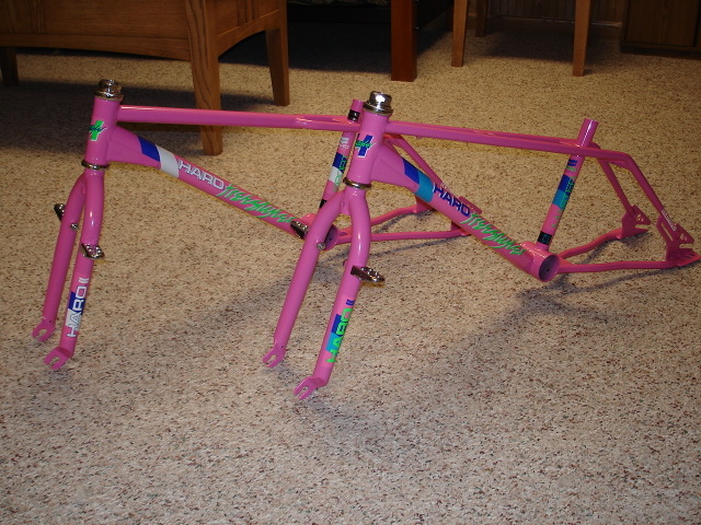

Oui, c'est ça, c'est ce qu'on retrouve sur les catalogues d'époqueOTB a écrit :Maintenant que tu le dis il me semble effectivement que le master 85 n'existait qu'en chrome, blanc et vert
(-->AJK-catalogues pour ceux qui ne les auraient pas encore).
Il a existé pour 85 en trés trés petites quantités des roses (Sport et Master), a priori seulement dispo aux US.
Jamais vu de mes yeux vu
Une photo signée Dan et Chip, le Sport est repeint avec un kit d'autocollants NOS spécifiques au coloris rose.
Fin 85, il fallait bien être un peu dans le coup chez Haro parce que 2 couleurs + le chrome face à GT, Hutch et compagnie, c'était léger...
