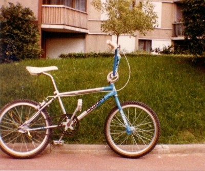

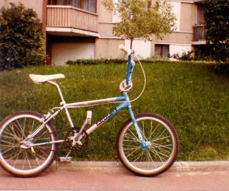

je sais pas quel procédé était utilisé sur les haro chrome, pour la peinture mais avec le recul c'était du "costaud" la peinture! j'étais pas un tendre enfin on était pas tendre avec nos bmx dans mon quartier, notre spot de bosse et sur les pistes ! et donc c'était de la qualité :bye:

RIDER.SE.RACING a écrit :je sais pas quel procédé était utilisé sur les haro chrome, pour la peinture mais avec le recul c'était du "costaud" la peinture! j'étais pas un tendre enfin on était pas tendre avec nos bmx dans mon quartier, notre spot de bosse et sur les pistes ! et donc c'était de la qualité :bye:
Qu 'est ce qu'il est bien ton Haro manu .... :oops:
