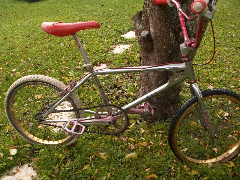

arrivé ce matin

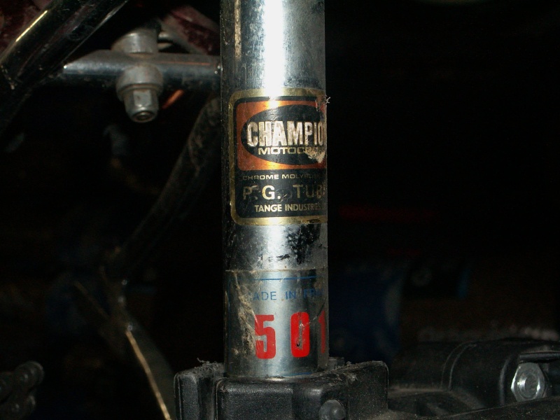

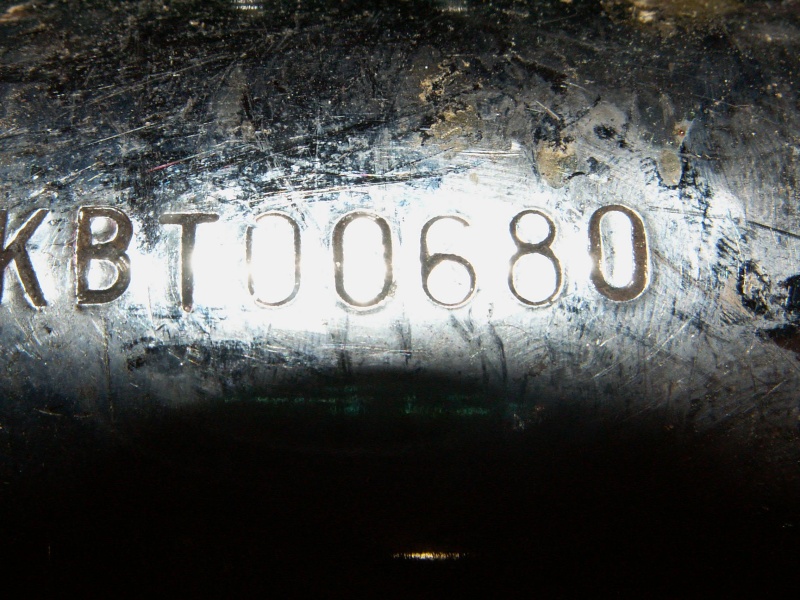

comme plusieurs byz 501 du forum il a lui aussi un numéro de serie commençant par KBT, un autocollant "champion motocross P.G tubes, Tange industries Ltd"
les composants correspondent tous (excepté le levier de frein et les pneus) à ceux de la pub de l'époque... le mystère reste entier!
8)

Et voila qui va bien entendu relancer le débat des cadres Tange avec des serial number commençant par KBT !
Ca on voit bien ici un stick visiblement d'origine TANGE Industrie et un serial en KBT !
Si tu cuis un poulet, fais le bien ! Au moins il ne sera pas mort pour rien...
Messages : 2521
Il n'y a pas de débat Christophe , j'ai transmis à Jcr le sujet du forum ou le protagoniste répondais lui même à cette question :mrgreen: :mrgreen:

church pour tes pédales tu les as peint telles qu'on les voit sur la première photo ?
Church
Messages : 2149
Message par Church »
JCR a écrit :ce sujet là je ne l'avais pas raté :wink:
Elles étaient comme ceci mais je te conseille de polir ta pièce entierement sans laisser de résidu ( comme ici alentour des rivets ) bien qu' après 4 couches de vernis , c 'est quasi invisible ! :wink:

Je suis content de voir, que je ne suis pas le seul au monde ,avec du KBT sous mon bloc pédalier !!!
Stef lui aussi alors ?? c'est un faux !!! :D , bon je deconne t'enerve pas !!
