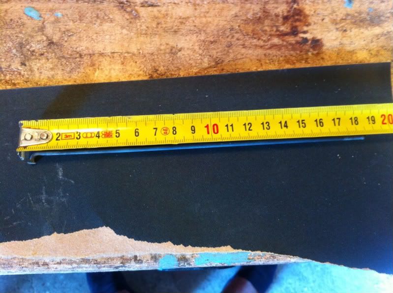

j'aimerais commander des rayons neufs, mais je ne sais pas comment les mesurer... j'ai pris une petite photo...
a partir d'ou dois-je prendre la mesure?
de bout en bout ou a partir du coude?
environ 188mm a partir du coude
environ 190mm de bout en bout
pour la mesure ne vous fiez pas a la photo elle prise en biais :wink:
merci d'avance :wink:

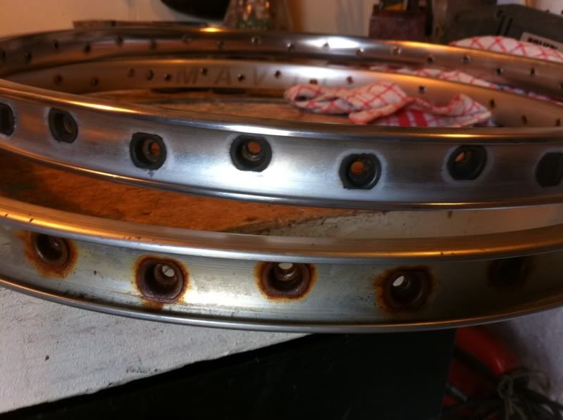

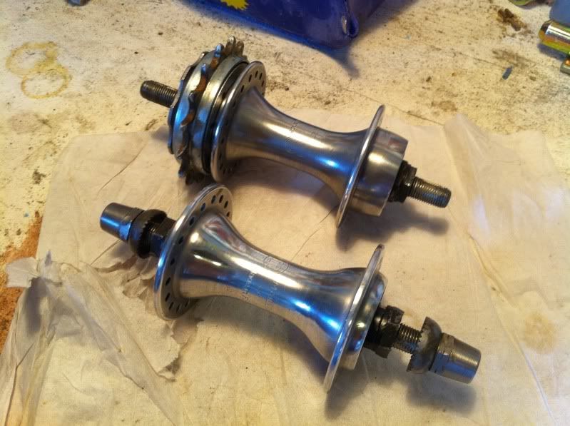

sinon petites photos de la restauration :wink:
trempage dans le vinaigre blanc pour dérouiller les oeillets:

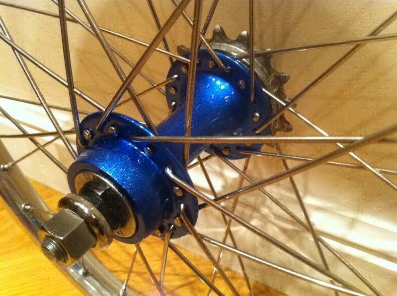

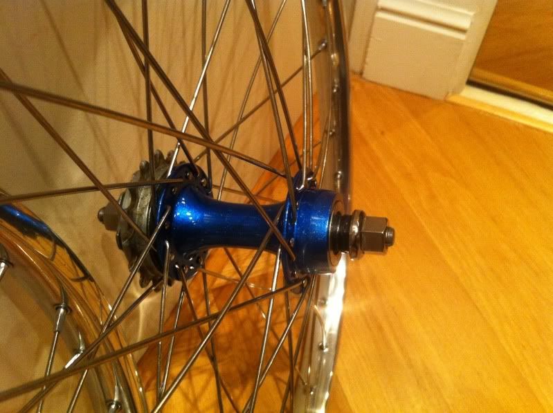

trempage dans la soude (le bleu etait fané) des moyeux et regraisssage:

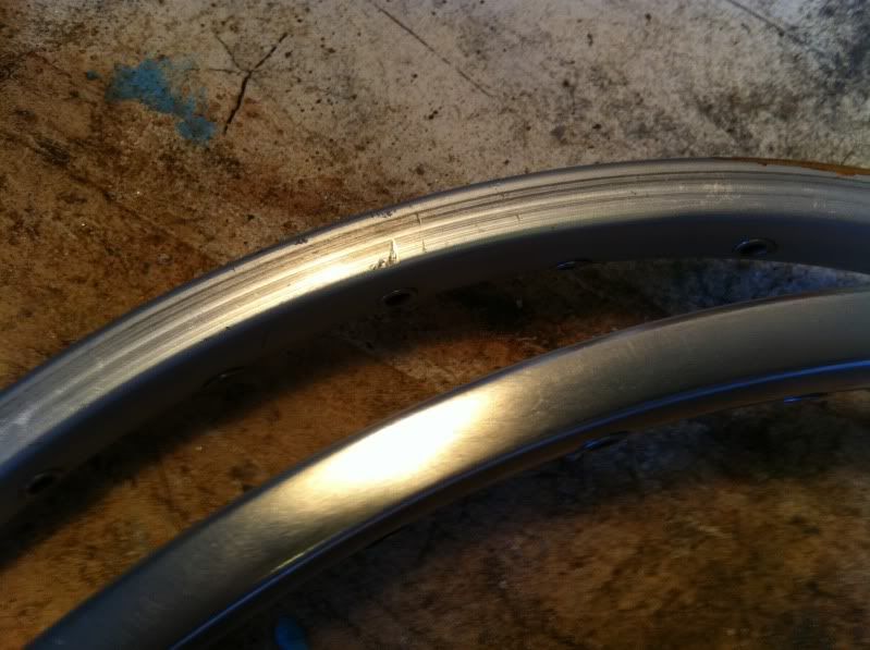

et poncage des cercles :

Je pense que c'est du 188mm, je ne crois pas que le 190 existe ...

La longueur des rayons est déterminée en mesurant de l’intérieur de l’épaule jusqu’à la fin de l’extrémité filetée. Elle s’exprime en millimètres
http://mgagnon.net/velo/roue_montage.fr.php

et excellent aussi le coup du vinaigre blanc !!
afin d'en avoir une idée, combien de temps de trempage a t'il fallu pour que toute la rouille que tu montres en photo disparaisse ?
[size=0].[/size]
48h00 c'est bien...ensuite je frotte avec de la paille de fer... j'ai oublié de préciser que les cercles ont fait un ptit passage d'environ 2 x 5 minutes dans la lessive de soude afin d'enlever la couche d'anodisation...c' est mieux de le faire avant de poncer car c'est costaud l'anodisation :wink:
merci pour vos réponses je vais donc commander des 188mm :wink:
Sur mes Mavic TTM4CD moyeux Maillard, j'ai du 188mm. :wink:

Impressionnant le vinaigre. Beaucoup plus abordable que le bain d'acide.
Un petit post chez Bob le Bricoleur sur ta technique / dosage serait fantastique :roll: :wink:

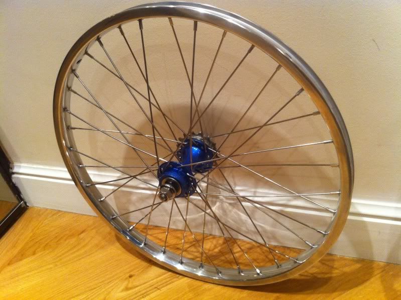

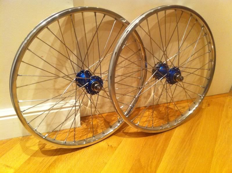

voila la suite du montage...c'est mon premier rayonnage et ça s'est pas mal passé...j'encourage tous ceux qui hésitent a le faire :wink:
j'ai poli les cercles, repeints les moyeux et acheté les rayons chez porkchop...
manque plus que les sticks et un dévoilage...

T'as déconné, moi j'aurai pas poli, juste passé la paille de fer 000, pour garder l'aspect alu.
Là ça ressemble plus à des mavic.
À moins que tu nous fasse encore du tuning. :mrgreen: :wink: :fesses:
