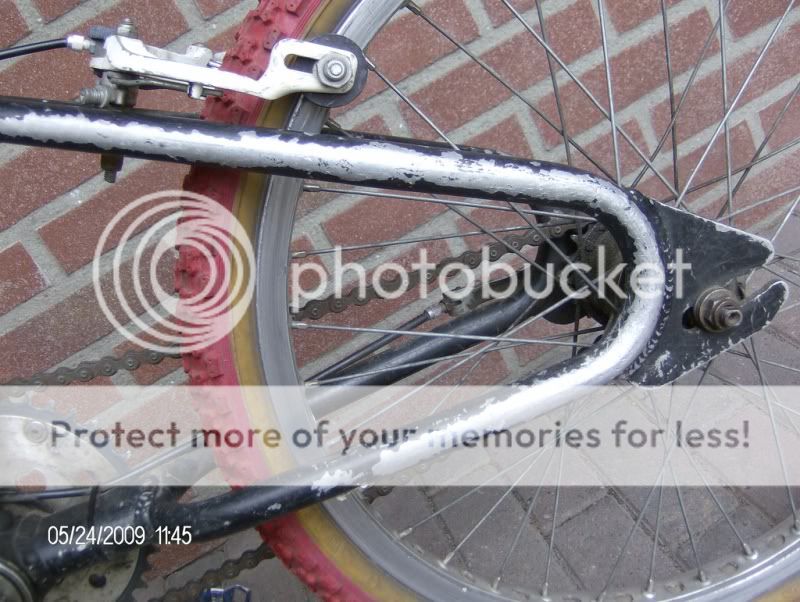

Avant:

Superbe sauvetage.
Quelles sont les opérations effectuées entre le cadre brut et la version final?
Antoine Valisi
Messages : 124
Enregistré le : 07 févr. 2011, 20:56
Message par Antoine Valisi »
superbe, tu as donner a chromer ton cadre ou tu la poli?
Fantomas
Messages : 151
Enregistré le : 27 nov. 2010, 11:43
Localisation : Belgique
Message par Fantomas »
Meuniow a écrit :Superbe sauvetage.
Merci ,
1. J'ai utilisé une ponceuse électrique pour enlever les traces profonds.
2. Le Scotch brite rouge a la main.
3. Polissage premiere phase avec un balai brut.
4. Nettoyez le cadre a la main avec un creme de polissage.
Résultat, ball burnish identique comme celui vendu dans le temps.
