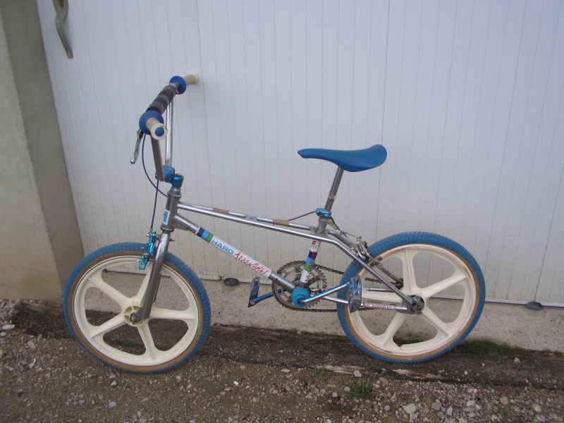

Je retape mon vélo des années 80 ( réplique d'un Haro Master je crois )
Il est piqué par la rouille, avez vous des tuyaux pour le rechromer ?

Tu n'es pas trop loin de Lille... On est qquns à etre passé par BARCROM à ROUBAIX... Je ne retrouve plus le topic. Du bon boulot, cadre fourche prévoir +/- 200€...

Avant d'acheter des produits honereux et souvent moins éfficaces, test le ciment gris (sec) :wink: sur un chiffon et frotte...frotte...etc...
C'est magique, une astuce de "Ludovic Lubert", encore merci à lui :clap:

Un polissage manuel avec du ciment très fin (tamisé) peux te sauver bcp de choses!

CA MARCHE !!!!!! ( sur le ton de l'ancienne pub Brise )
Avec le ciment c'est impec sur les petites piqûres
Par contre c'est complètement écaillé au niveau des soudures
je vais y mettre un coup de stop rouille et une petite retouche peinture
