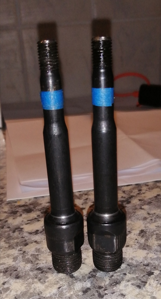

:bye: du coup modif d axes plus long en 9/16 j ai sciez les bouts, un petit coup de tour jusqu' au premier repère bleu pour rallonger le diamètre du filetage et un petit passage de filière 5/16 24 unf est ca devrais faire :mrgreen: :bye:

:bye: suite des opérations, pour l' équipement j ai pas de tour malheureusement, c est un collègue qui s en est occupé :mrgreen: :bye:

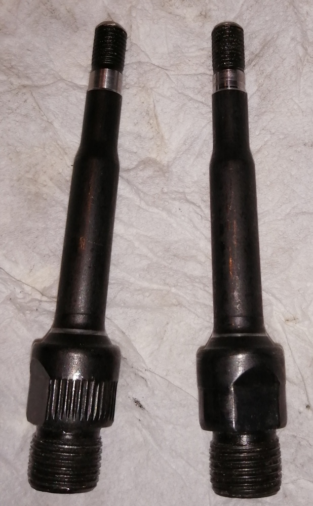

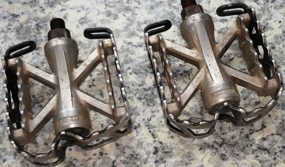

Re: axes 9/16 pédales
voici l'axe en 9/16 pour MTP 110 je vais essayer demain au boulot de retarauder
le filetage je restaure actuellement une paire de pédale :bye: :bye:
Messages : 854
:bye: tu retaraude a la filière :bye:
Oui je vais essayer sinon si cela ne fonctionne pas, je serai obligé d’acheter une paire de pédales SR à bas prix pour remplacer les axes .
