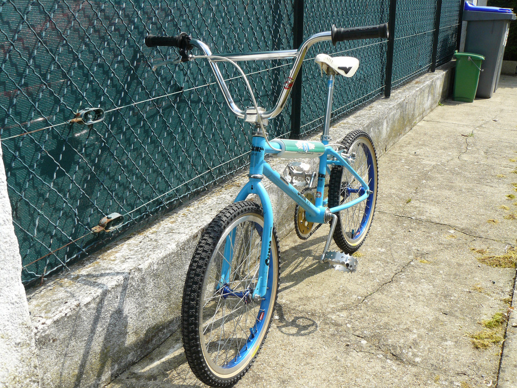

voici ma dernière réalisation un SUNN PRO HP de 1985
peinture et autocollant original :wink: le montage
avance mais sera évolutif . il me manque un guidon et une selle plus
appropriés . l'idéal serai de trouvé un pad set SUNN .
:bye: :bye:

:bye: :clap: les contours de pédales c est quoi :quoi: :bye:

je ne sais pas , ils étaient montés sur des HUTCH .
je leurs ai donné la forme des SUNTOUR .
ce ne sont pas des URCHINS , DK ou des CRUPI .
il n'y a pas de marque apparente
si quelqu'un connait :wink:

:bye: bien adapté les contours sur les suntour :clap: :bye:
Re: SUNN PRO HP 1985
Bien sympa ce Sunn, le padset GT colle parfaitement je trouve.
Les contours me semblent être des Razorbacks.

Merci je suis quand même à la recherche d’un padset d’origine 🙄

Y a du lourd! Ca avait de la gueule quand même. Et la géométrie est vraiment bien jolie, bien équilibrée.
Les araya Bleu, j'avais oublié, mais cela fait bien OS. Et tes pneus sont tout beaux!! Pour les pédales, connais pas ces contours qui ont l'air pas mal!
Perso, le guidon ne me choque pas plus que cela, la selle un peu plus, c'est sur. As-tu une idée du poids du bike?

Hors "humour" : j'ai eu la chance de rouler avec un Sun Pro HP gris tout d'origine, avec des Araya plus fines (je ne me souviens plus de la taille).
Et bien, étant habitué à des poids pas non plus énormes, je compare aussi avec du haut de gamme Raleigh (lol) : je l'ai trouvé super léger !!
Du beau matos mais peu connu du grand public.

les araya bleue ce n'est pas un montage d'origine effectivement mais ça vas avec l'époque
les contours de pédales sont effectivement des razorbacks .
pour le poids c'est du 10,9 Kg environ

je pense a des araya 20 X 1 3/8

Comme toutes la gamme , les tubes sont signés VITUS , en chromoly .
VITUS marque fondée dans les année 1970 à saint- Étienne
associé à la marque toulousaine, Max Commencal le PDG de SUNN à réalisé de beau projet pour la compétition .
( les quatre haubans obstrués ) c'est assez rare il faut le souligner .

Les tubes Vitus sont beaucoup plus vieux et de maison Alfort en région parisienne. Parfois wikipédia c'est pas top...

Joli assemblage de pièces variées et de qualité montées avec goût :clap:
Sunn c'était connu à l'époque,mon cousin me parlait souvent du Sunn pacific...
D'accord avec ZeFred pour la mousse GT tant cette géométrie évoque le Pro Series...
Et n'oubliez pas,on est en 85 donc bien dans son époque ce spad.
Sinon la potence c'est quoi?Je vois pas.

la potence est une DK

tu veux dire pour les vélos de course ?
c'était leur vocation première à la base non ?
