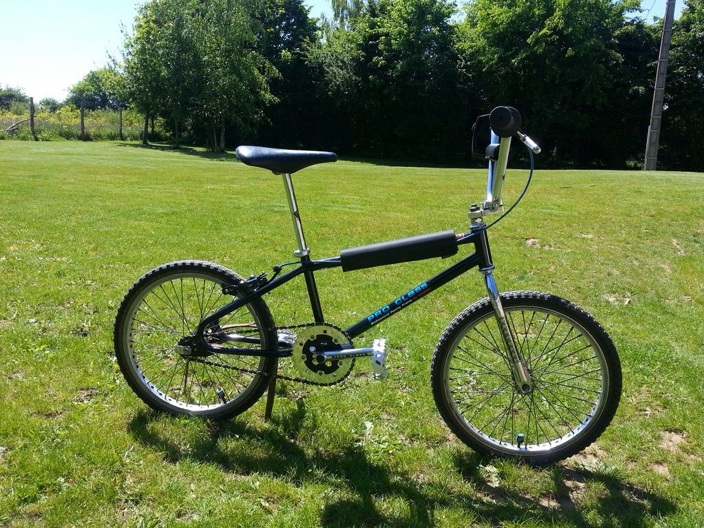

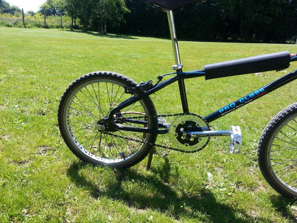

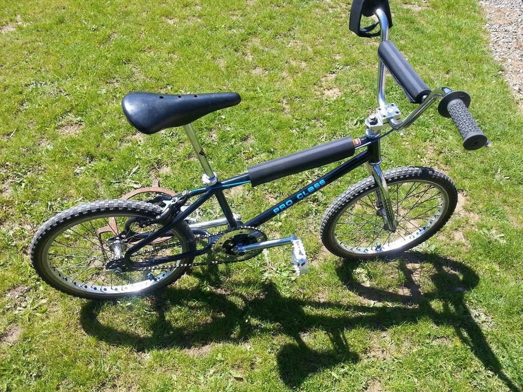

Tout commence par la reception du ProClass de StephanXJ. Une bonne base pour un beau montage (en tout cas c'est ce que je voulais faire).

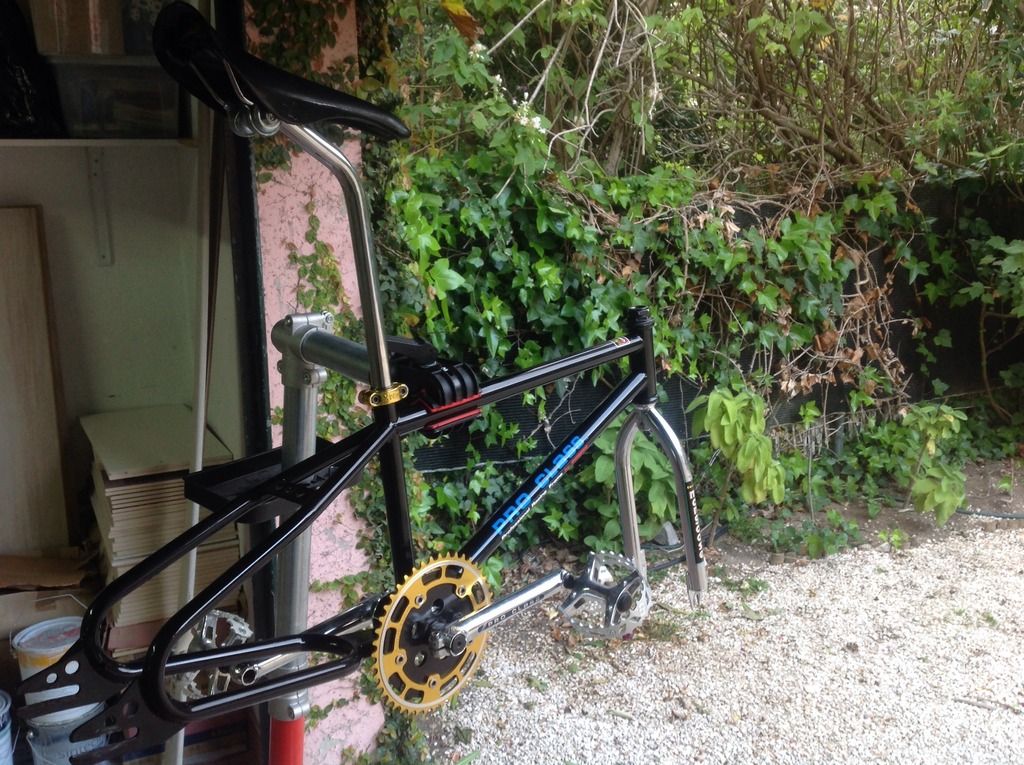

4 mois plus tard... Démontage!

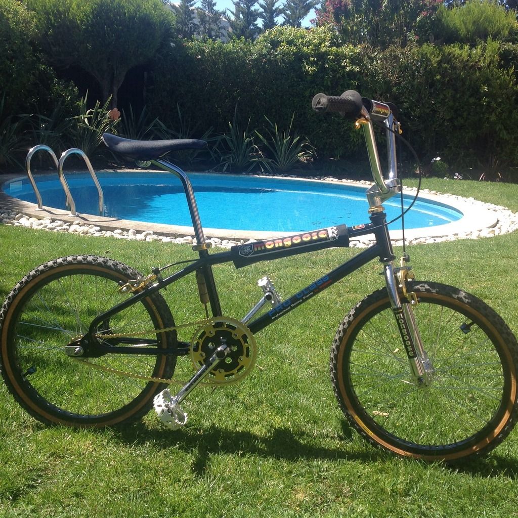

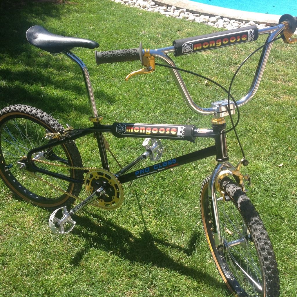

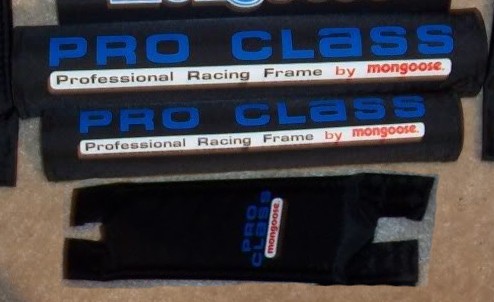

4 mois plus tard assemblage des pièces rénovées, rayonnées, polies... dia Compe MX, Shimano DX, Kashimax, ProClass III rayonnées Asahi, guidon Cr-Mo ProClass, potence ProClass, padset repop, chaine Izumi, patins Vans... Même les pneus sont marqués ProClass (je trouve le clin d'oeul sympa).
Et voilà! Reste à trouver des axes de pedales 9/16 pour échanger les 1/2 des KKT AMX dorees qui devraient déjà être en place et à trouver le moyen de monter le power disc ProClass noir sur le 3 pièces (apparemment pas la même entretoise car ça flotte...). C'est mon premier 3 pièces, donc je tâtonne.
Vos avis sont les bienvenus! Les critiques aussi...
