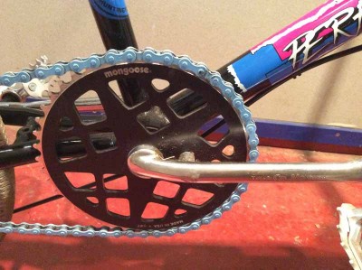

Donc, le voilà tel que "sorti de boite", remonté avec deux sets de pegs ( un set Haro (marqué) et un GT "like" pasmarqué) et un rotor Gyro2 neuf.
Enfin, neuf...le Grand Breton qui me l'a vendu scellé ajuste "oublié" la partie inférieure. J'avais un Gyro1 en état moyen récupéré dans un autre lot que j'ai monté en attendant mais les câbles du Gyro2 ont un filetage plus gros que le Gyro1. Va falloir soit changer les embouts de câble, soit monter un ACS.
Je verrai un peu plus tard...
La couronne Mongoose est plus récente. Je viens de la remplacer par une Duraluminium noire. J'hésite encore entre deux spider Tioga bleus. Et au remontage, j'en ai profité pour in verser les roulements gauche et droits (différents) pour que la couronne ou le spider ne frottent plus.

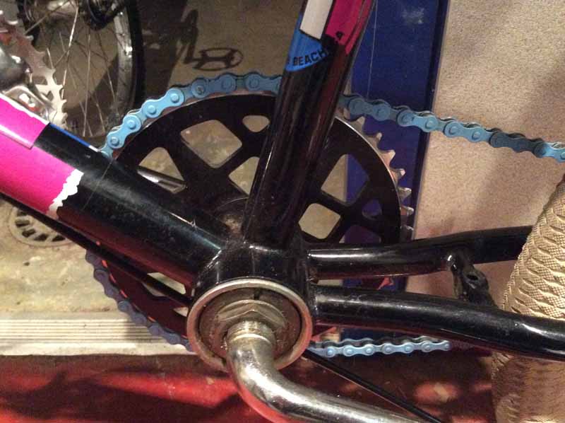

Le pontet inférieur :

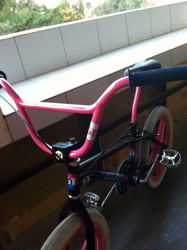

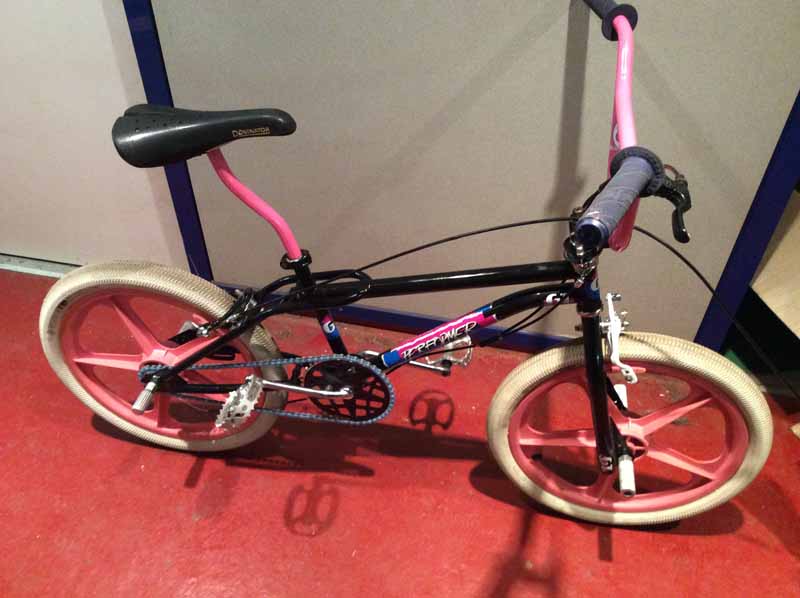

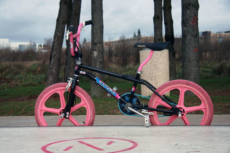

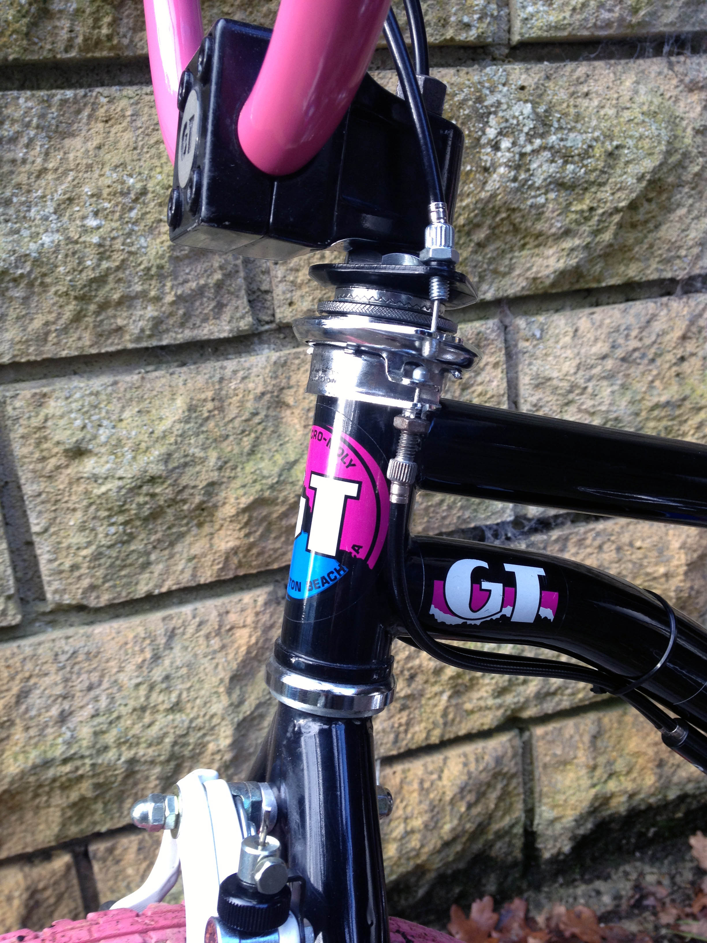

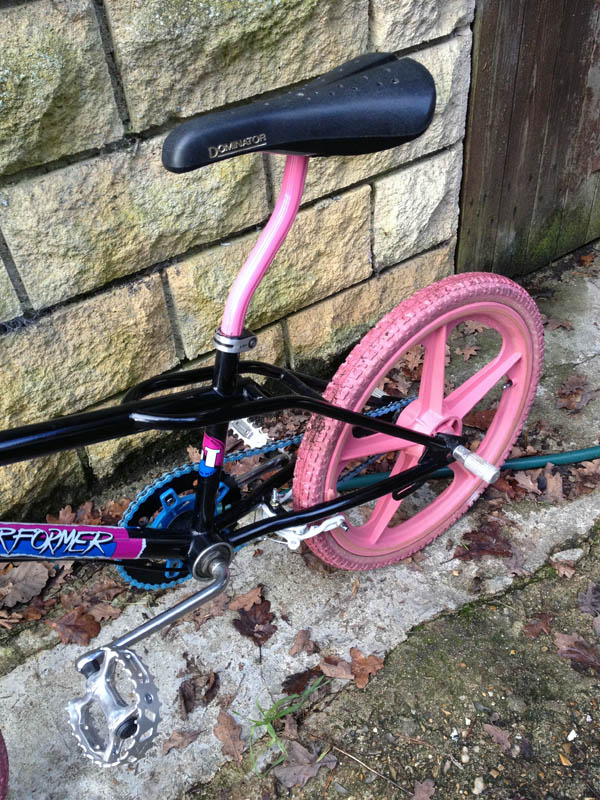

Quelques news de ce vélo remonté et fini.
J'avais posté quelques photos sur le FB. Vous avez été nombreux à liker et je vous remercie chaleureusement de l'accueil. :D
CF : GT Performer 1987 Noir comme neuf. Vélo de salon depuis 1987. Non restauré/repeint/restické
Guidon : GT Performer 1987 Rose
TDS : Unknown rose
Potence : GT noire avec expandeur FS
CDS : GT wing (ou performer, avec les ailes sur le côté)
Jantes : Skyways rose 1989 (marquées au feutre sur l'intérieur de la jante)
Pneus : GT rose (achetés 20 € la paire). Un petit peu secs tout de même et l'AR est usé aux 2/3
JDD : pour l'instant un mix Epoch/FSA à cause du rotor. J'ai un MX2 Tange à monter mais c'est pas l'urgence.
Pédalier : manivelle Takagi 175 mm, spider Tioga peint maison, couronne 44dts Anlun Duraluminium
JDP : ???? celui qui y avait dessus.
Chaine : idem
Frein avant : DC Nippon blanc d'époque avec un tendeur NOS inversé (FS)
Frein arrière : DC 750 tirage central neuf repro par DC de chez porkchop
Rotor : Un Grand Breton me l'a mise bien profond en m'envoyant un Gyro 2 NOS noir dont il manquait la partie inférieure du rotor (sous la cage de JDD). Le type vend des trucs scellés mais ne vérifie pas le contenu de ses envois. Bah oui, l'important, c'est le sticker qui scelle l'emballage mais pas le contenu! j'ai donc monté une partie inférieure de gyro 1 chromé en état moyen que je possédais déjà. Ensuite, les GB vendent souvent du rotor avec un câble guidon/rotor super court comme sur le BMX Decathlon. Donc, commande de câble à la bonne longueur. C'est aussi comme ça qu'on ré-apprend...
Patins de frein : Skyway rose qui étaient dessus
Selle : Dominator. Celle qui était dessus et est immaculée. Dans le garage pour bricoler, je le retourne sur une couverture de déménageur tellement j'ose pas la poser direct par terre.
Poignées : GT AME noire neuves, source (probablement Porkchop) et cadeau de flat1300.
Pegs : Gt "like" av et Haro ar.
Leviers de freins : je sais que c'est un sujet de discussion mais ça me fait carrément chier de traquer 3 ans une paire de levier estampillés de la bonne date, de la bonne couleur et sans pêtes, pour de toutes façons les rayer à la première chute. Donc DC Tech 77 neufs, source porkchop. Il a du stock, il est sérieux, il bosse "à l'américaine" comme quand je bossais avec Gene BERG, CB Performance et quelques autres aux USA ou ailleurs dans le monde. J'apprécie l'esprit "Hassan Cehef" dans le commerce et le service (ou qualité d'un grand hôtel de luxe si vous préférez cette référence).
Assez bavardé, place au photos (ah oui, faut que je resize!) :
