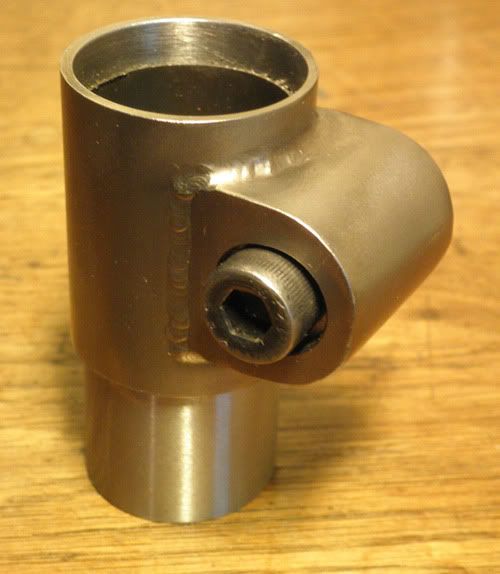

Le nouveau Burr stem combo qui je le rappelle sera un combo guidon potence sans aucune vis apparente ne sera pas disponible avant quelques mois, mais la bonne nouvelle est que le système de serrage breveté marche très bien.

Partie potence du Burr stem combo :

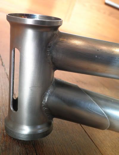

PiR products a écrit : et le cadre ci après, pour le rider allemand Daniel Hennig.
Peut être que ça va le changer du pire :mrgreen:
et c'est quoi ce gousset ?? T'aurais des détails à montrer stp ??
PiR products a écrit :Partie potence du Burr stem combo :
on y voit un peu plus clair donc avec ce cliché..
en fait non, pas trop..
c'est le but de toute façon
Effectivement, c'était la première fois que j'utilisais ce genre de gousset.
En fait c'est tout simplement une portion de tube grugé des 2 côtés et scié dans la longueur pour pouvoir s'adapter au diamètre du down tube. Finalement c'est le même principe que les cadres (de course) à raccord...

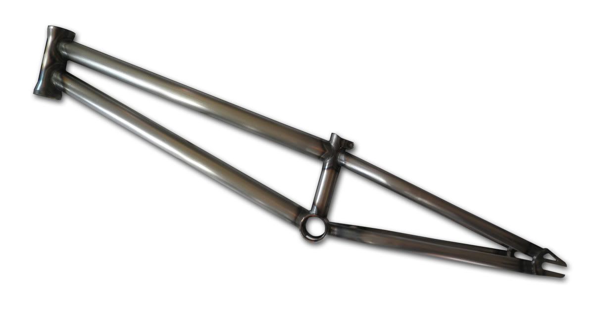

A part ça, voici le dernier cadre custom :
Top Tube : 20"
Angle de direction : 75°
Angle tube de selle : 71°
Bases arrières : 13" centered
Hauteur boîtier de pédalier : +2.56"
Tube de direction de 117 mm avec usinage personnalisé
Collier de selle intégré
Spanish BB with custom machining
Boîtier de pédalier Spanisg avec usinage supplémentaire
Tendeur de chaîne intégré
Tubes arrières coniques et applatis
Extrémité seatstays ovalisée au niveau de la jonction avec le tube de selle
Renfort down tube
Poids : 1685 g
