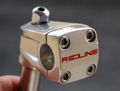

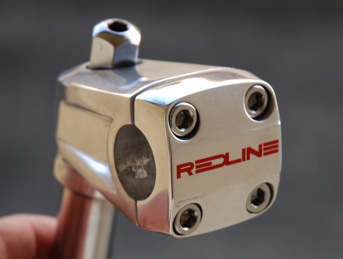

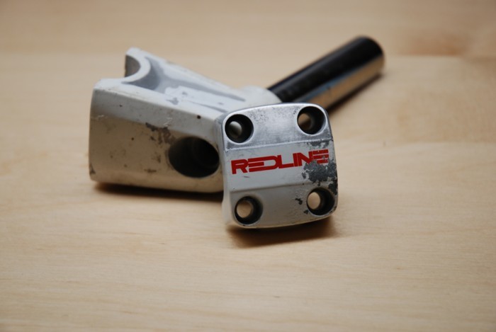

La potence Redline est refaite ! (depuis le temps... je sais
Un alu pas bien plaisant à polir...
Le fini est comme sur les originales, un brillant "satiné"
Point de départ : une blanche bien fatiguée (j'avais commencé à la gratouiller)
Pour en faire ça :

Superbe résultat !
et superbe potence...

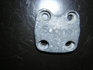

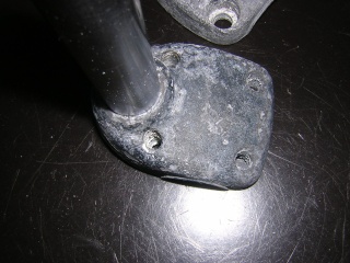

Je suis sur ça depuis plus d'une semaine et je crois que je suis pas du tout au point
(on rigole pas merci)
Elle était assez clean au départ et anodisé noire, plus je passe de produits bizarre plus cela devient hideux et rien ne part ! Des conseils sont les bienvenus..

par TCD » 23 janv. 2008, 00:03
Ouh la, Alex arrête la chimie et passe au polissage mécanique !
Ca fait peur ton truc
L'intérêt de décaper (proprement!) une pièce anodisée en bon état, c'est d'obtenir une surface propre, pas des cratères... et de repolir un petit coup vite fait, puisque c'était déja tout beau sous la couleur.

par DTK » 23 janv. 2008, 00:07
C'est ce que je voulais faire, viré l'anodisé pour la rendre argenté brute, pas polie je précise. Je vais devoir le faire manuellement tu as raison. Le mélange DECAP four+ DECAPANT est détonnant !
La matiére n'est pas entamée (pour l'instant) donc faut que je change ma méthode

le redline rouge, c'est un sticker ?
Elle est superbe

Alex.... frotte au papier de verre tranquilement et prends ton temps pour le faire...

par DTK » 23 janv. 2008, 08:41
frdavid a écrit : superbe travail Arnaud, le resultat est terrible
Tu met pas de commentaires pour ma SUGINO David
t'es vraiment pas cool, t'en réve d'une potence tuning (peau de crapaux)....c'est tout un art

Oui, Fred, c'est un sticker.

par Laurent Marziale » 23 janv. 2008, 20:05
TCD, superbe travail.
Tu veux pas nous dire comment t'arrives à un résultat pareil? Comment tu fais pour que ça brille pas?
Merci!
