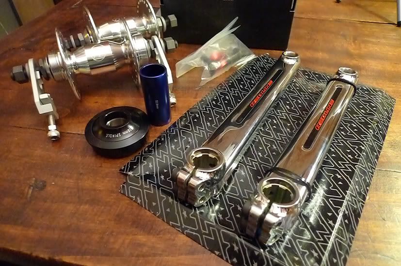

Aujourd'hui je reçois les deux cranksets Redline "Flight". Double pinch, fabrication asiatique contemporaine. Très bon pédalier. Rien à redire. Manivelles de 180mm. Roulements étanches diamètre US (BMX old school).

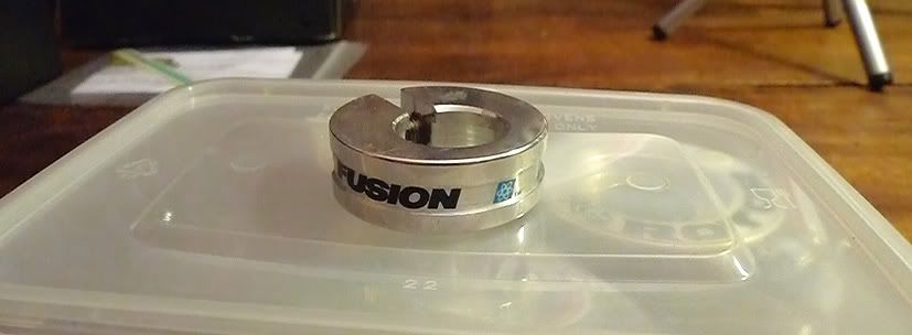

Collier Fusion en rab'. Encore présentable. Ca ira pour le moment.

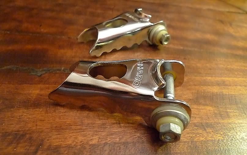

Pegs "Fork Standers" repros venus d'orient.

le probleme avec c'est repro de fork standers c'est qu'ils ne s'ouvrent pas completement, j'ai les mêmes, jai commencé a essayer d'en matraquer un pour qu'il s'ouvre plus mais c'est pas gagné, ils sont quand même bien costauds.

Pas trop grave pour moi. Déjà à l'époque je ne les utilisait jamais. Par contre j'aime bien le look assez fat. Ca fait peur aux piétons.
D'autres sur BMXmuseum ont utilisé ces repros dans leurs montages. Le problème rencontré le plus souvent est que le peg ne reste pas en position fermée et a tendance à s'ouvrir tout seul. En fait les rondelles souples doivent être placées à l'intérieur et à l'extérieur de la paroi du peg. Ils sont livrés avec les deux jeux de rondelles sur l'extérieur (voir photo). Ensuite ça doit rester contre la fourche.
Par rapport au modèle original, on notera l'absence des petites excroissances sur l'extrémité du peg destinées à le choper avec un coup de latte pour le descendre en position ouvert. Là encore, aucune importance, les repros ne serviront jamais.

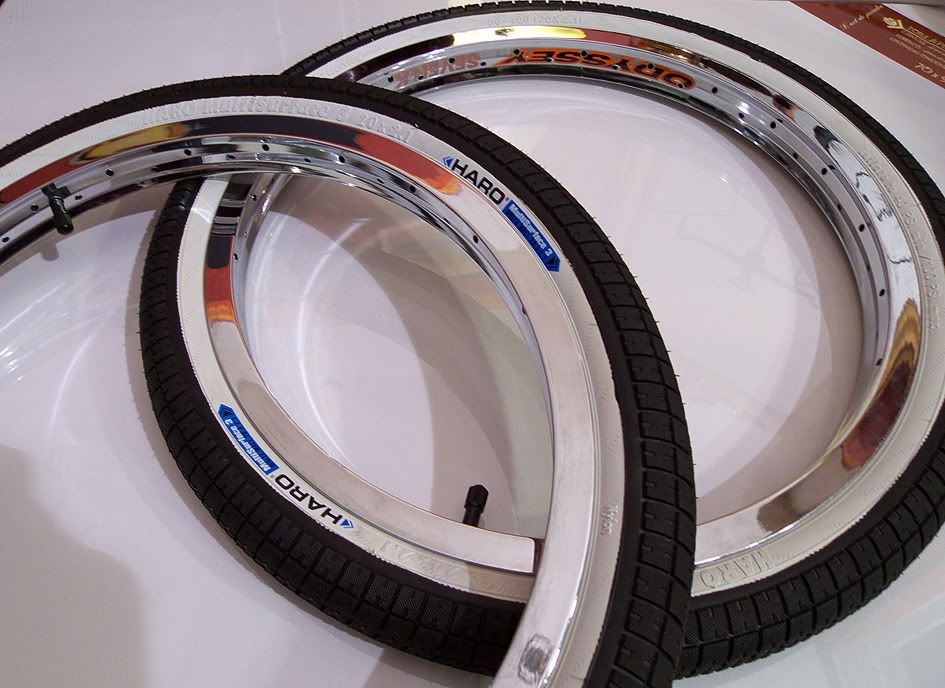

Les jantes chez Rini, les pneus sur Ebay. Ils existent aussi en Tanwalls (skinwalls).

Tan Gumwalls dirait maitre Capello :prof: :mrgreen:, ce sont des flancs caoutchouc

la c'est pas tan, c'est white, qu'on trouve plus souvant sur les hot rod que sur les BMX de free. :prof:

sicqnus a écrit :les pneus sur Ebay.
arf :cry:
je voulai les MEME !!!
Messages : 4911
Bones a écrit :la c'est pas tan, c'est white, qu'on trouve plus souvant sur les hot rod que sur les BMX de free. :prof:
Oui, mon Bones, whitewalls de la fin 90's début 2000 mais ils existent aussi en tan :wink:
