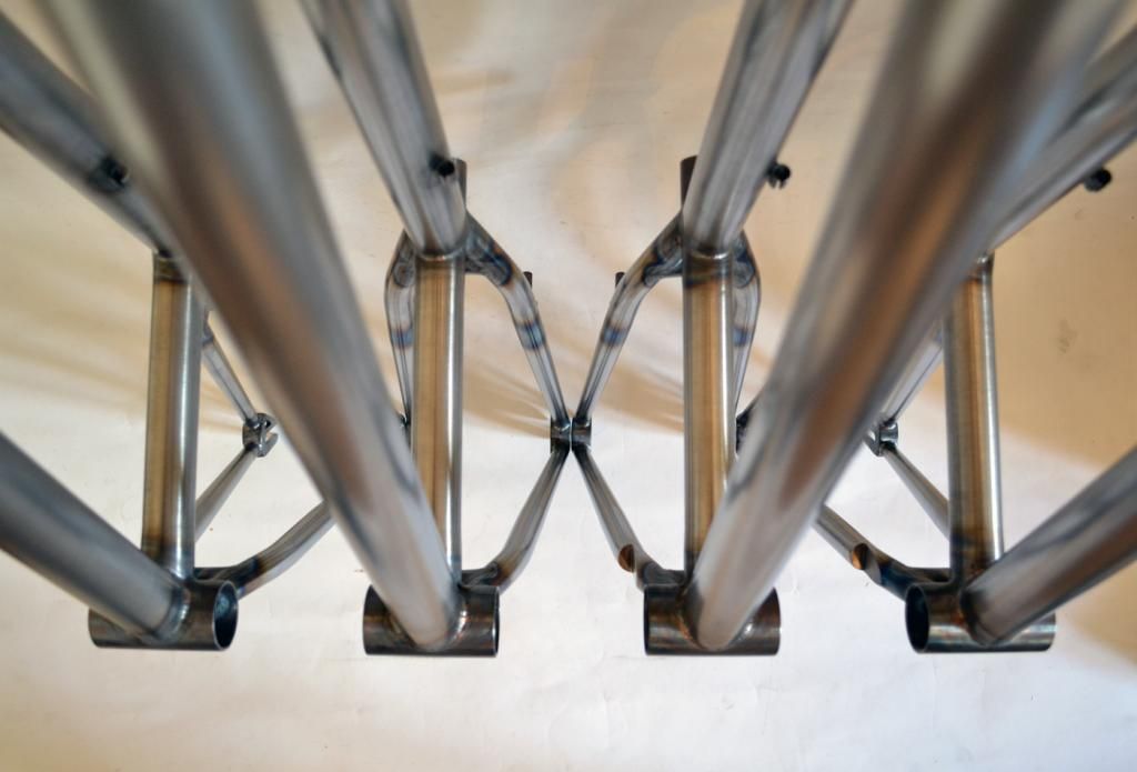

Hello!
Bon, je ne vais pas trop m'etaler sur le post de Malo... L'idée est de proposer qqchose local made et pas trop moche! Le pédalier de Malo est un proto 2 pièces en 157mm. avec un axe de 30, car a la base il a été conçu comme ça. Les cannelures des axes de 19 et 22 sont faites par brochage, et à l'unité c'est long et cher. De plus c'est fiable que sur du chromo bien baleze. Donc ici hexagone de 27 (!) qui ne va jamais s'arrondir... J'ai trouvé des roulements 37X30X4 qui rentrent dans le boitier spanish, mais ils sont très fins. Du coup il y en a 3 coté couronne, et 2 coté opposé. Comme Malo est concepteur de ses cadres, il va en faire un avec un logement de roulement de 12mm de longueur au lieu de 10 (mais qui restera utilisable avec les roulements spanish standard). Faut encore voir comment le tout va se comporter une fois monté, mais bon, il n'y a pas de raison..
Une dernière petite photo, et discussion sur le post pédalier homemade...

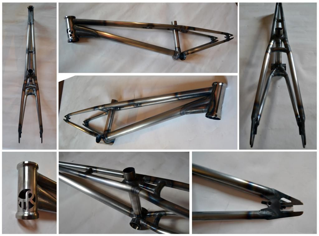

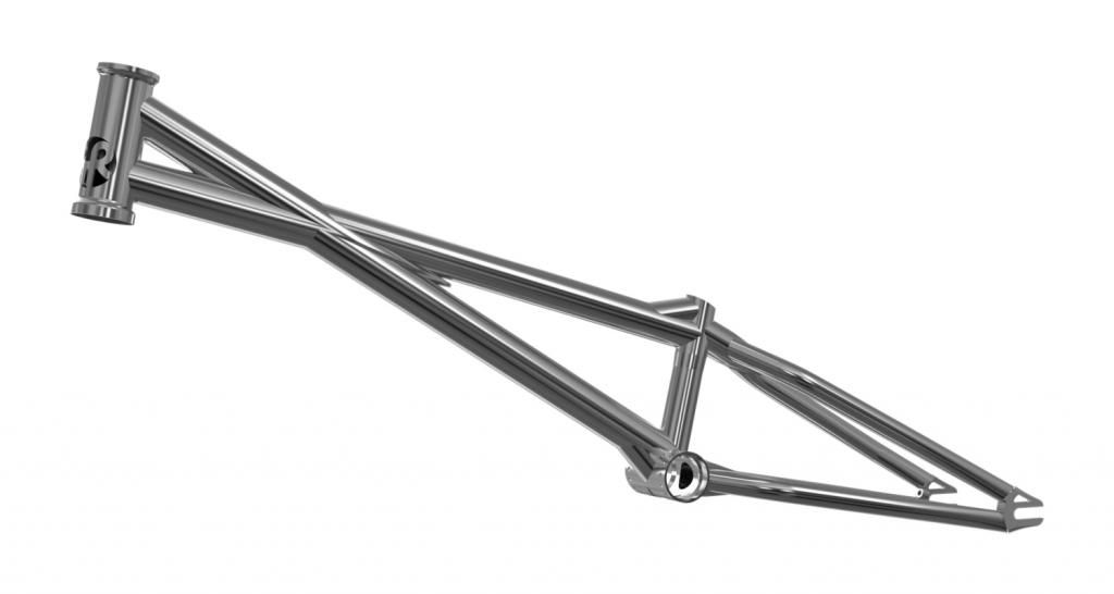

Voilà ce que donne le cadre twin top tube :
PiR twin top tube custom flatland frame
Twin top tube designed
TT = 19"
CS = 12.85" slamed
HA = 75°
SA = 73°
Standover = 5.9"
BB height = 11.4" / +1.57"
100 mm long headtube with PiR logo
Externally machined seat tube
Spanish BB
Raised BB/CS connection
Small bent bridges
Swaged & bullet tipped CS and SS
0.19" thick laser cutted dropouts
Integrated chain tensionner on both side
Weight : 1980 g
Contact : pir.bmx@gmail.com

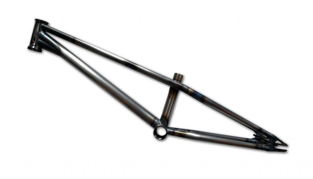

Petit aperçu du cadre cruiser de 24" :
Toutes les photos un peu plus tard...

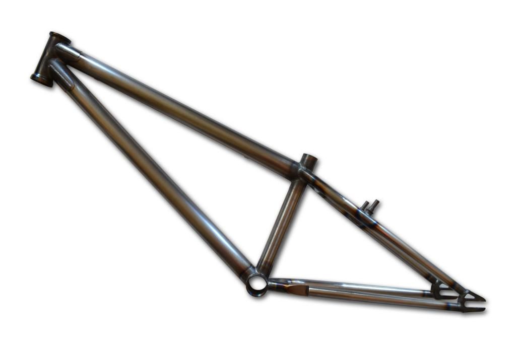

PiR 24" custom cruiser frame
Designed by Johan Janssens and PiR
TT = 21.5"
CS = 13.88" slammed
HA = 73°
SA = 71°
Standover = 8.46"
BB height = 11.8" / +0.1"
Front gussets for top & down tubes
Welded brakemounts for V brakes
2 Cable guides welded on the TT
Right CS cutout for sprocket clearance
Euro BB
Swaged rear tubes
PiR signature laser cut dropouts 0.19" thick
Weight : 1980 g
TT = 21.5"
CS = 13.88" slammed
HA = 73°
SA = 71°
Standover = 8.46"
Euro BB
Swaged rear tubes
Weight : 1980 g

Merci, le résultat est pas mal du tout, il ne reste plus qu'à souder une plaque signalétique numérotée (que je ne recevrai que dans quelques semaines...) et ensuite ils vont être chromés.Superbe boulot Malo !![]()
Ce qui n'a pas été facile, c'était la découpe pour le plateau et faire en sorte de faire une belle finition uniforme...
A part ça, voilà un aperçu de mon nouveau cadre sur lequel le pédalier de Douglas sera monté.
A mon avis il sera fini dans les 2-3 prochaines semaines, mais c'est un vrai casse-tête à faire ce cadre...mais le résultat sera bleufant...
