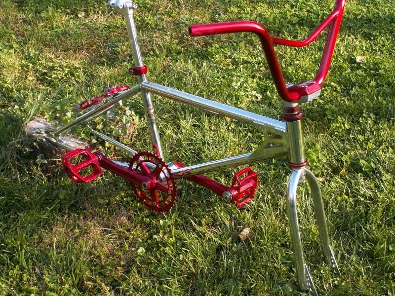

impressionnant l'effet destop sur l'anodisation ...vraiment une super astuce
j'ai laissé une "pièce temoin" un peu plus longtemps pour voir, ça prend des coloration noir mais avec un coup de karcher on retrouve la couleur alu
merci pour les encouragements
JCR
Messages : 576
Message par JCR »
la peinture pour feux arrière ça rend pas mal, un peu trop rouge mais ça ira très bien
je n'ai pas encore attaqué les moyeux
Je trouve le résultat très convaincant!! il va en jeter ton BYZ! :D

Sympa la resto ça s'annonce prometteur :clap:
ta peinture pour feux tu l'a appliqué sur les pieces uniquement décapées ou tu as tout poli avant de peindre ?

décapé mais non polies, par contre on arrive à voir les petits défauts par transparence, maintenant que j'ai fait le tour des erreurs à ne pas reproduire il ne me restera plus qu'a redécaper (ça va être plus facile) et à recommencer pour que ce soit parfait...mais ce n'est pas pour tout de suite

celle conseillée par les autres forumeurs : peinture en bombe pour feux arrières de marque Motip achetée chez norauto (une quinzaine d'euro)

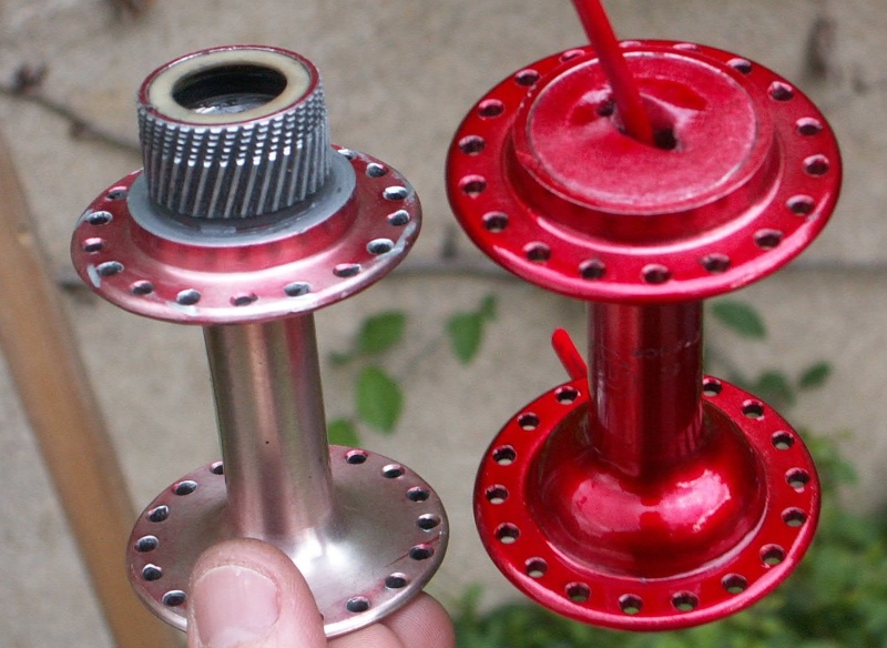

jour de pluie = bricolage
démontage des roues et peinture
avant/après
