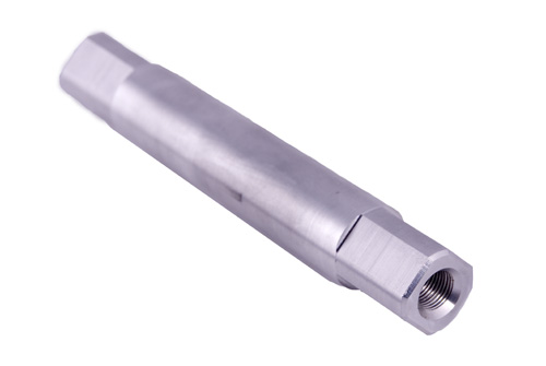

Mmmm... Si les axes de type Primo et Odyssey font référence en flat il est tt a fait possible de faire l'axe a l'identique (ultra simple en fait..) et des manivelles a emmenchement de ce standard . Il faudra faire affuter une fraise de forme pour le carré conique ds la manivelle. Par contre il faudrait que qq m'envoie ce type d'axe pour que je puisse prendre les cotes.

Doug a écrit :Mmmm... Si les axes de type Primo et Odyssey font référence en flat il est tt a fait possible de faire l'axe a l'identique (ultra simple en fait..) et des manivelles a emmenchement de ce standard . Il faudra faire affuter une fraise de forme pour le carré conique ds la manivelle. Par contre il faudrait que qq m'envoie ce type d'axe pour que je puisse prendre les cotes.
L'axe de type Primo ne fait pas vraiment "référence" dans le flat,
on voit sur les vélos beaucoup plus de 48 cannelures type Profile ou du pédalier alu avec l'axe spécifique qui va avec (je pense aux différents pédaliers St Martin manivelles + cartouche Shimano puis avec manivelles + axe serti dans une des deux qui permet d'obtenir un pédalier 2 pièces) que des pédaliers utilisant un axe type Primo. Par contre ça reste à mon sens une solution efficace cet axe type Primo.
(quand tu évoques l'axe de type Odyssey, tu penses bien au pédalier Odyssey Phat Black Widows ??)
Si t'as besoin d'axes de 22 mm type Primo (exactement comme sur la photo que Poupa Lee a montré) pour ton projet "flat", tu peux choisir de ne pas les faire ; mon pote peut te les fournir. Je te ferais parvenir des photos et détails si tu veux.
Mais je ne comprends pas un truc : si tu met un axe type Primo, ton principe de serrage de la manivelle sur l'axe n'existe vraiment plus ? Et tu pars sur un serrage "classique" avec une ou deux vis sur les manivelles ? C'est plus trop bandant dans ce cas là... :oops: :mrgreen:
