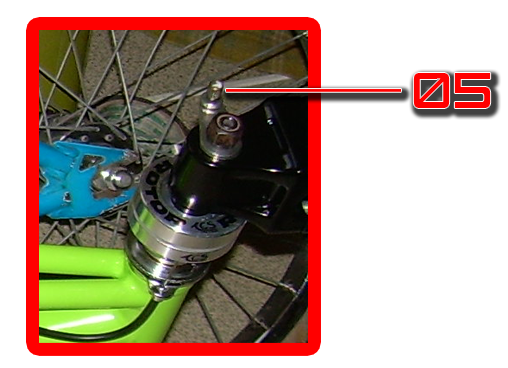

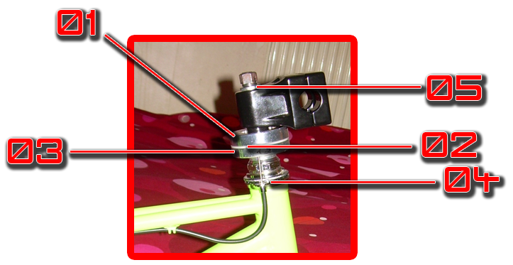

Je vais tenter de t'expliquer vu que j'ai monter le mien sans notice :
Rotor ACS :
3 Parties :
- 01 partie superieur.
- 02 Entretoise blanche.
- 03 Partie inferieur.
- 04 Coupelle.
- 05 butée de gaine.
Dans la partie "03" tu as un trou, inseres y un cable avec la butée dans le trou.
Replace l'entretoise "02"par dessus ainsi que la rondelle en son centre.
Referme la totalité avec le petit clips dans la rainure du bas.
a ce moment tu te retrouvera avec la totalité de ton rotor assemblé, ainsi qu'un cable qui ressort par le trou du bas.
A la base de ton jeu de direction depose la coupelle "04", remonte ton jeu de direction par dessus.
Ensuite tu prends d'une main ton rotor et de l'autre ton cable qui pendouille et l'insert dans le trou de la coupelle "04".
Tu prends ta potence et l'insert dans le rotor, puis dans la direction, ton rotor est en place maintenant comme sur la photo.
Maintenant tu place ta gaine et ton cable de frein "arriere" dans la butée "05", le cable qui ressort tu l'insert dans le trou de la partie superieur "01", puis tu sert l'ecrou pour le bloquer.
A present il ne te reste plus qu'a inserer ton cable de frein avant dans la potence si tu as ce systeme, et voila.

t'inquiet fred comme ça sa a lair compliquer mais il n'y a rien de plus simple, juste pour remplacer le cable inferieur il faut faire attention a la boule du cable car son diametre est plus petit
de toute façon tu vire le clips et tu l'ouvre en deux simple, mais vu comment martin ta expliquer cela tu ne devrait pas avoir de problème :mrgreen:
