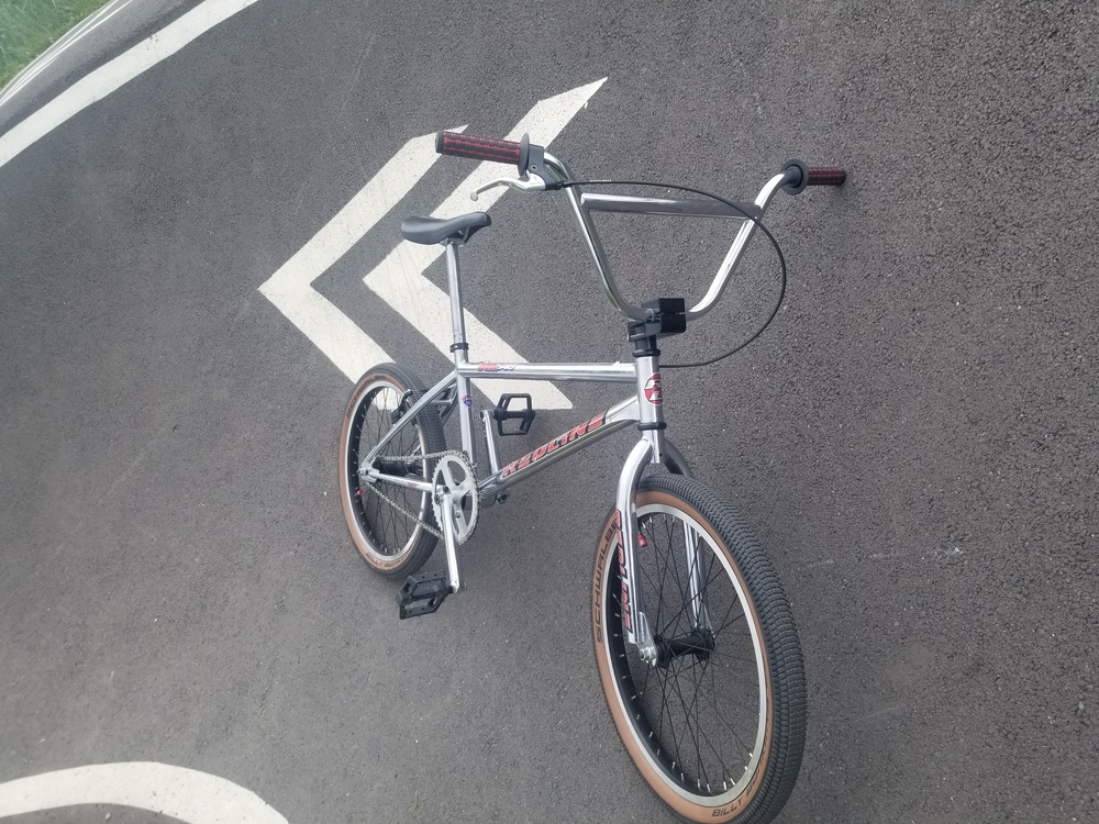

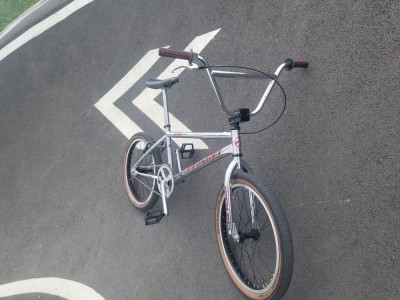

Re: REDLINE RL 540 1996 modèle 97
A part les pédales en 9/16 il est enfin terminé. J'ai monté un guidon Redline et un levier Ritchey Logic.
