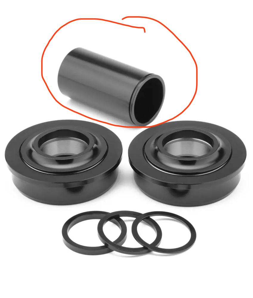

je veux vous parler de BB et surtout du tube spacer. C est le tube qui vient sur l axe a l intérieur des Bb et du cadre.
pour info je rénove un Profile Champ Pro et je viens d avoir un soucis avec des Bb profile Oldschool reedition...le tube et trop grand et donc les BB ne sont pas bien mis sur le cadre.

BB: Bottom Bracket. On peut dire boitier de pédalier. Le souci en BMX c'est que la largeur des boitier vont grosso modo de 65 à 68mm. Souvent dans les set tu as plusieurs tubes de longueur différente, ou à la commande on te demande quelle longueur de tube tu veux. Très important ce tube, c'est lui qui va espacer les roulements, les mettre parallèles, et va te permettre de serrer ton boitier sans contraindre les roulements.

AGGRESSOR a écrit :
30 août 2025, 18:55
En passant qu'est-ce que le le BB ?
Bottom Bracket en image.
en rouge le tube interne.

c est un Bb profile old school sur un Profile champ pro.
première fois que cela m arrive ...et oui je vais couper.
par contre mon tube et maintenant écraser et pire l axe du pédalier (profile anniversary) et rayé aussi mais pas trop grave car je vais mettte l axe en titane ...heureusement que je n ai pas forcer avec l axe en titane !

Vu la qualité du matos que tu montes je ne m'emmerderai pas à couper un tube, à moins d'avoir un bon guide ou bon coupe tube. Je dois avoir des spacers qui trainent, au cas où tu nous dis la longueur qu'il te faudrait, je chercherai.

merci ! ba déjà du 19mm ...je vais calculer exactement la longueur du tube !

j ai sortie le pied à coulisse + dremel ...5min après c était plié. 2mm de chaque côté...Bb installé avec axe titane ;)
