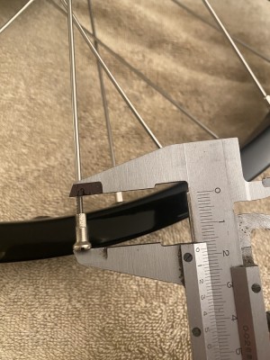

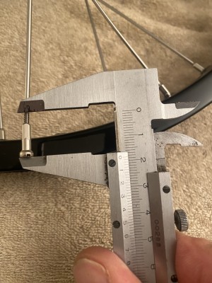

Justement j’ai bien regardé et la différence principale entre les têtes de rayons n’est pas vraiment la partie filetée mais juste le corps : plus long pour une jante épaisse ou double paroie afin de pouvoir visser avec une clé à rayon.
Du coup au niveau tête et longueur de filetage il n’y a quasi pas de difference ! (à peine 5/110eme)
Ici le 12mm puis le 14mm
