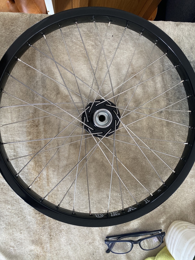

[attachment=2]image.jpg[/attachment]
[attachment=1]image.jpg[/attachment]

Heu ... t'es sûr du positionnement de tes rayons ?

Oui 100%

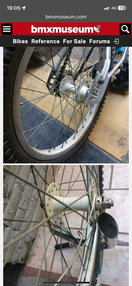

Les superlace sont tous montés comme ça sur les documents et photos que j’ai vu
Messages : 1267

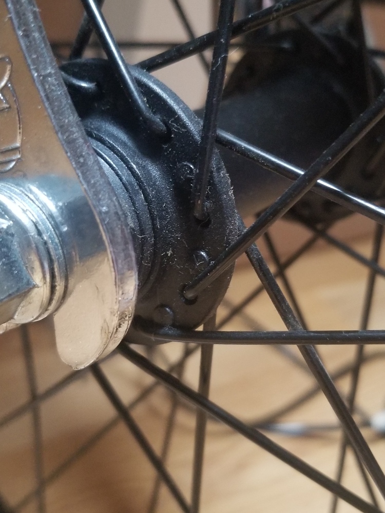

Comment expliques tu que certains rayons sont en forme de banane ?
Les ukai à moyeux suzue de mon précédent Group1 étaient montées comme sur les photos que je t'ai mis plus haut.
Jamais vu de montage avec toutes les têtes de rayons à l'intérieur comme tu l'as fait. Étrange.

Les rayons ne sont pas tendus ni formés encore, mais tu as raison ils finissent cintrés.
Tous les moyeux Gt superlace que j’ai vu sont comme ça au montage
Messages : 1267
ok, bizarre, soit la jante n'est pas compatible soit ce sont les rayons ... ou alors ?
Messages : 1267
On voit bien sur ta dernière photo les rayons qui passent au dessus d'autres sur les premiers centimètres puis en dessous au croisement du prochain à mi parcours... C'est cette position qui leur évite d'être cintré. A mon avis
