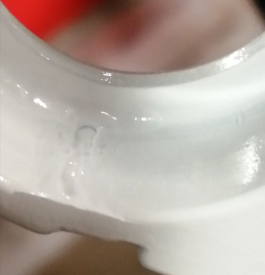

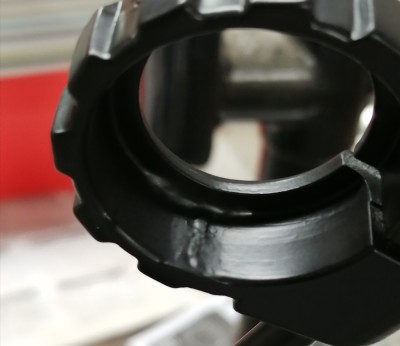

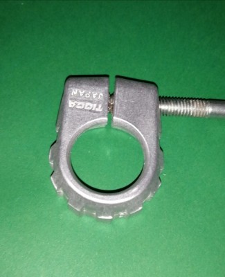

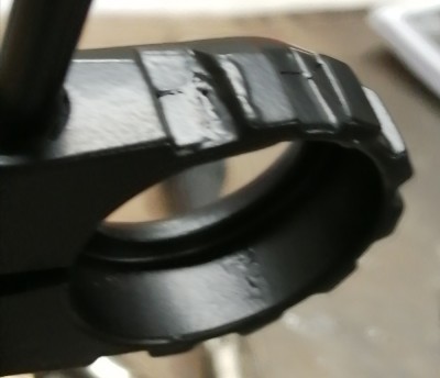

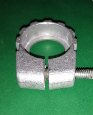

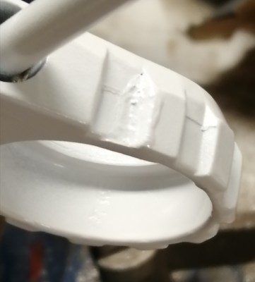

:bye: décapage peinture pour voir comment je peut le réparer(fissure) :bye:
Messages : 1134
Re: lock nut tioga
peut-être percer en haut de la fissure pour la stoper et recharger au tig ?
Messages : 799
Re: lock nut tioga
:bye: après c est fin ( épaisseur) en attendant j ai remplie la fissure de colle cyano pour voir, sinon peut être soudure au laser ca chauffe moins pour des soudures fines et précises, vu ca près de chez moi, faut que je me renseigne (prix, possibilités) :bye:
Messages : 1134
Re: lock nut tioga
oui c'est délicat et à l'etain ça risque de ne pas tenir.
Bon courage :bye:
Messages : 799
Re: lock nut tioga
:bye: en comblant avec la colle cyanoacrylate j' ai testé en serrage modéré ca a l air de tenir :wink: une couche d époxy ,une couche de peinture noir puis facettes chromées :mrgreen: et vernis par la suite :bye:
