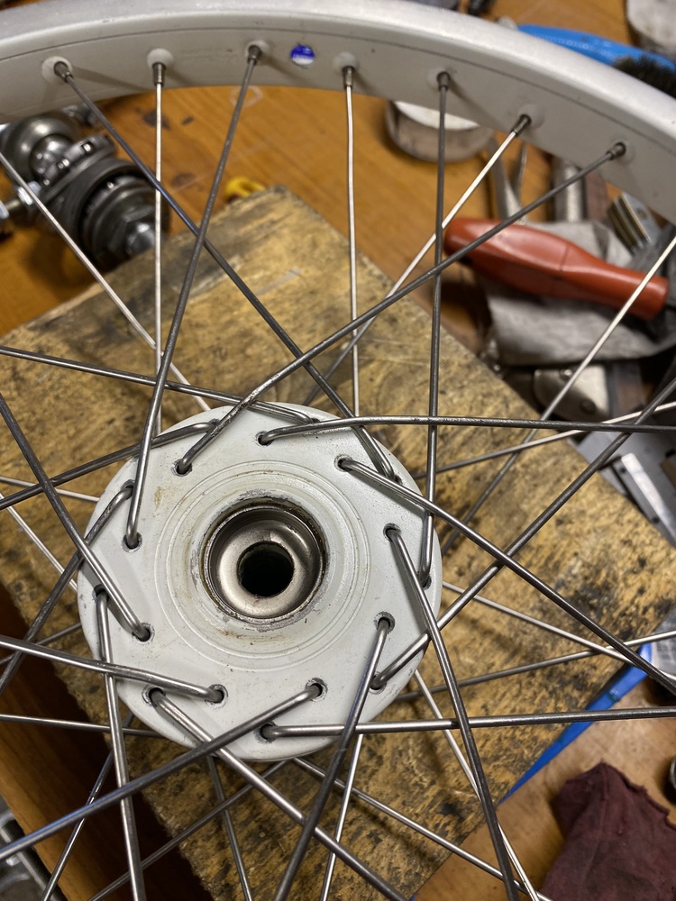

C’est vraiment chiant à refaire les jantes.
En plus sur les superlace c’est croisé bizarre car tous les rayons se montent de dedans en dehors mais sur deux étages pour une nappe : près du bord et près du centre.
A priori les rayons tracteurs sont sur le grand diamètre et les pousseurs sur le petit diamètre.
On est un peu sur du croisement par 4 :

Après réflexion et lecture de 2/3 post ça donne ça:
Marquage sens de lecture = côté droit
Montage rayons tracteurs en 1er, ici en périphérie.
Rayon maître à 90deg du Gt (visible trou de valve) et donc à 90deg du trou de valve (tangent), à visser au 2ème trou à droite de la valve.
Deuxième rayon tracteur 4eme trou plus loin, etc…
Idem l’autre côté
Rayons poussés sur le petit diamètre en sens inversé, départ au dessus du maître et 14eme trou après,
Suivant 4eme trou plus loin, etc…
Idem autre côté
Bien former les rayons de poussée car ils chevauchent 3 rayons tracteurs physiquement (4 mathématiquement) surtout pour le passage du premier rayon physique.

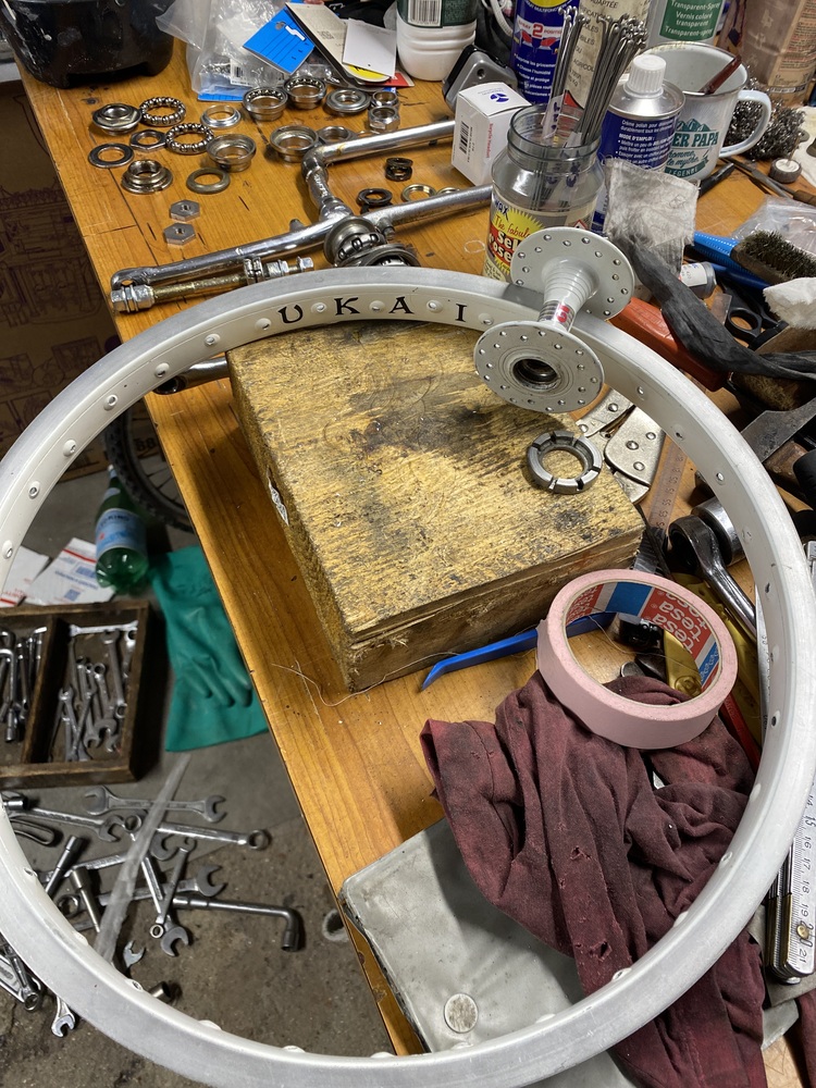

2h de décapage pour un moyeu et une jante
Putain c’est long et vraiment chiant à faire !

Messages : 1390
Bravo. Tu as utilisé un gel pour manger la peinture ?
Ou autre chose ?
Messages : 593
Localisation : 95
Gel mais pas top
Finition acétone + brosse métallique fine pour le bois.
