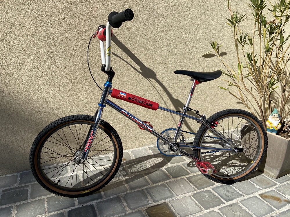

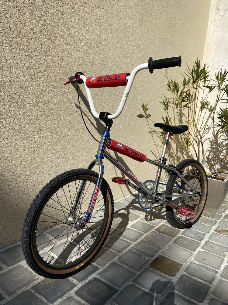

Ba voila, fini à 99%.
Reste à trouver les marquages MAVIC TTM4CD en jaune/orangé et peut être un guidon au minimum 9 ou 9,5 mais ça sera du neuf.
Mx400 Motobecane première série, passage de gaine dans le TT et pas de renfort de colonne, platine soudée au milieu de l’épaisseur des tubes dédoublés.
Poignées ODI mushroom reed.
Guidon GT
Levier tech3 reed
Potence sugino
Jdd tange mx320 reed.
Fourche tange TRX
Selle kashimax
Tds shimano DX
Collier tange
Étrier mx1000
Pédalier sugino
Couronne sugino
Pédales shimano DX
Boîtier neco en format bb euro sur cales d’adaptation
Jantes Mavic TTM4CD sur moyeux suntour scellés
Pneus tioga comp III Reed.

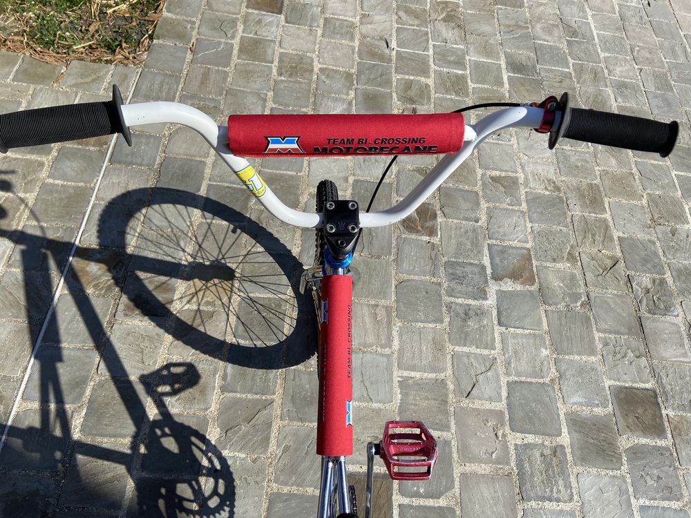

Essai d’un guidon 10pouces fédéral assault aujourd’hui, avec ses 29,5 de largeur c’est top.
Back de 11 et up de 3
J’ai même recollé la potence au jdd.
Au niveau géométrie on est grosso modo sur la géométrie du skyway repro avec un poil moins de largeur en bas autour de la potence et 3/4 pouces de plus en hauteur.
A 35€ d’occasion livré c’était une bonne affaire.
