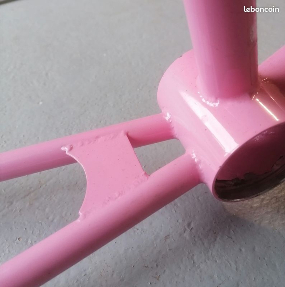

bon c'est fois ci je sèche complètement ...
Hutch Pro racer qui se prend pour un howllood ...

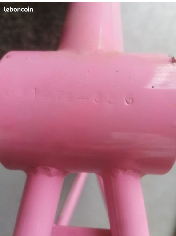

déjà le serial est très bizzare. bon ok sous le BB c est tawain.
la n est pas le problème.
le problème (pas vraiment un ...) :
- j ai l impression que sous le rose c est chrome ! j ai lu sur bmxmuseum que cela pouvait arriver ...trop de demande sur du rose que du chrome ...
vous en pensez quoi ?

Effectivement c'est du Taiwan et sûrement pas un Hollywood d'origine.
C'est pour moi un pro racer chromé repeint en rose

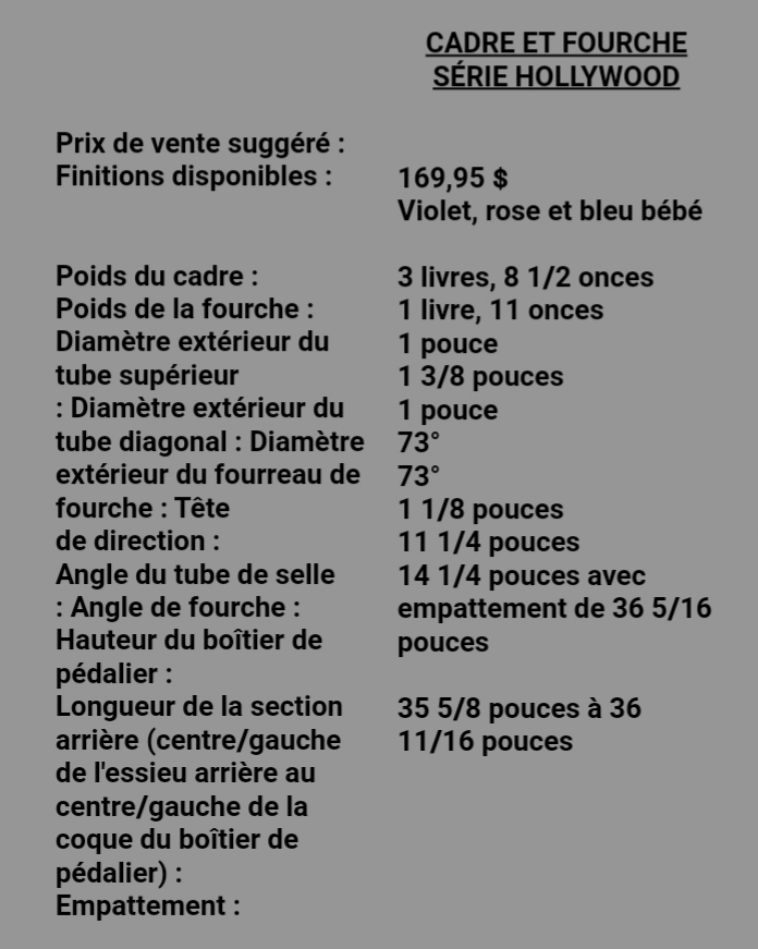

Sors ton mètre et prends les mesures, compare les a tes autres pro racer, normalement le Hollywood n'a pas les mêmes côtes ... De memoire.
Quand le sticker du tube de direction est noir, les Hollywood des haubans le sont aussi, normalement. Autre incohérence.
https://bmxmuseum.com/bikes/hutch/63255
Mais bon, tu as un hutch d'époque, sympa, te prends pas la tête sauf si le vendeur te l'a vendu au prix fort en te certifiant que c'est un Hollywood, car là j'ai un doute.
Il se peut aussi que les derniers pro racer sortis de Taiwan aient repris la geometrie du Hollywood.

En regardant tes photos j'ai quand même l'impression que ton rose est la bonne couleur (pas simple a trouver vu que c'est pas une référence RAL) et qu'il a l'air d'être dessus depuis longtemps, voir depuis sa sortie d'usine.
C'est la première fois que je vois un Hollywood avec le numéro de serie sous le boitier de pedalier, d'où mes interrogations.

alors à regarder de plus prêt ...il n est pas Chrome en dessous. le numéro de serie est inconnu au bataillon ! pas la même structure, pas la meme typo ect ...alors un grand oui : ce n est pas peint à l arrache ! donc oui d origine pour moi aussi. surtout que de trouver la bonne couleur est mission impossible ...

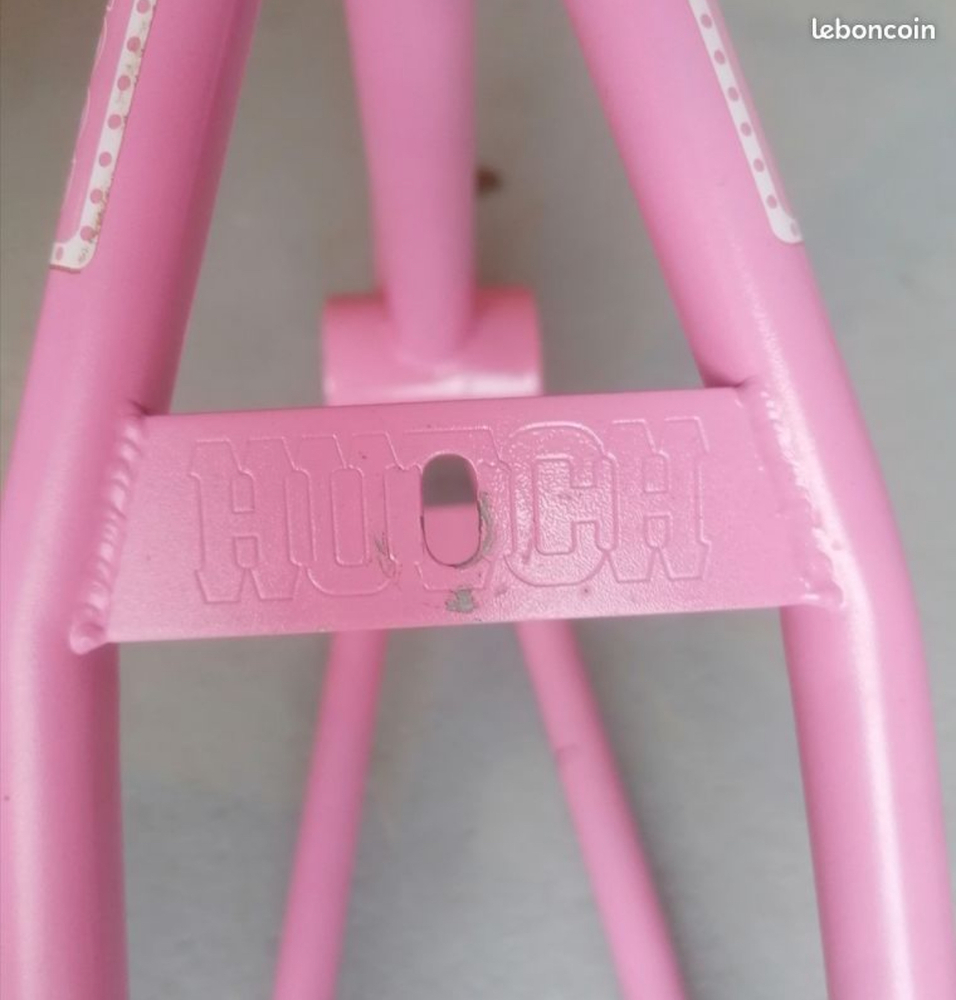

le Hutch sur la brake est pareil qu un US ! les tawainais sont différent... mais c est bien un tawainais ! Une étrangeté de plus chez hutch :).
je vais calculer exactement le cadre pour savoir si c est un Pro Racer ....

Non, il y a eu 2 marquages hutch taïwanais, un identique à la version US et un autre moche.
Tu as aussi eu des taïwanais avec le numéro de serie sur la patte comme les US et Jap mais avec une police différente.

ou le chrome était en mauvais état rouille et c'était plus facile et moins onéreux
de le repeindre , que de refaire un chromage . ce qui est bizarre , c'est que la gravure
HUTCH ressemble à un USA ou un JAPAN , non à un taiwanais , en revanche le numéro
de série sous le boitier correspond à un taiwanais . pour le USA et le JAPAN le numéro
de série est sur le renvoie arrière , seul une balle de baseball distingue le Japan de l' US .

exactement. concernant sous le boîtier oui c est tawain ...mais une poignée de Jap aussi ! mais le pire c est que le numéro ne correspond à rien que je connaisse ! frappe à l unité, non aligné ...typo inconu . le Hutch comme tu l as dit est bien US. Aucun Tawainais a fait ce lettrage ...les Jap oui.P.A.C.T a écrit : ↑23 mars 2025, 17:53ou le chrome était en mauvais état rouille et c'était plus facile et moins onéreux
il se peut aussi que ce soit un Pré Série et que les numéro en dessous corresponde à un club ou un mag ...ça c est fait aussi.

par contre c est bien un hollywood au niveau du Tt et de la hauteur du Bb :)

Pour moi c'est un Taiwan,il est percé de partout en plus...'sur le looptail et sous la fourche,la gravure sur le pont de frein toutes les lettres collées est typique...

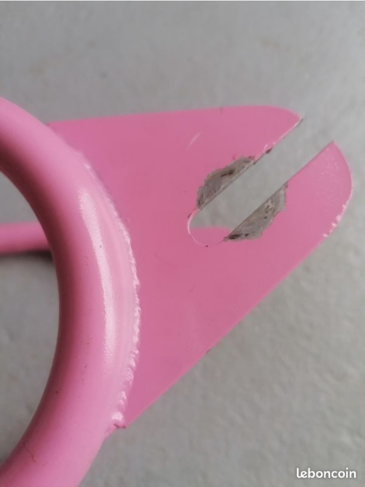

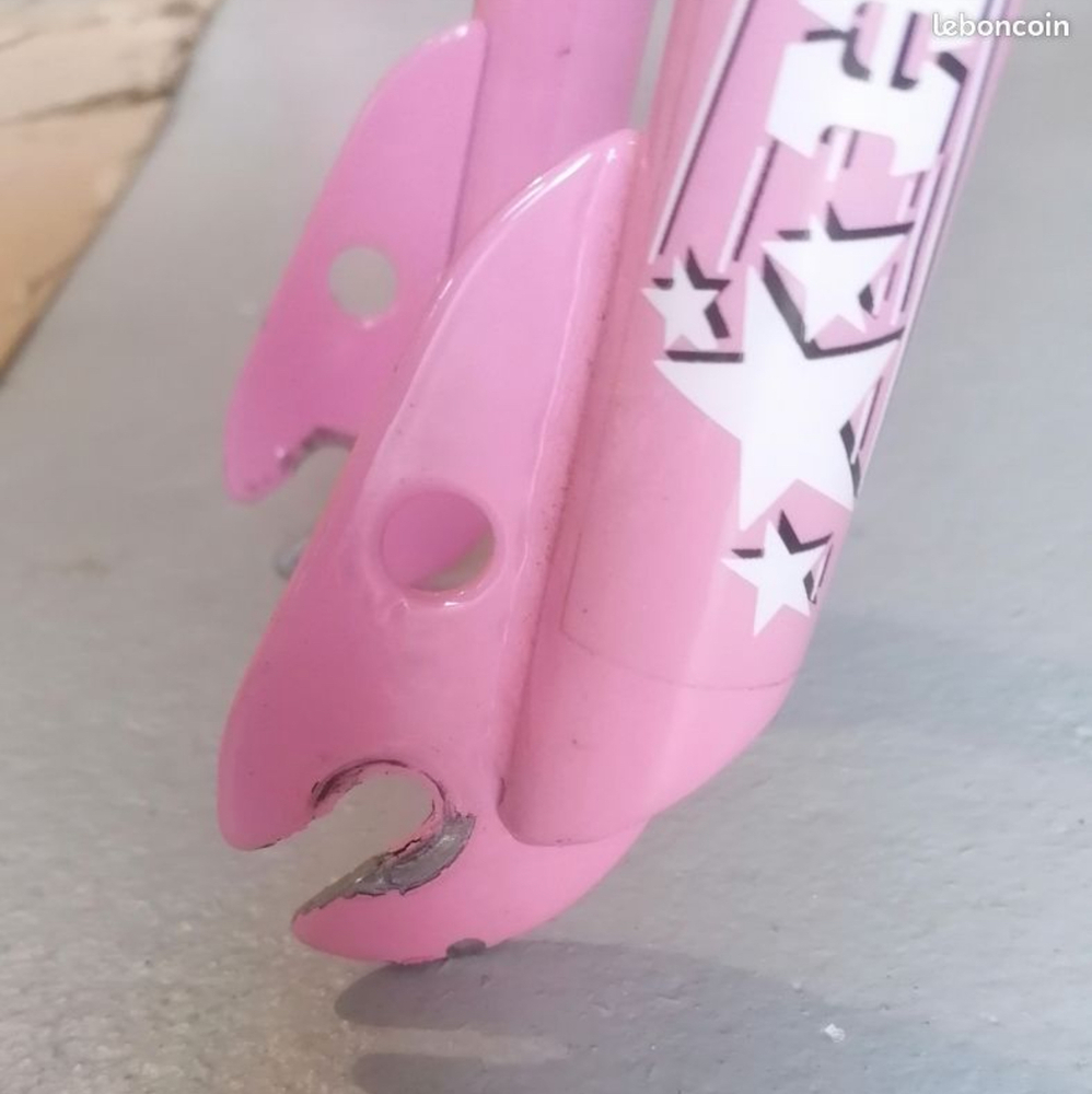

Tu as regardé La Fourche ? Si c’est un japonais c’est obligatoirement une Tange , une Taïwan un vulgaire cache est soudé en bas , les us généralement mettent l’encoche au niveau du filtage vers l’avant . Après il faut être sûr que le cadre et fourche ne sont pas dépareillées
