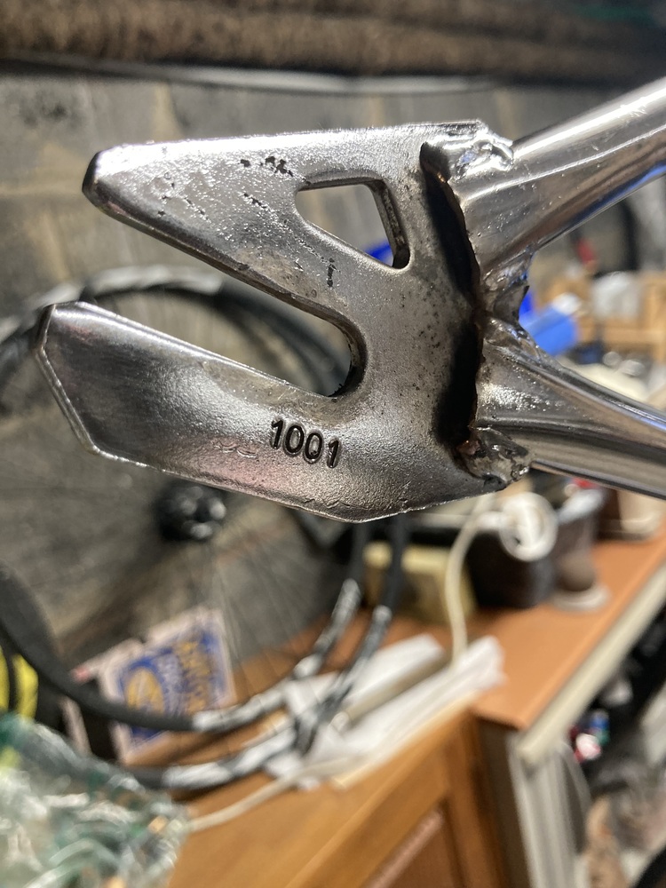

J’avais déjà comparé ce batard, non reconnu par motobecane, à un mx200 : géométrie différente.
Les marquages sont peu parlants, pas de serial mais quelques trucs:
Et La Fourche:
Gros nettoyage à venir (acide, elfechrome, belgum)

Bref, le F2 semble être un rebu de fin de série Motobecane melangé a des platines de cadre mongoose et des accessoires plutôt qualitatifs en décor.
Dans cette période de transition Motobecane/yamaha/mbk il y a eu un léger bordel.

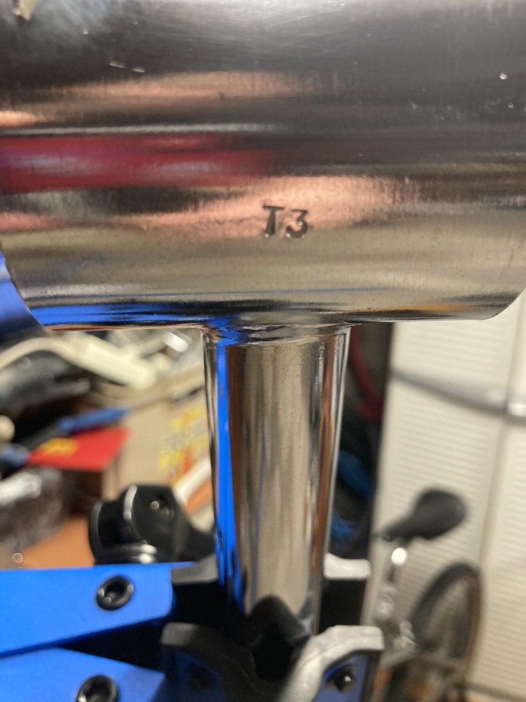

La Fourche stampee 152….une MRX de mx152?
Le cadre chromé un dimanche avec les pieds….un cadre trois tubes cro-mo (T3 sur le cadre) et des platines soudées serait aussi un mx152?
Le mx152 était à 1500F, le F2 a 1900F.
L’hypothèse n’est pas déconnante.

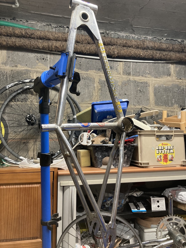

Débarrassé de ses autocollants vulgaires (un peu comme si on avait un décolleté ET une mini jupe, tres racoleur et pas à propos):
Là le seul autocollant d’origine (trois tubes cro-mo) qui laisse un chrome contrasté:
Et hop, au bain !

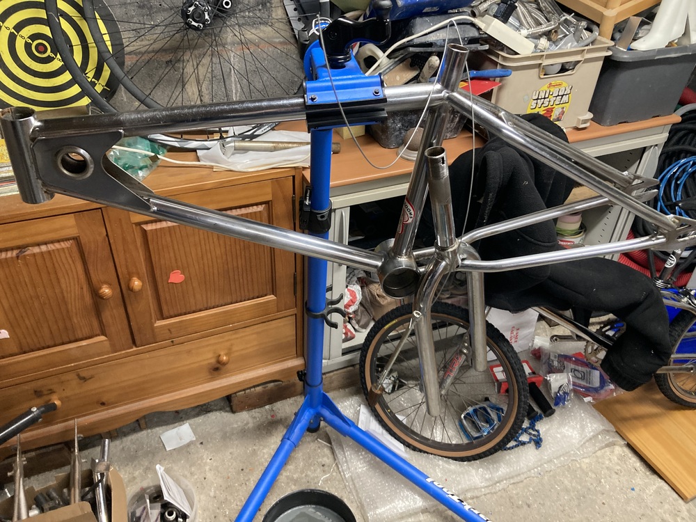

Messages : 590
Localisation : 95
Re: Mongoose F2
Le jdd y a droit aussi
Et enfin la séquence finale ou beaucoup se reconnaîtront:
Résultat avant elfechrome et belgum:

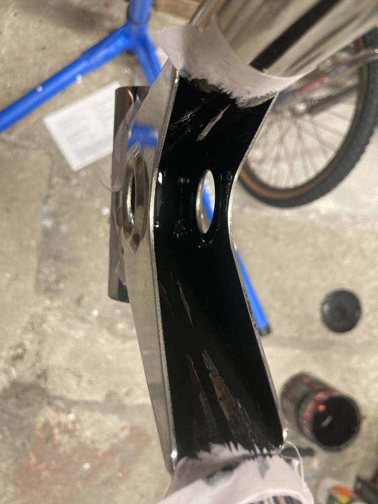

Là où le chrome est parti (y a t il vraiment été déposé un jour…):
Essai avec rustol + peinture métal noire
Jusque la tout allait bien, mais un coup de spray effet chrome à tout foutu en l’air!
Du coup reponcage décapage à nu et une fine couche de rustol au pinceau ira très bien.
Je vous passe le polissage très fastidieux pour décontaminer le chrome de 42 ans d’âge.

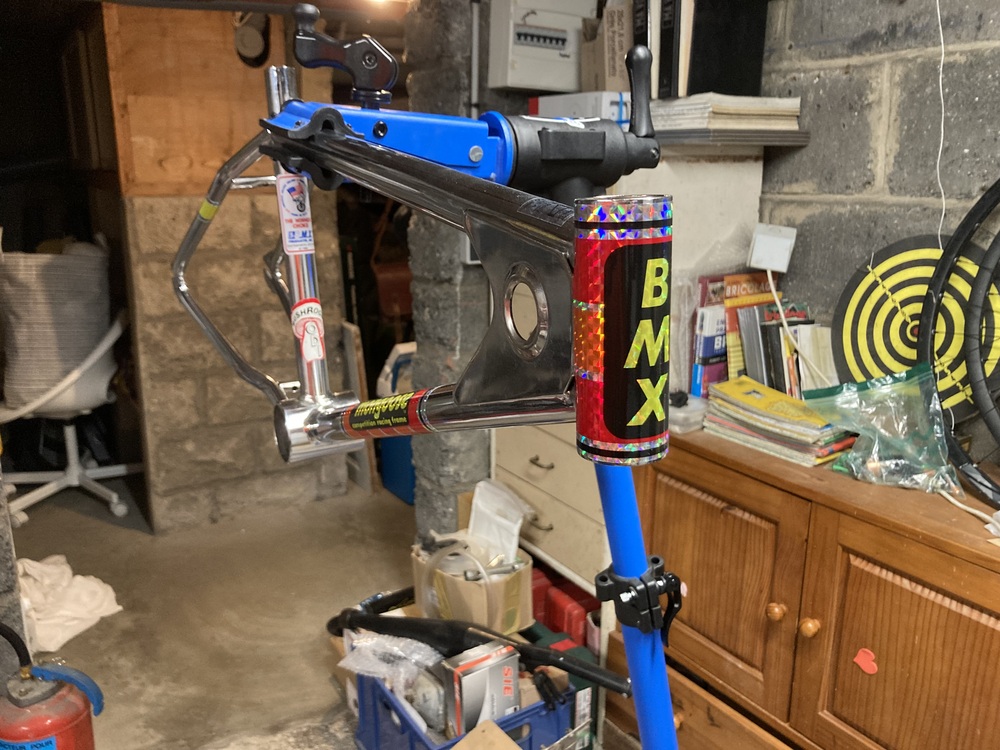

Les autocollants ne sont pas ceux d’origine, mais l’effet prisme m’a convaincu.
Ça brille bien et c’est très « début 80’s »
Après prise de mesures on en est là aujourd’hui:

Ouah ! super les photos, merci !
Ca fait super avec les autocollants. Ca ne t'a pas couté trop cher les autocollants et autre avec la douanne ? C'est sur quel site ?
Pour ce qui est du rustol + peinture noire je l'utilise beaucoups pour d'autres choses c'est parfait.
Mais du coups, tu as peint au rustol tout le cadre sur le chrom ? Ca ne fait pas trop mat ou teinté ?
Sur les photos ca à l'air de rendre super ! Je suis étonné, je n'ai jamais essayé ta technique !!!

Les autoc’ sur bmx product AU, les US ne livrent pas en Europe.
Suis passé au travers de la douane :ange: mais c’est pas donné quand même!
Le padset+autoc+poignees+number plate+qqes conneries on est rendu à 200€….
Après, c’est mon premier vélo (j’ai même encore la facture) et je n’aurai plus la possibilité de le restaurer une deuxième fois dans 40ans!
Alors je me fais plaisir!
Pour le rustol ça laisse une pellicule un poil jaune (même dilué au White) du coup je l’ai appliqué que sur la partie interne entre les plaques, là où il manque du chrome.

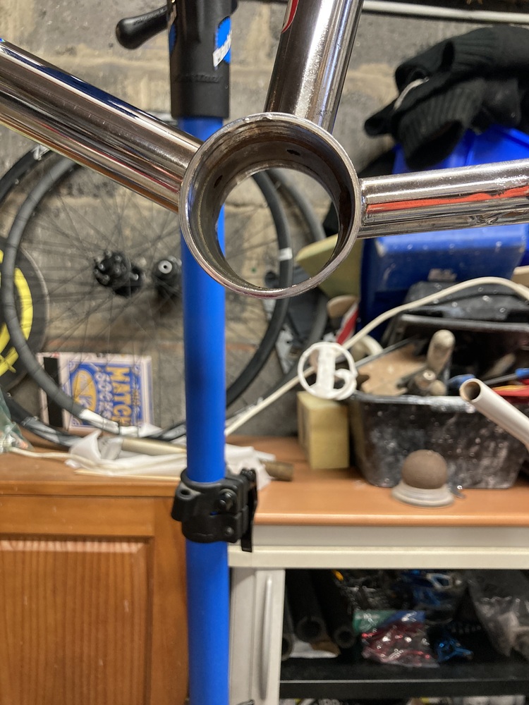

Début du remontage et petite galère….
Le boîtier a un plat, j’aurais du mieux vérifier avant de poser les autocollants.
Va falloir bricoler avec soin.
