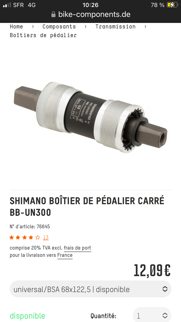

J’aimerais adapter un boîtier euro jis shimano bb300.
Il est conçu pour une largeur de cadre de 68mm.
Nos bmx sont à combien ?
(Je ne suis pas chez moi pour mesurer…. :mrgreen: )

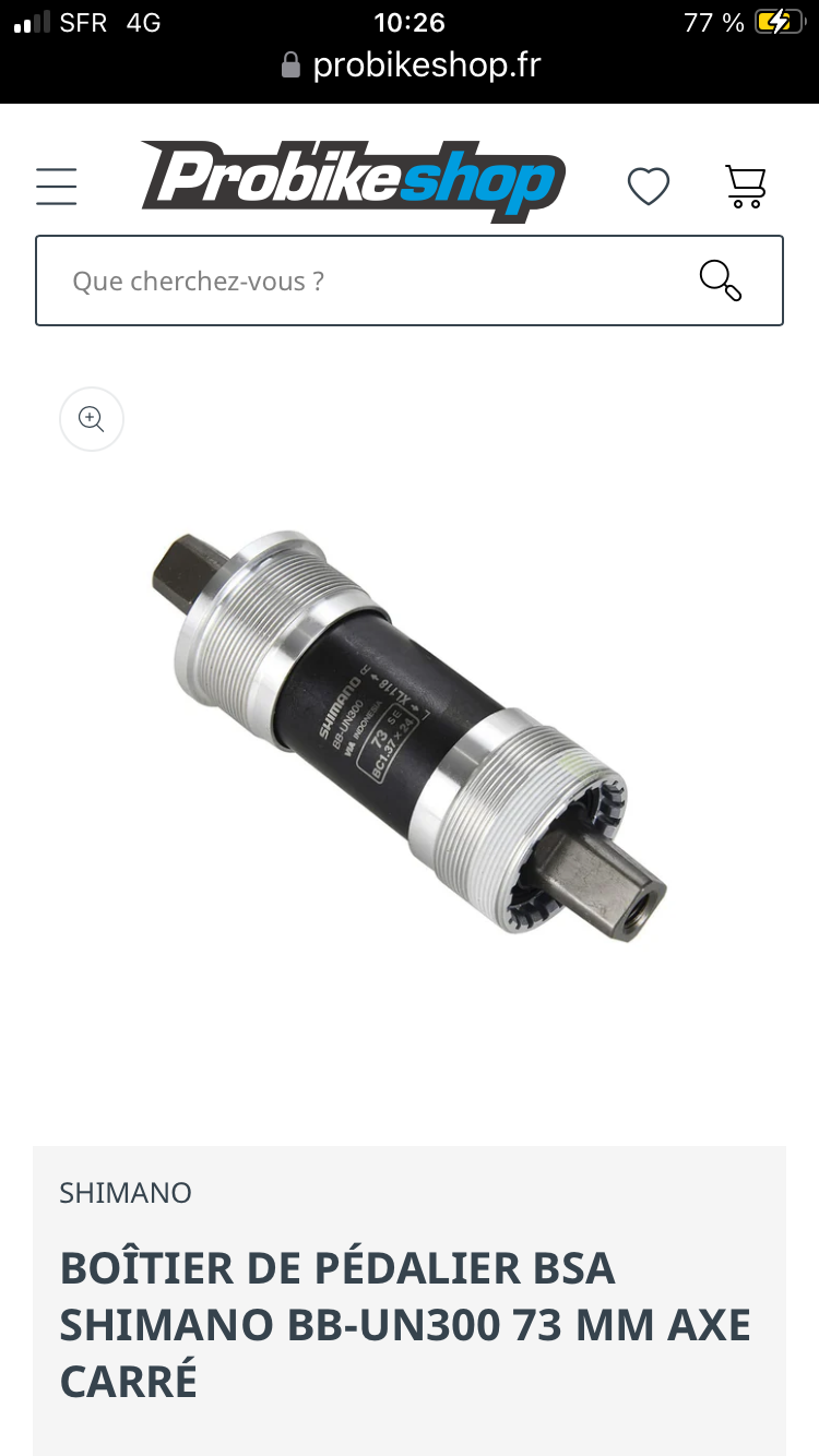

Bonne nouvelle, les boîtiers bsa shimano à axe carré existent en 68mm et 73mm.
De mémoire c’est 73mm sur nos velos
A priori c’est un standard qui va disparaître car il n’y a que ce boîtier de dispo en emmanchement carré avec ces dimensions (axe 19 format jip, diamètre euro, type de vissage et deux longueurs de boîtier)
En gros pour adapter un trois pièces dont on a perdu l’axe et les cuvettes il ne reste que ça.
Ou alors passer sur une production récente avec roulements en 51 et axe lisse, mais les axes ont souvent des cannelures et pas des carré jis.
Modifié en dernier par Sébastien Bouverot le 11 janv. 2025, 17:06, modifié 1 fois.

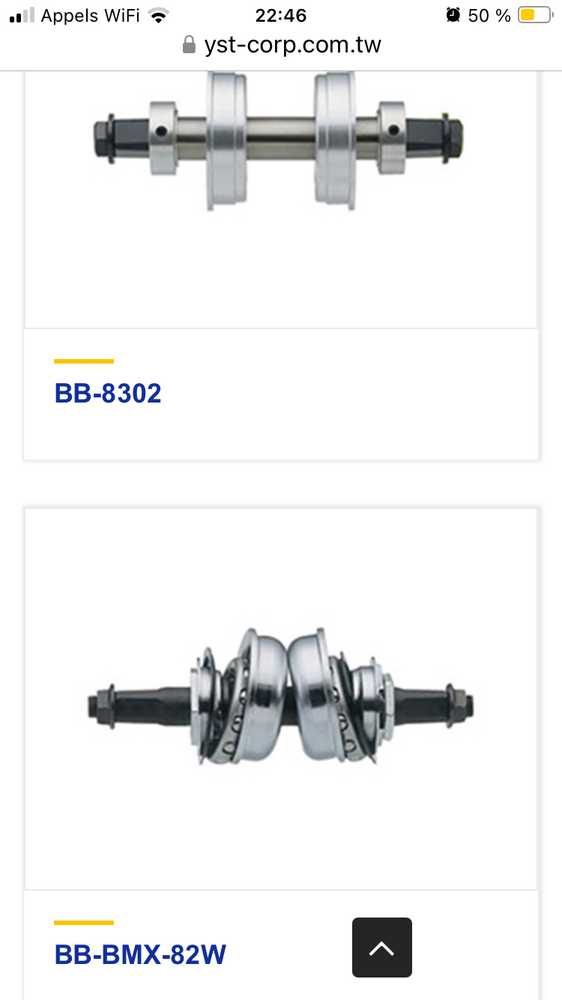

Bon sinon j’ai trouvé un truc plus solide:
Modifié en dernier par Sébastien Bouverot le 23 janv. 2025, 22:24, modifié 1 fois.
Messages : 582
Localisation : 95
Re: Convertisseur us-euro
Yst a sorti deux type de montage pour boîtier us, un avec roulements externe quasi identique à ce qui se faisait à l’époque (axe de 127mm fileté et cuvettes+roulements) et un autre avec roulements scellés (axe de 17mm de diamètre pour 127mm de long + roulements étanches et bagues de maintien latérales)
Dispo sur commande à Taïwan pour environ 55€ livré et 75€ livré.
Mon montage à la con avec adaptateurs reviens à 40€ mais vu la taille des roulements ça ne tiendra pas plus que quelques centaines de runs.
Le retour client du boîtier euro shimano bb-300 qui est de qualité supérieure est déjà critiqué pour sa fragilité (1500km de durée de vie sur un route).
Après pour être réaliste, si le vélo roule 10 fois par ans, ça laisse dix années d’usage avant que ça prenne du jeu…et dans 10ans ou sera t on….?
