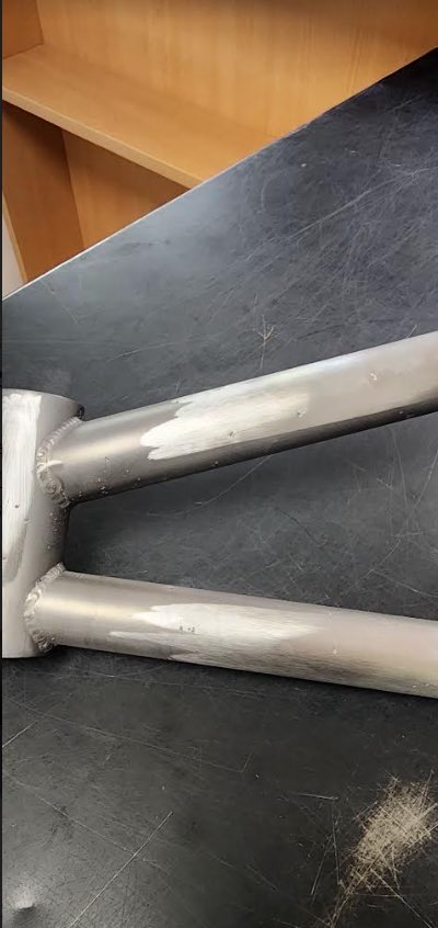

recherche Frame mongoose epert ou Pro class 83 ...
j en avais 1 mais il a pas passer le test chromage ;(.

Tu devrais voir pour le recharger en matière au TIG ou un truc comme ca....
D'ailleurs je ne connais personne qui fait ca mais à voir chez un carrossier.
Reste à connaitre le métal...

je vais demander a mon chromeur ...apres refaire chromer un bike pourrave ...
- Messages : 1218
Re: recherche mongoose
C'est dommage mais fallait s'y attendre un peu, il était bien piqué.
Effectivement tu peux recharger au Tig, avec une peinture epoxy derrière ça sera bon. Juste bien vérifier que la rouille n'a pas fait plus de dégâts avant de lancer le chantier. Ça serait bête de se faire mal en l'utilisant si le cadre lâche.

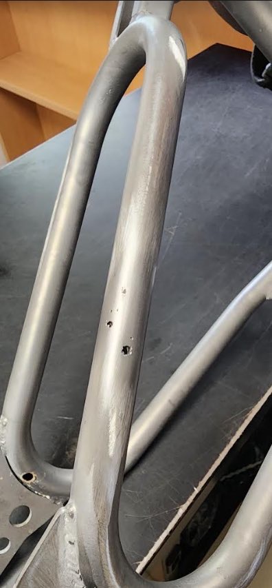

si c'est du chromo faut faire attention de ne pas le percé
c'est plus fragile au mig mais déjà fait sur un street beat .

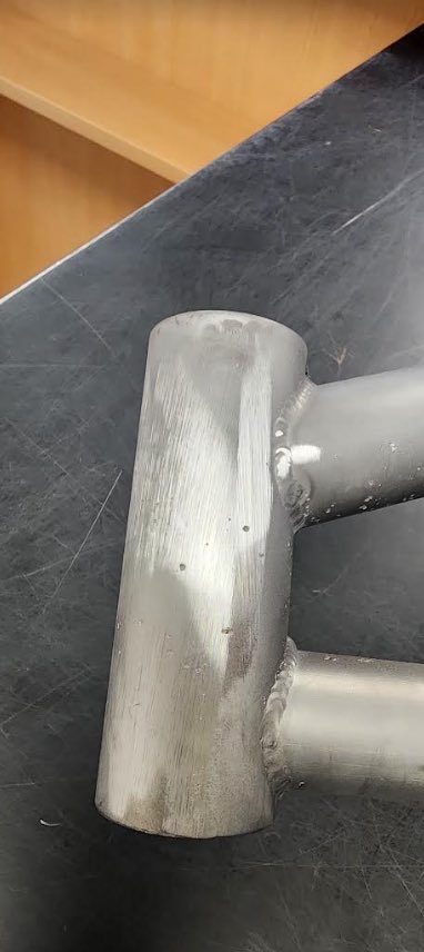

justement il m a dit :
Ca c'est typiquement des trous de sablage. Si on soude ces endroits, c'est un risque de faire un trou encore plus gros, puisque le problème est que le sablage a bouffé l'épaisseur. Franchement je ne préfère pas prendre le risque, à ta place je mastiquerais avant peinture.
voila ...
voila ...

oui, à l'étain c'est moins dégueulasse qu'au mastic

c'est justement ça , il ne faut pas insister sur la zone , il faut le faire avec minutie .spytec a écrit : ↑14 sept. 2024, 14:04justement il m a dit :
voila ...
le chromo c'est fragile ,
