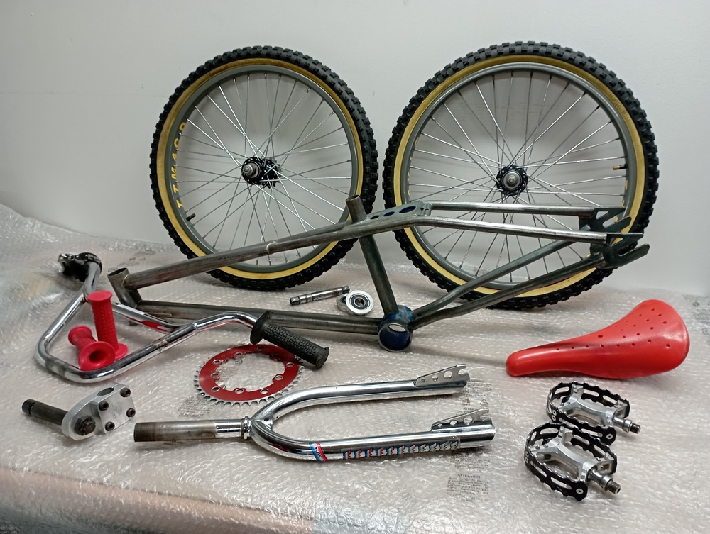

Hello !
Pas vite, pas vite... par sauts de puces.
J'ai un peu galéré a sortir l'axe de pédalier, et j'ai quelques petits ''details'' a régler avant d'aller plus loin ...
En gros, voilà le plan en photo, tout n'y est pas bien-sûr mais ça illustre un peu le projet.

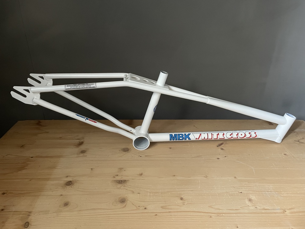

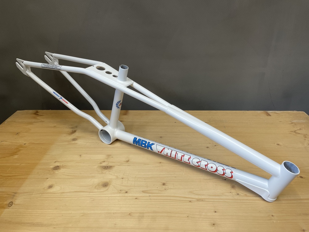

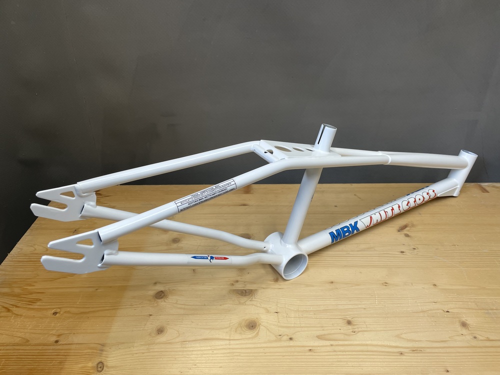

Hello, je reviens ENFIN après de très longs mois de pause avec quelques photos de mon MX400 repeint et prêt pour assemblage.
Finalement j'ai tout fait moi même.
Je devrais moins tarder pour le montage...

Re: Peinture MX400
Merci !
En fait, après moultes tergiversations, j'ai investi dans un bon pistolet (sata).
La peinture en elle même est une simple monocomposant mate.
La clé est surtout dans l'apprêt + l'application d'un bon vernis bi-composant.
Y a plus qu'à monter !
