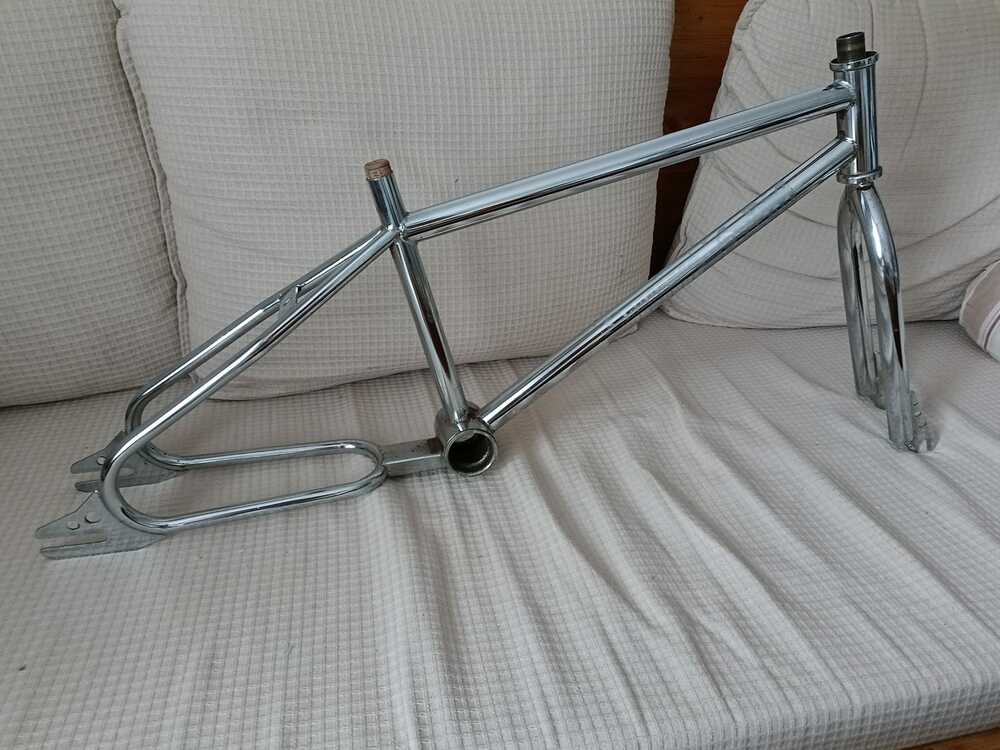

Là c'est ce que l'on peut appeler "Etre actif niveau restauration". :)
Pendant un temps j'ai falli acheter ce vélo, quand les prix étaient encore corrects et que les vélos étaient encore courants.
On ne peux pas dire que je regrette mais parfois tu te dis que l'on aurait dû stocker tout un bazar... MdR !
En tout cas il me tarde de voir ce que tu fais encore ue fois ;)

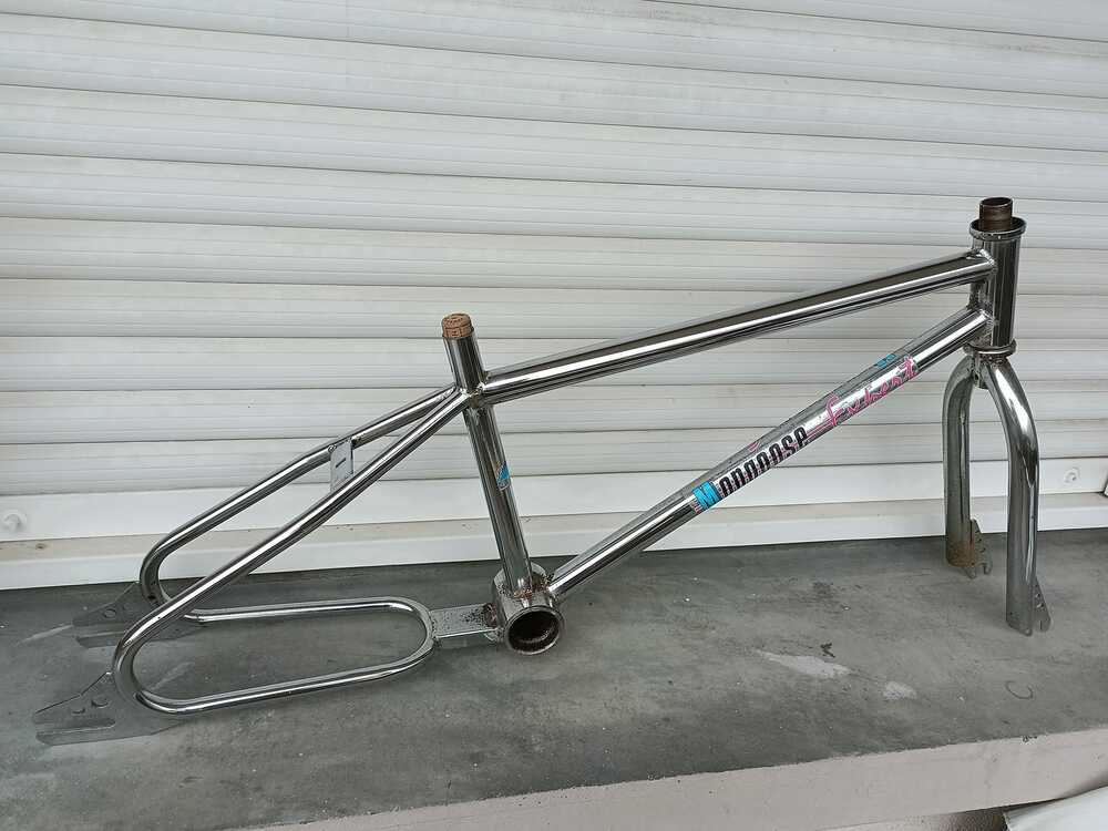

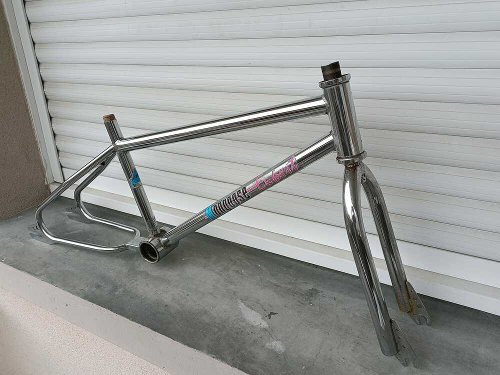

Un petit bain d'acide oxalique lui fera du bien.
Messages : 1481
Re: Mongoose expert 87
Un des cadres et fourche les plus originaux de l'époque à mon humble avis... :bye:
Manu a écrit : ↑
30 mars 2024, 21:30
c'est surtout la plateforme rectangulaire , marque de fabrique de Mongoose 8) 8)
prochaine étape dégraissage du cadre, ôter la colle des sticker.... :bye:
ensuite ça sera peinture...... :bye:
le canapé bordel!!!! :mrgreen: :mrgreen: :mrgreen: :mrgreen:

c'est vrai que le canapé c'est transformer en établi de remontage de bmx :mrgreen: :mrgreen: :mrgreen:
quand j'étais ado c'était sur la moquette dans ma chambre :mrgreen: :mrgreen: :mrgreen:
je prenais une balle à chaque fois :mrgreen: :mrgreen: :mrgreen:
ALLEZ""" On change de meuble :mrgreen:

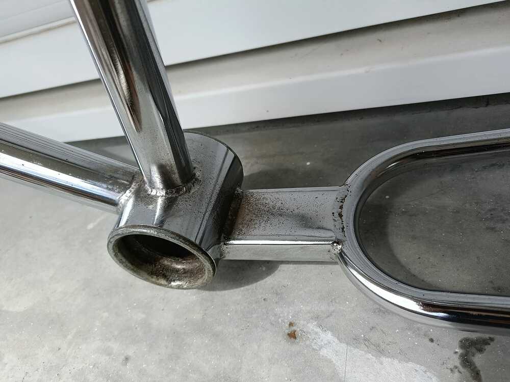

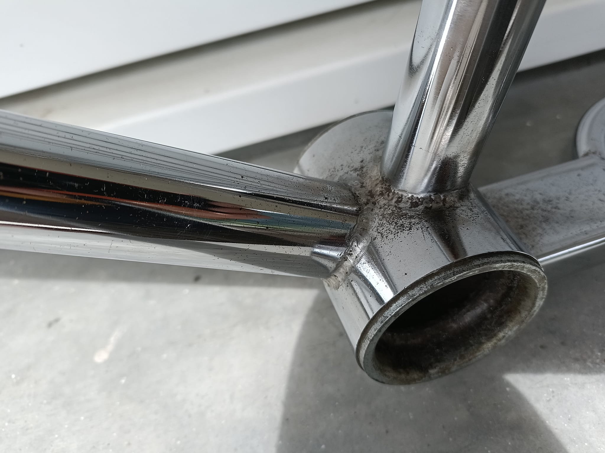

dremel mon ami ....option brosse laiton pour enlever la rouille de surface ....rapide et efficace :wink:
prochaine étape un vernis candy blue :bye: :wink:
:wink: :wink:
Messages : 1278
Bien mais on verra encore les crottes de mouche même avec le vernis candy, seul un bain d'acide oxalique peut faire disparaître tout ça sans ternir le Chrome.
chris Hutchins a écrit : ↑
18 mai 2024, 21:02
Non :wink: ce qui reste c'est pas des points de rouille mais le chrome qui est passé et laisse place à la matière brute :wink:. La seules chose à faire avant le vernis candy c'est un peu de papier de verre et appliquer de la bombe chrome sur ces zones :wink: :wink: Ou autre solution ponçage et polish avant vernis candy ;-)
