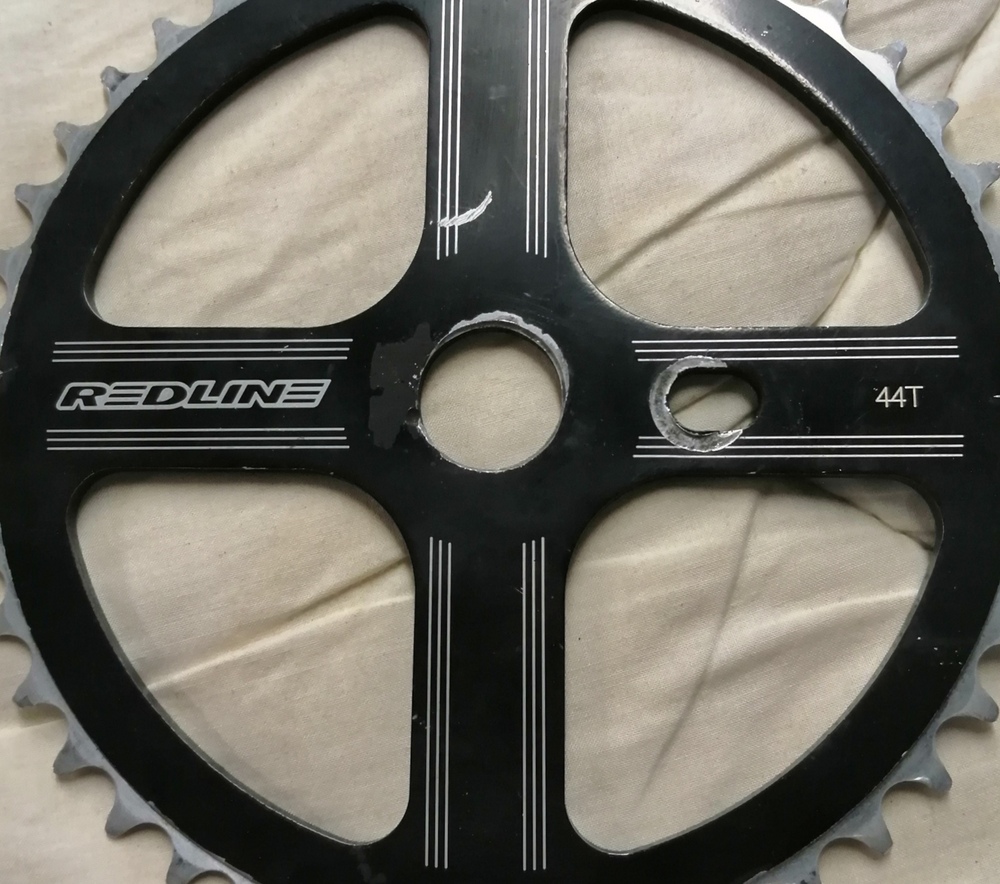

sablage, peinture noire et sticker manivelles

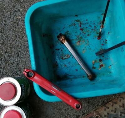

destopage pour enlever l anodisation

:bye: le Destop ca marche pas sur la couronne :gr: Je vais essayer autre chose :bye:
Messages : 799
Re: redline rl 340 1993
:bye: la flemme de sortir la sableuse :mrgreen: décapant multi support pour les manivelles 8) pour la courrone je vais essayer le decapfour :killer: :bye:

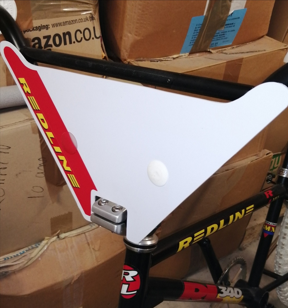

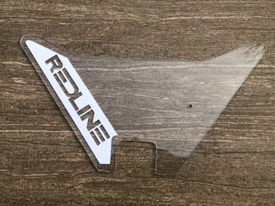

:bye: on avance, réalisation du plaque pour le RL :bye:

:bye: elle m a couté 12 euro le prix de deux rouleau de venilia, pour la plaque c est de la récup :mrgreen: :bye:

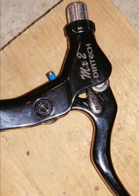

un levier dia compé mx2
un levier dia compé bulldog modifié; perçage du rivet du réglage de câble en haut pour mettre un weinmann adjuster et  remplacement du serre câble en bas en rivetant un quick release dia compé+patins vans koolstop blanc
une plaque redline maison

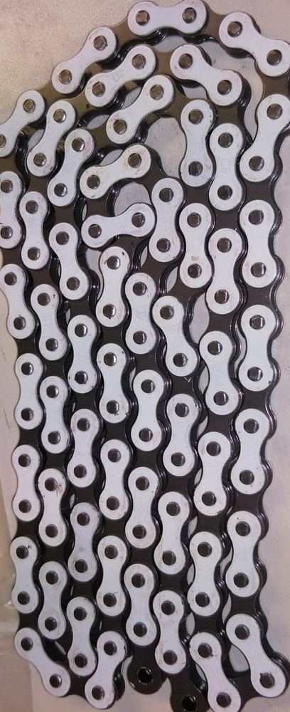

chaine noire et blanche
