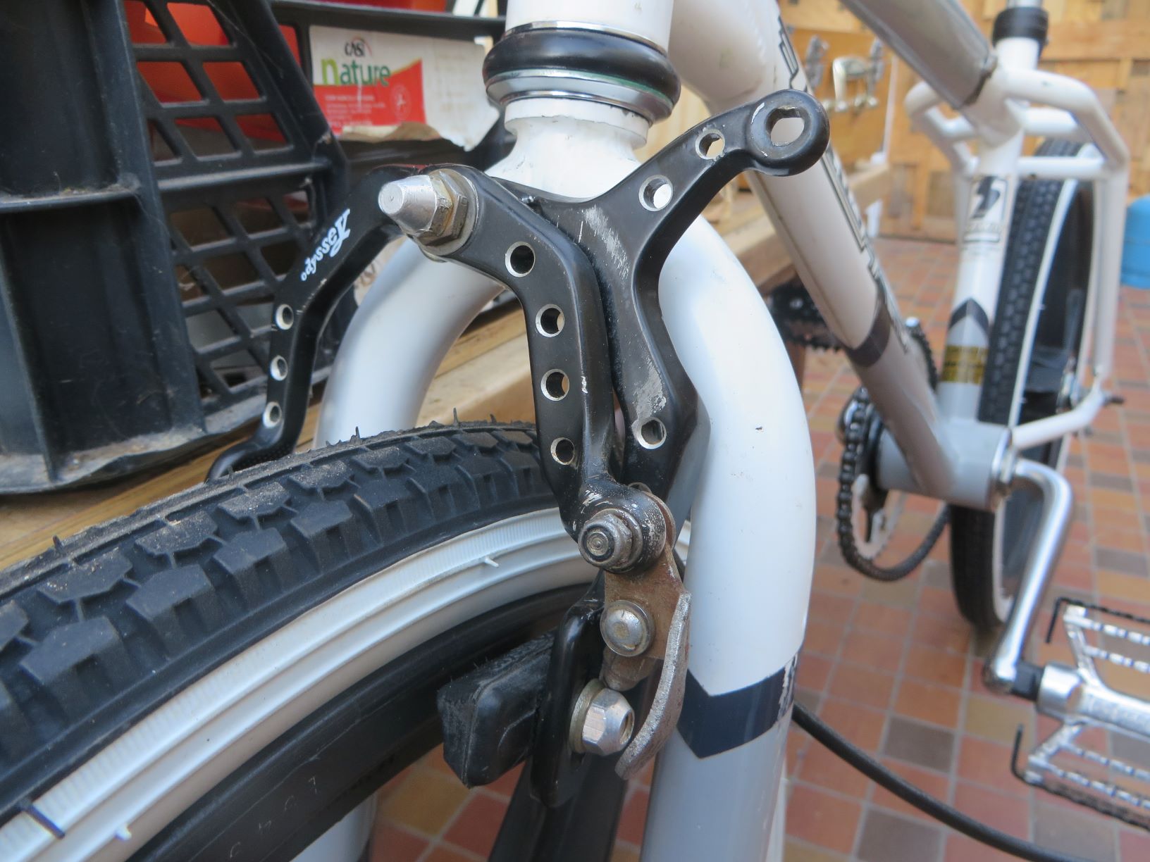

J'ai donc procédé au remontage et j'ai diverses galères: Le tirage par le bas est impossible sur mon frein. Ou alors y'a quelque chose que j'ai pas compris. Du coup ça fait un montage tout moche. Je galère également à ajuster les pneus: c'est écrit sur les jantes de gonfler à 40 psi pas plus, sur mon pneu 50. Je gonfle à 40 et mon flanc blanc ne ressort pas autant partout, comme si il était décentré par rapport à la roue.

Ton montage de frein avant n'est pas bon, le câble doit arriver par le bas. Tu as une modification à envisager sur ton étrier (remplacer le serrage riveté par un axe fileté) ou un échange avec une machoire prévue pour.

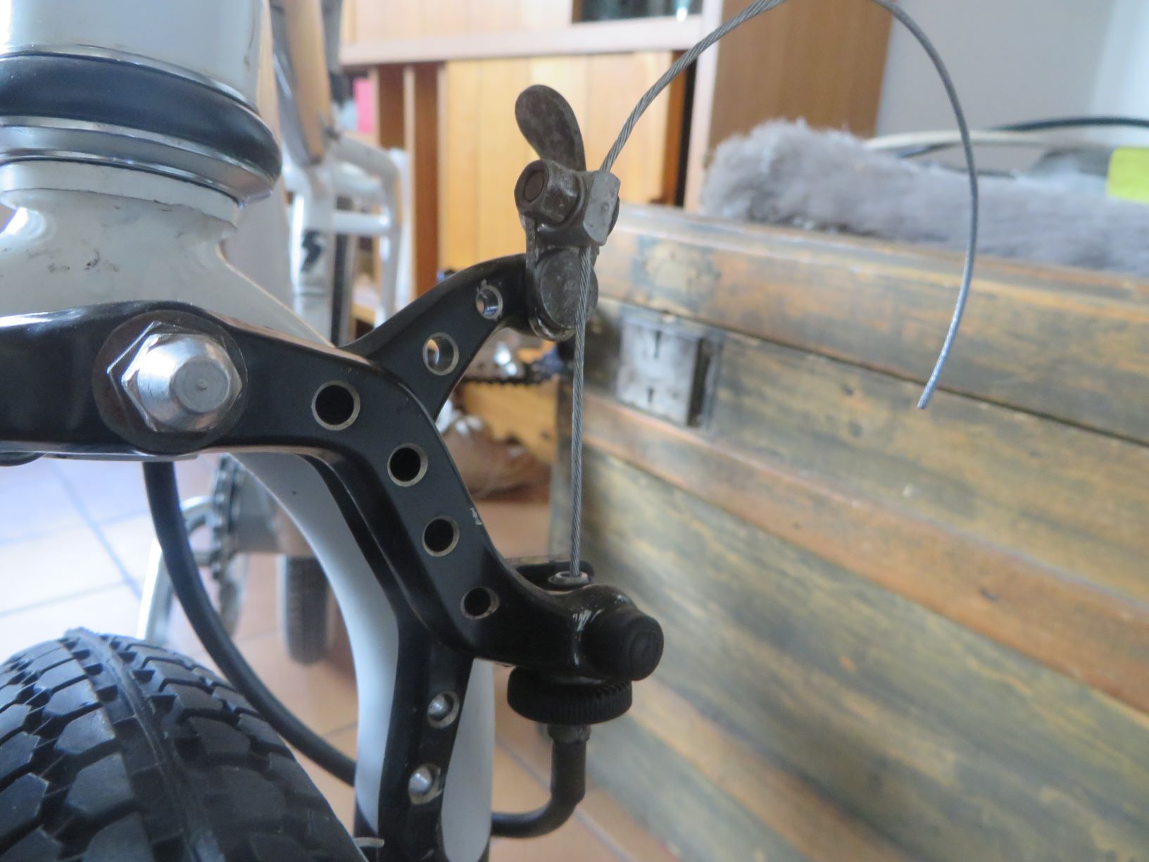

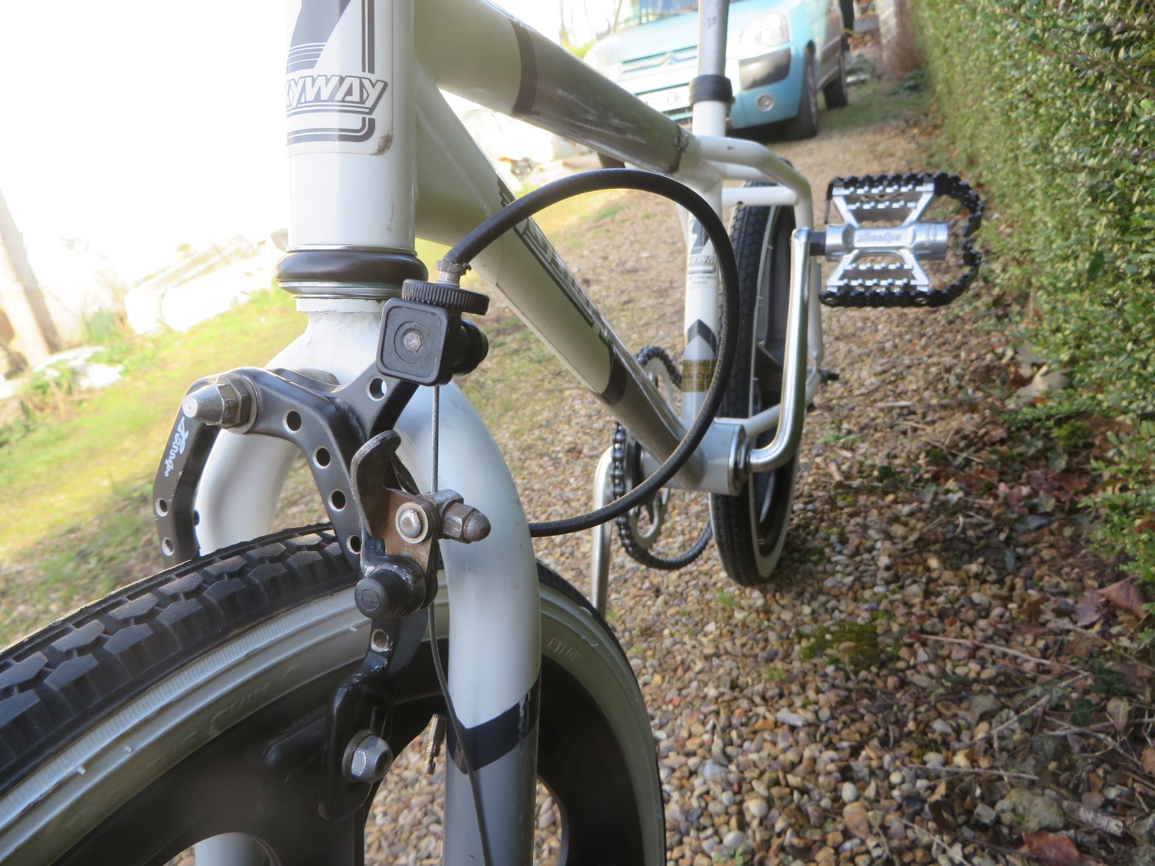

En ce qui concerne le frein, j'ai besoin d'aide. J'ai essayé le tirage par le bas: je passe mon câble dans la bague de serrage, sans la serrer car sinon ça entrainera mon étrier opposé vers l'extérieur quand j'actionnerai le levier. Je passe ensuite dans l'axe fileté mais j'ai rien pour bloquer mon câble après l'axe fileté. J'ai pensé échanger la position des deux pièces mais je ne peux pas desserrer l'écrou de l'ensemble bague de serrage. L'écrou tourne dans le vide.
Sinon les pneus à flancs j'ai pensé que ça ferait un look sympa, mais c'est vrai qu'on est pas sur des pneus type Freestyle, si c'est ça que tu veux dire. Qu'est ce que vous entendez d'ailleurs par Low Rider? En tapant sur google je vois que des trucs chromés et torsadés, ça me fait penser aux guidons torsadés des mobylettes quand j'étais collégien :D
Tom Selleck
Messages : 11
Enregistré le : 17 sept. 2019, 18:01
Localisation : Haute Normandie
Re: Skyway Streetbeat 1985
Message par Tom Selleck »
Salut, bon j'ai réussi à démonter cet écrou. C'était les frein filet qui faisait tourner l'écrou dans le vide. En chauffant l'écrou au chalumeau j'ai "fondu" le frein filet et retrouvé de l'accroche pur pouvoir dévisser. Du coup j'ai fait ce montage, mais ça colle pas bien: le patin opposé au câble et ramené vers la jante et ça tire pas bien.

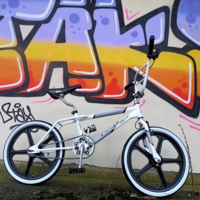

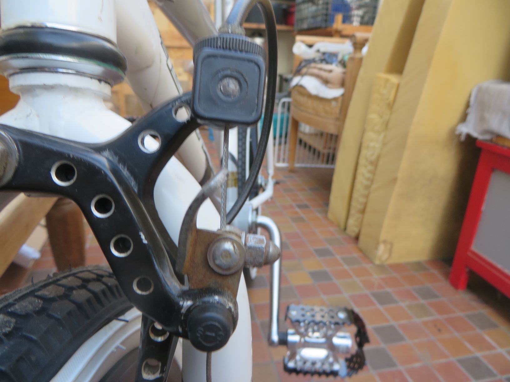

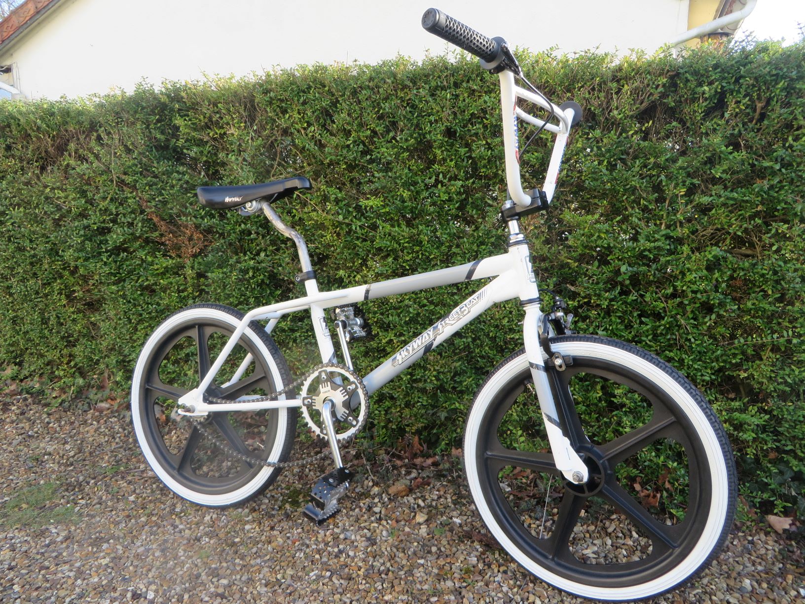

Bon, du coup j'ai remonté le frein normalement en tirage par le haut. Ca fait une gueule bizarre à la gaine mais c'est la meilleure config. Je vais devoir m'en séparer prochainement pour pouvoir enchainer de nouveaux projets, alors je mets une dernière photo du spad pendant qu'il est tout beau.

Très chouette comme look !!

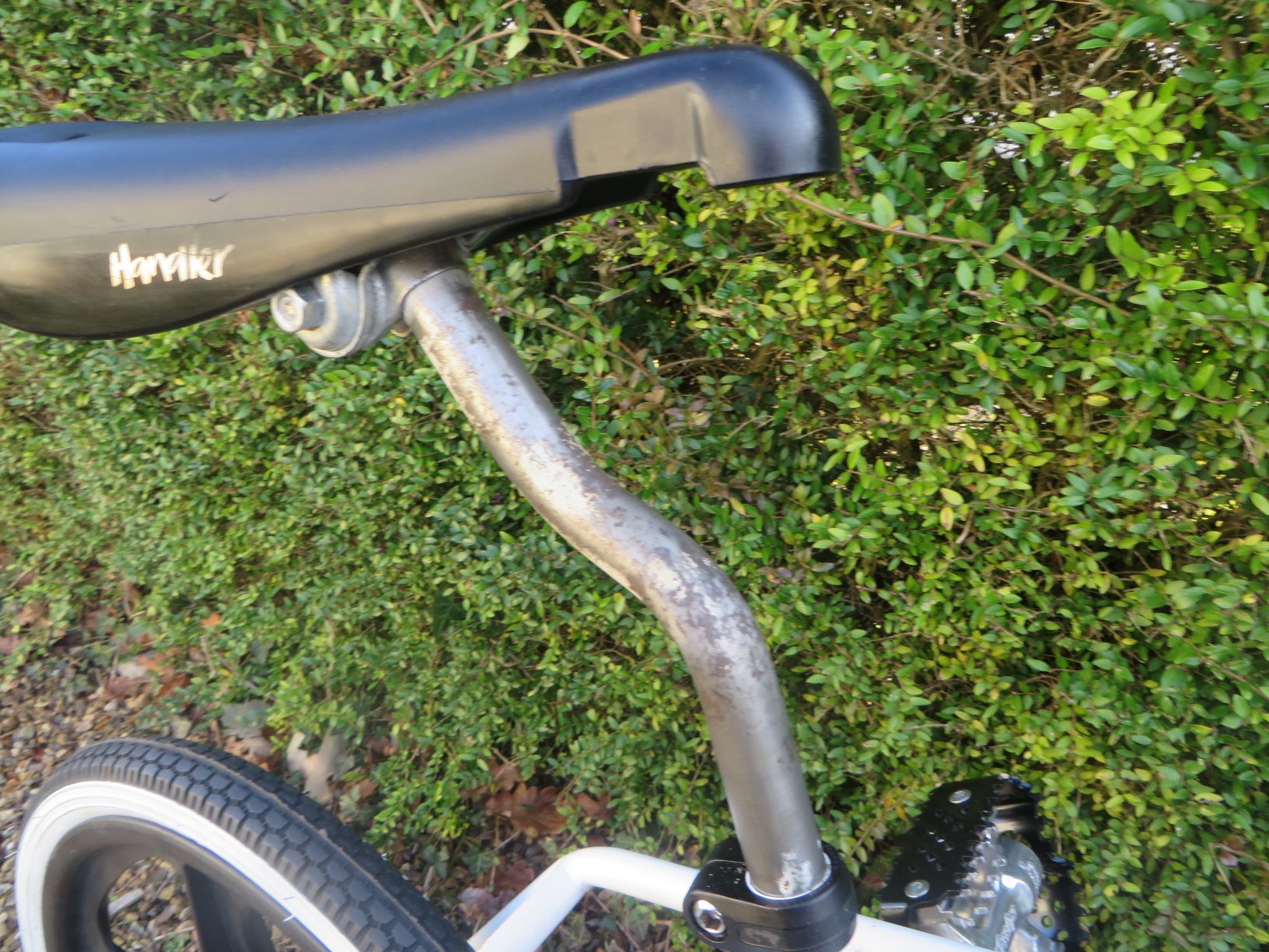

Tu devrais changer le tige de selle rapidement ! :mrgreen:
Tu as réussi à centrer les pneus finalement ?

Bon, du coup j'ai remonté le frein normalement en tirage par le haut. Ça fait une gueule bizarre à la gaine mais c'est la meilleure config.
non c’est pas la meilleure config
Comme c'est là, pas possible de bénéficier du fait que la gaine passe par l'expandeur pour pouvoir tourner le guidon un maximum (car la gaine ne gène alors pas) vu que t'as créé une boucle sur le côté justement avec la gaine.
Donc niqué pour niqué, ne fait pas passer la gaine par l'expandeur, installe la directement du levier au frein (comme c'était à l'origine quoi), comme ça ça va d'abord vraiment mieux freiner et ça n'aura pas l'air d'un bricolage du dimanche sans aucun sens ;) .
Dans le thème niqué aussi, quelqu'un va finir par se blesser avec cette tige de selle effectivement, elle est plus ployée entre les premières photos et cette dernière là (j'exagère ou pas ?). Coupe la donc et ne conserve que la partie droite, mais à insérer au moins sur 5 cm dans le tube de selle du cadre

"Dans le thème niqué aussi, quelqu'un va finir par se blesser avec cette tige de selle effectivement, elle est plus ployée entre les premières photos et cette dernière là (j'exagère ou pas ?). Coupe la donc et ne conserve que la partie droite, mais à insérer au moins sur 5 cm dans le tube de selle du cadre"
Ah ouais en effet,elle est bien croquée là... :mrgreen:
