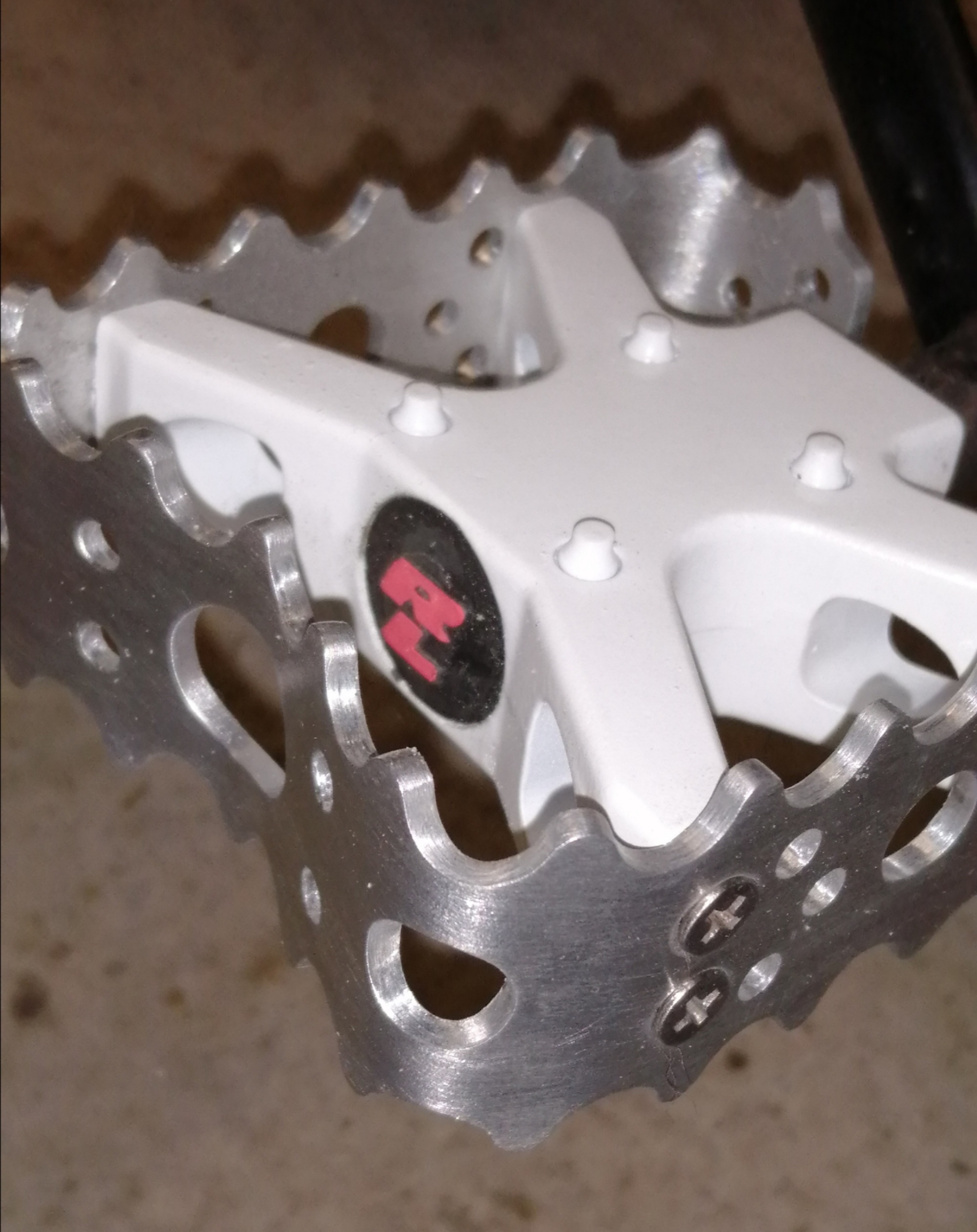

:bye: réalisation de contours de pédales , en reprenant la forme de mon ancien contour, sur une lame en alu de 50 mm de large/ 3 mm d épaisseur lg 1 m (castorama) pour un première essai je trouve que c est pas mal :mrgreen: prochaine étape la mise en forme :bye:

:bye: mise en forme du premier :D plus qu à faire son jumeau :mrgreen: :bye:

Tu les plies comment, à la cintreuse ? J'ai souvent pensé à en faire, le principe est simple mais c'est beaucoup de boulot et il faut calculer l'emplacement des trous, je me serais trompé 10 fois. :mrgreen:

:bye: pour le pliage, un morceau de tube métal du rayon correspondant un etau / massette en caoutchouc et un œil :mrgreen: :bye:

je l'ai fait quand j'étais ado pour upcycler des pédales plastiques devenues toutes lisses, ça m'a fait des pièges à loups de gitan (bien sur bien bien laid par rapport à ce qu'on voit en photo là)
à base de bouts d'alu que j'avais attaqué à la scie à métaux + lime + perceuse.
Le truc c'est que les dents se sont tordues dès les premiers petits chocs, dès que le vélo tombait sur le côté aussi. L'alu était bien trop mou pour l'usage que j'en faisais.
J'espère que celui de casto c'est du costaud sinon la déception risque d'être au niveau de ce super taf (smiley qui serre les fesses)
@Zefloued
faut pas calculer grand chose, faut faire et utiliser un patron ;)

:bye: forme définitive du contour :mrgreen: :bye:

:bye: des photos :bye:
