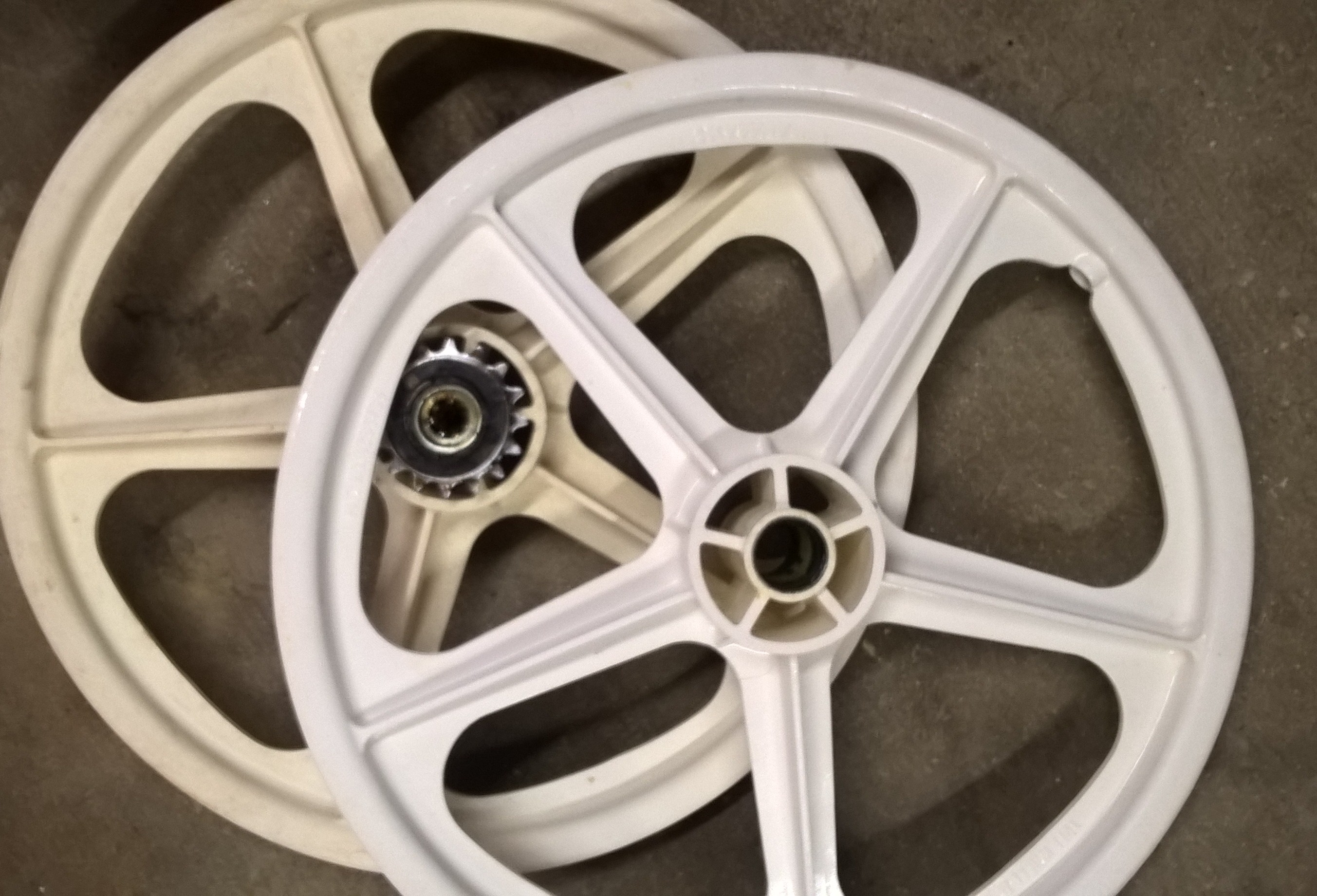

Salut.....après nettoyage a l eau de javel de mes skyway blanches ( un vrai miracle...de blanc passé -beige elles sont redevenues blanches nickel..) voici le temps du remontage des roulements...et gros bêta que je suis....je ne demande si il faut blinder les roulements de graisse ou juste un coup d huile ( comme ils ne sont pas étanches je ne dis que poussière et graisse ne font pas bon ménage....alors les pro ?

Pour le nettoyage:trempées dans de l eau de javel en retirant les roulements...pendant une nuit...
Le plus pénible est de trouver une bassine assez large...
A préciser qu elles n'ont pas les moyeux métal...

On voit la différence non ?

nunus a écrit :Pour le nettoyage:trempées dans de l eau de javel en retirant les roulements...pendant une nuit...
Pure je suppose ? Vu le résultat ;)

Cette opération fragilise le plastoc des skyway
A diluer avec précautions !
