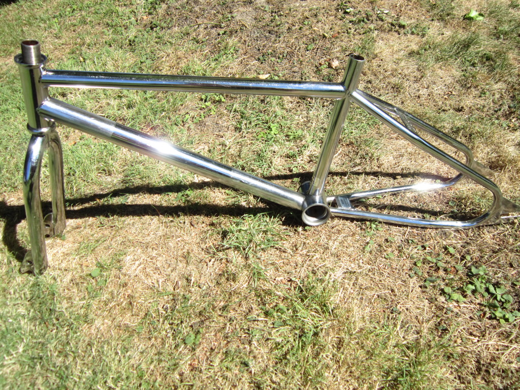

Résultat:
Voilà,le tour est joué,bien sûr c'est pas parfait et ça le ferait mieux sur une pièce moins oxydée,mais celà représente une alternative économiquement meilleure marché que l'acide oxalique sauf si c'est plus attaqué...
Il reste de minuscules points noirs sur le chrome là où la rouille avait commencé à piquer mais en ayant aspergé de WD le tout la rouille n'est pas là de remontrer le bout du nez si le spad dort au sec.
Le monobloc qui était dessus est dans le même état mais pas pris en photo.
J'ai terminé en appliquant une couche de Belgom chromes mais la pierre d'argile c'est pas mal non plus.
Après je suis coincé.Je sais pas si on peut polir plus que ça :quoi: ,je demanderai à mon chromeur en lui portant le guidon qui lui était trop attaqué et comportait une légère griffe qui sera poncée avant rechromage.
Si c'est le cas je le laisse dans son jus,sinon peinture(noire,blanche...)voire rechromage du C&F mais je trouve ça un peu onéreux pour un Taiwan.
J'avoue que je sais pas du tout :roll: .En plus pas trop le temps en ce moment...

bravo pour la trouvaille! moi pour le chrome j'utilise de la paille de fer (ça se trouve à peu près partout et ça coûte rien) et de l'huile de coude. Le résultat est nickel.

Oui,merci Jérôme,je sais la triple 0 c'est bien aussi pour dérouiller mais je cherche un truc pour raviver le chrome,le polir.
Mais selon mon chromeur favori qui a vu le C&F après midi il y'a rien d'autre à faire,si on veut plus shiny faut rechromer... 8)

Sinon pour polir le chrome, y a la solution perceuse ou Dremel avec une bosse et de la pâte à polir (y avait un kit Leroy Merlin qui marchait bien à l'époque) Mais attention, si tu insistes trop tu va arriver à la couche jaune de nickel (ou de je sais plus quoi) et ça va faire vilain. En fait ça marche surtout pour les rayures superficielles, je pense que quand après la paille de fer il reste encore des trous comme tu dis, y a rien à faire à part bien nettoyer.

Merci pour la perceuse mais ça m'effraie un peu tout ça.En fait j'ai revu le chromeur hier et je suis à 2 doigts de le faire rechromer.
Seulement si le résultat est top niveau brillance il n'a pas toujours l'apparence de celui d'origine(j'ai du mal à expliquer ça...)
