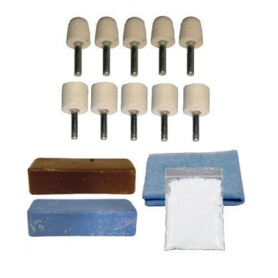

La plupart des produits n'usent pas le métal, donc le le polissent pas.
Ils le désoxydent seulement.
Ca, ca marche. Il ne reste pas de micro rayures et vous ne vous faites pas chier à poncer pendant des heures et des heures.
L'idéal, c'est de passer un coup de brosse sèche et propre pour retirer le reste de compound à la fin du processus.
Voilà le kit pour perceuse : une trentaine d'€.
https://www.youtube.com/watch?v=ZLfgjeq86fw[/video]
25/30 minutes pour polir un moyeu.
1h pour une potence.
Des bisous.

Le Belgom désoxyde. Il ne polit pas.
Si ton état de surface n'est pas lisse - ce qui implique de poncer longtemps - tu n'obtiens pas un résultat lisse comme le chrome.
Le métal est d'ailleurs poli avant d'être chromé.
1h10 y compris le polissage du chrome du plongeur.

Et on se fait beaucoup moins chier qu'au Belgom, crois moi.
