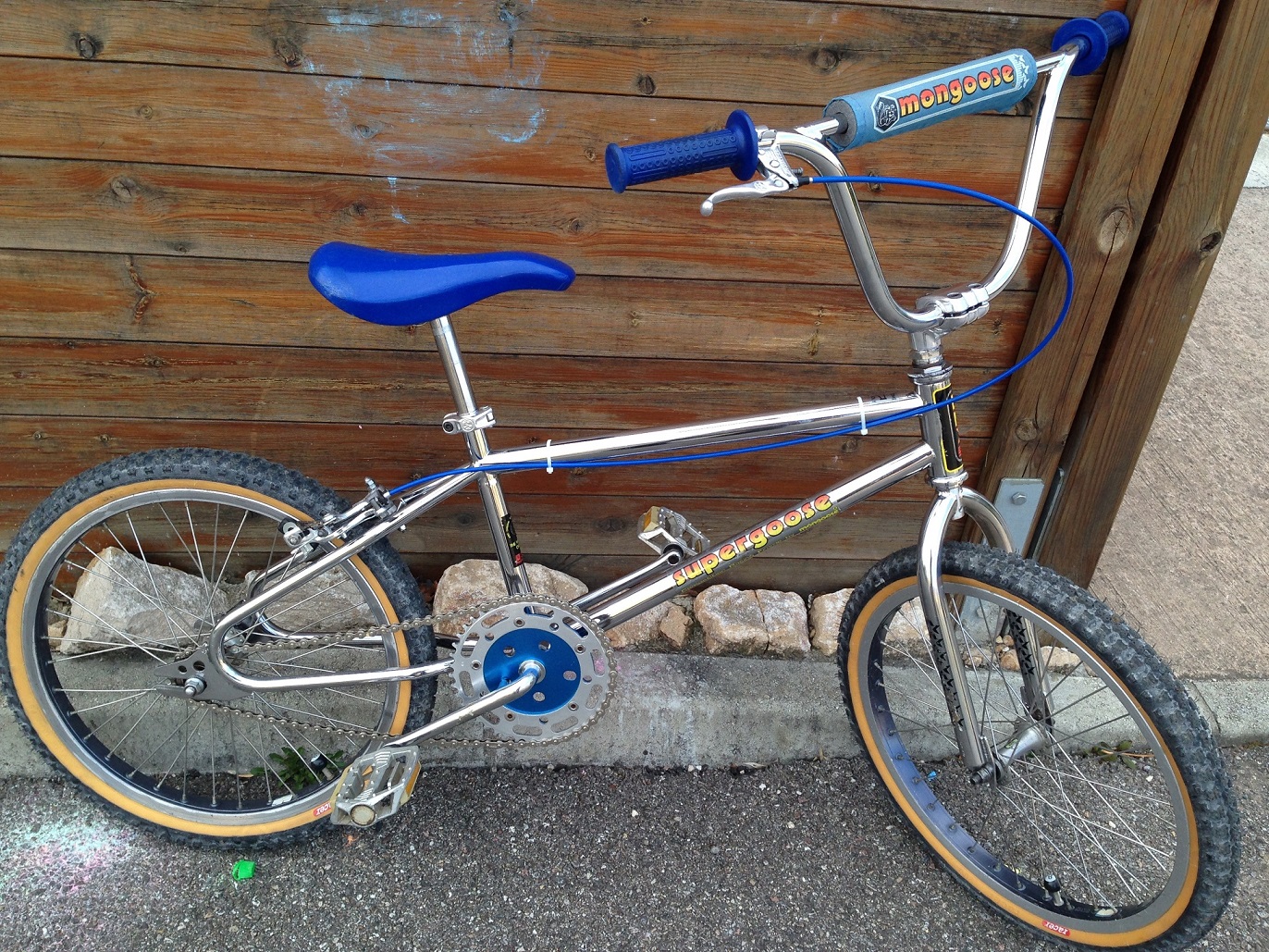

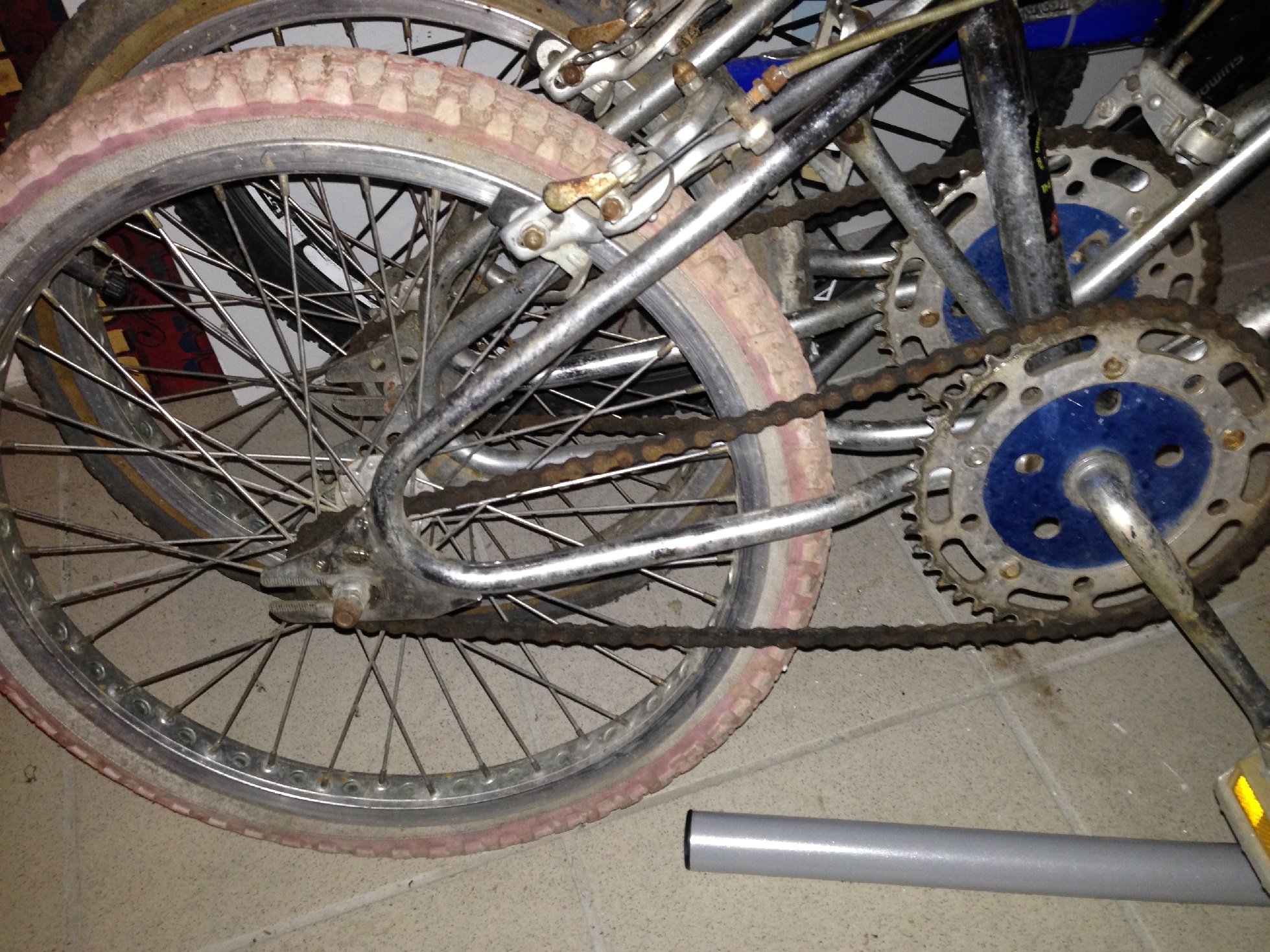

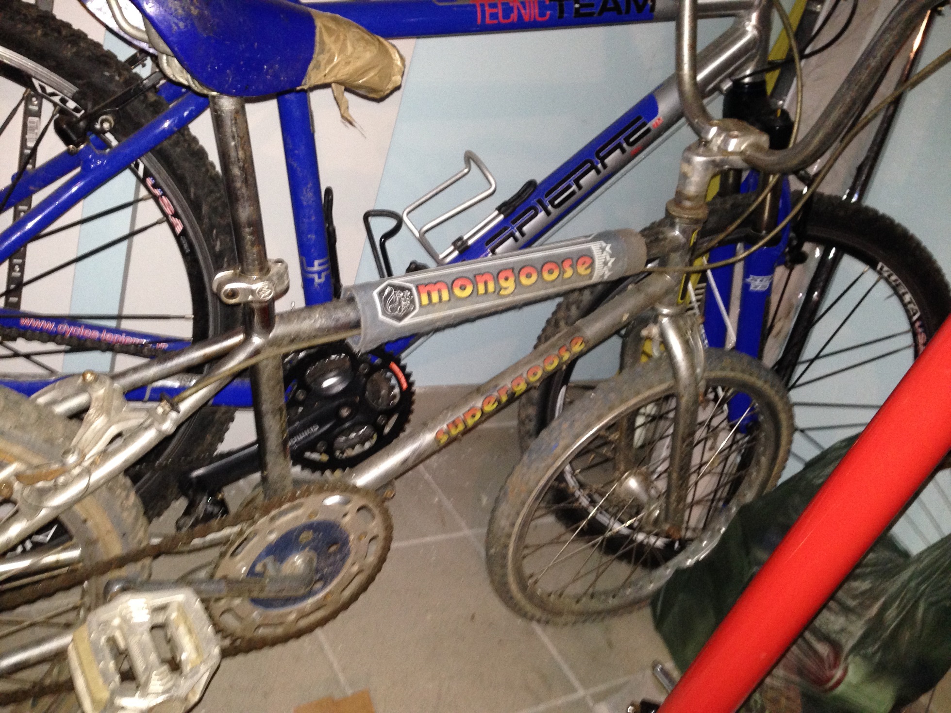

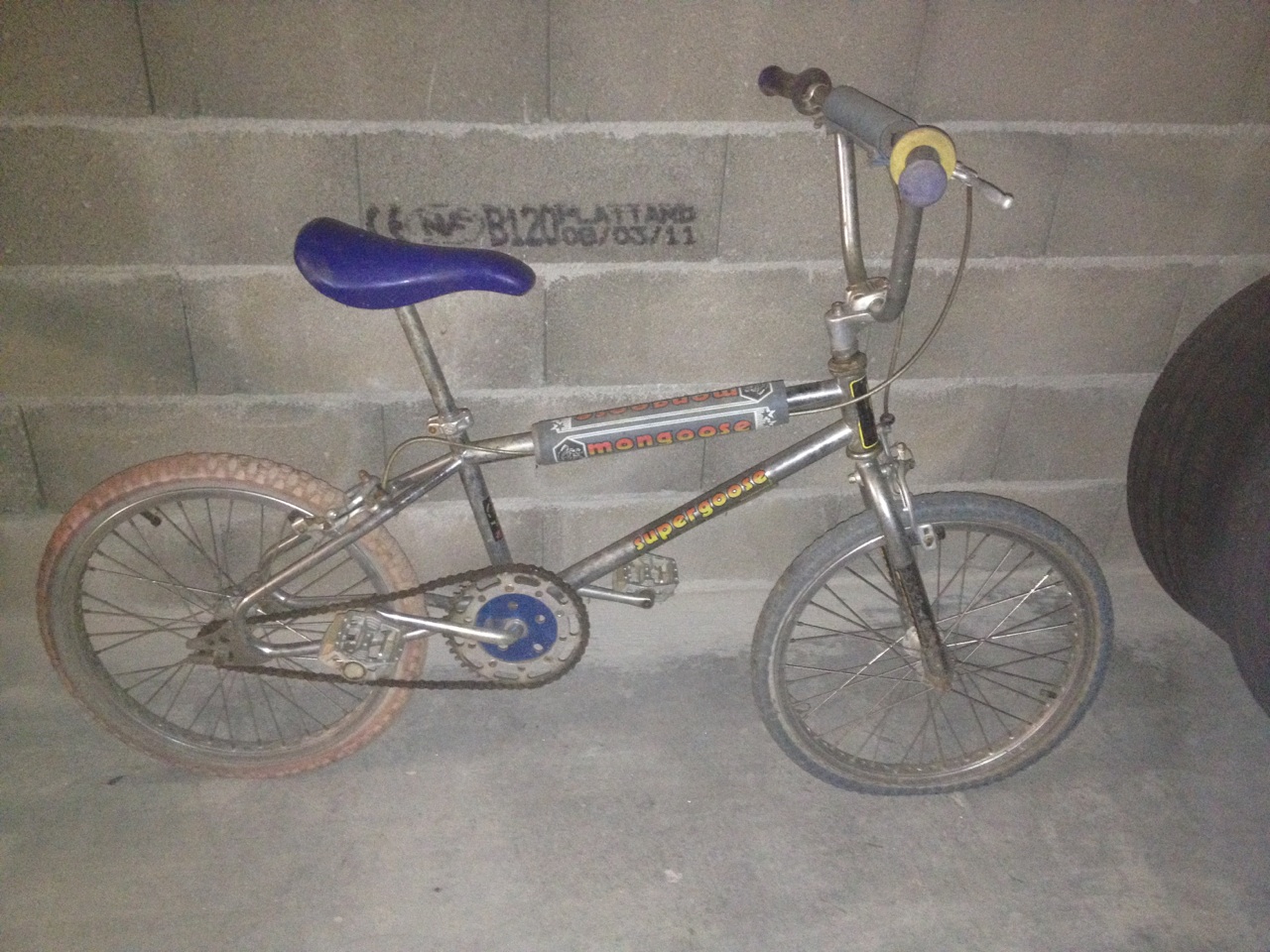

Le point de départ
tomtom69
Re: Supergoose "made in France"
Message par tomtom69 »

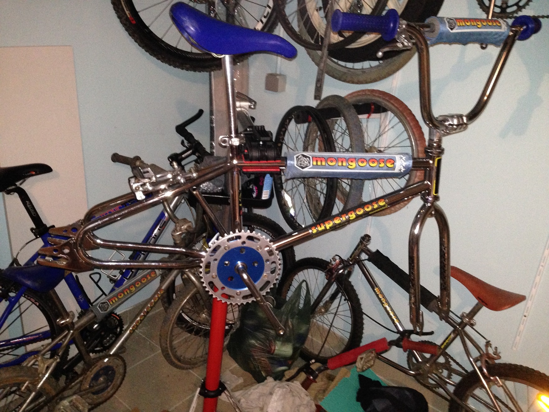

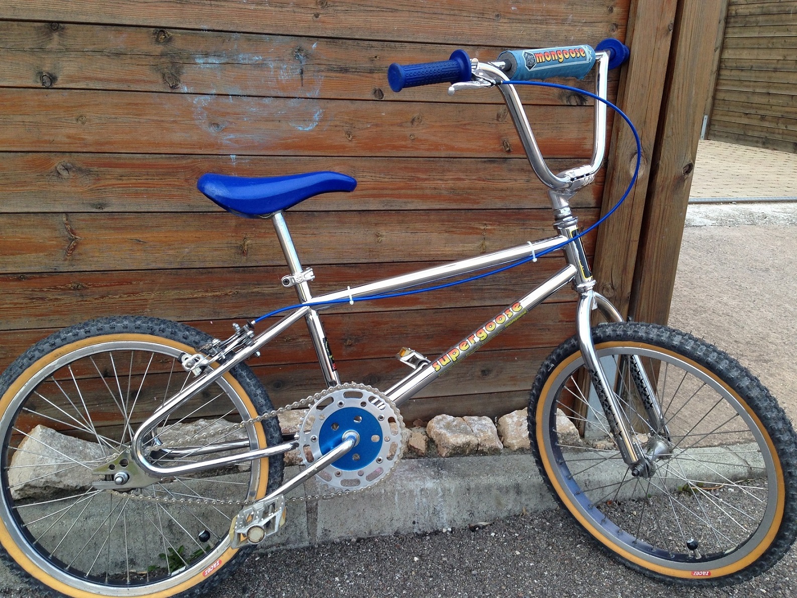

quelques heures de boulot plus tard...
reste les pro class a refaire mais ce sera bientot fait

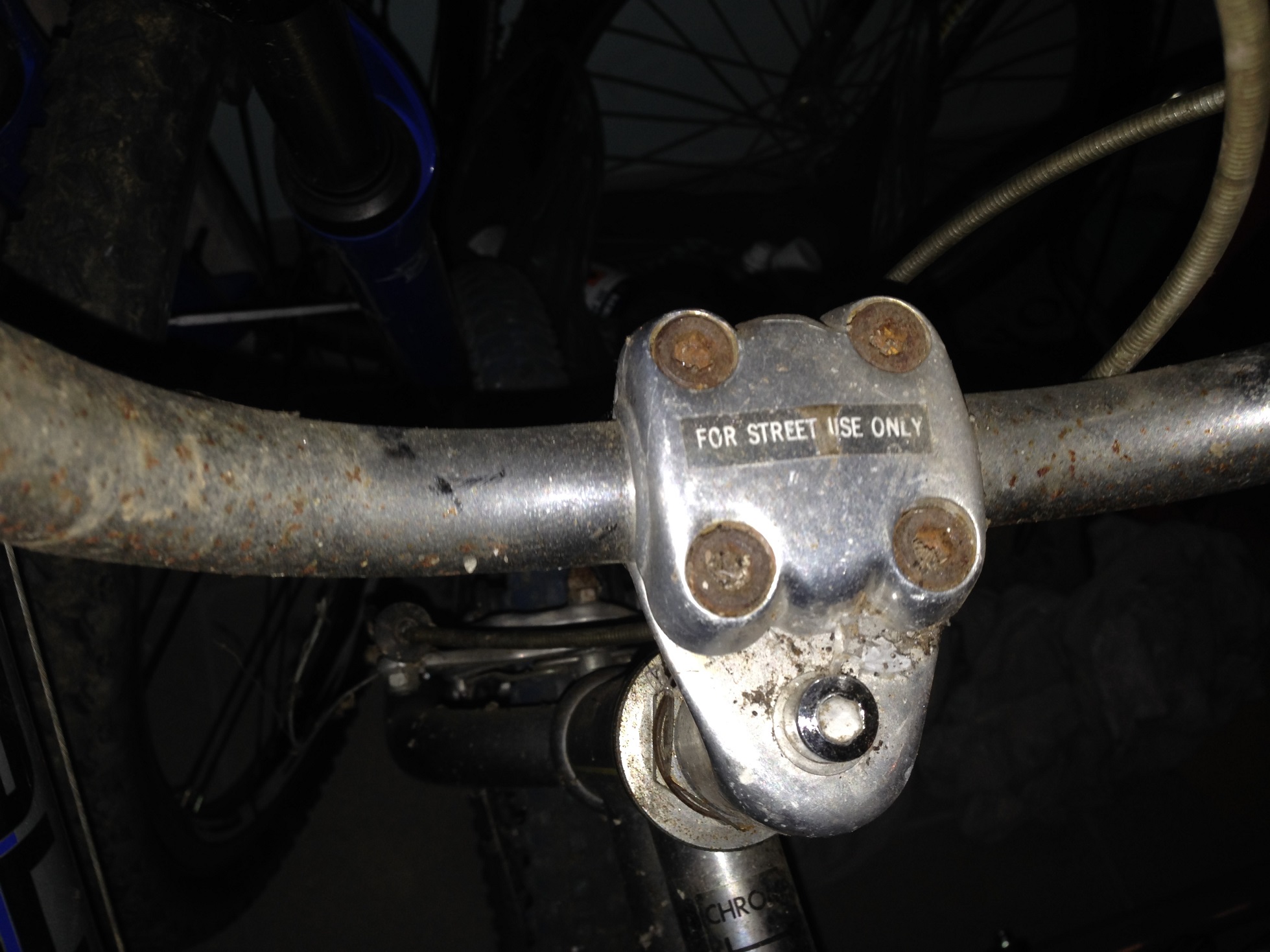

tomtom69 a écrit :Image
trop fort le sticker !! sais-tu si c'est d'origine ?

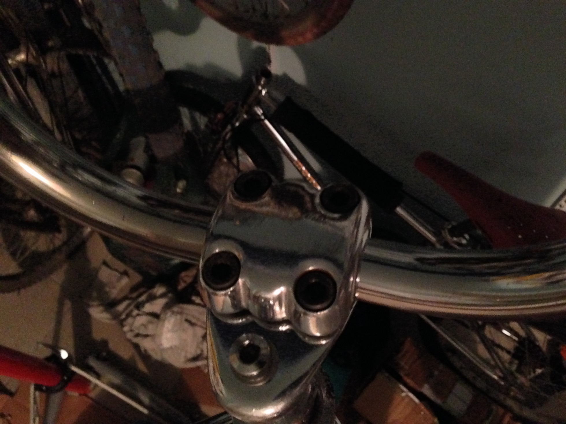

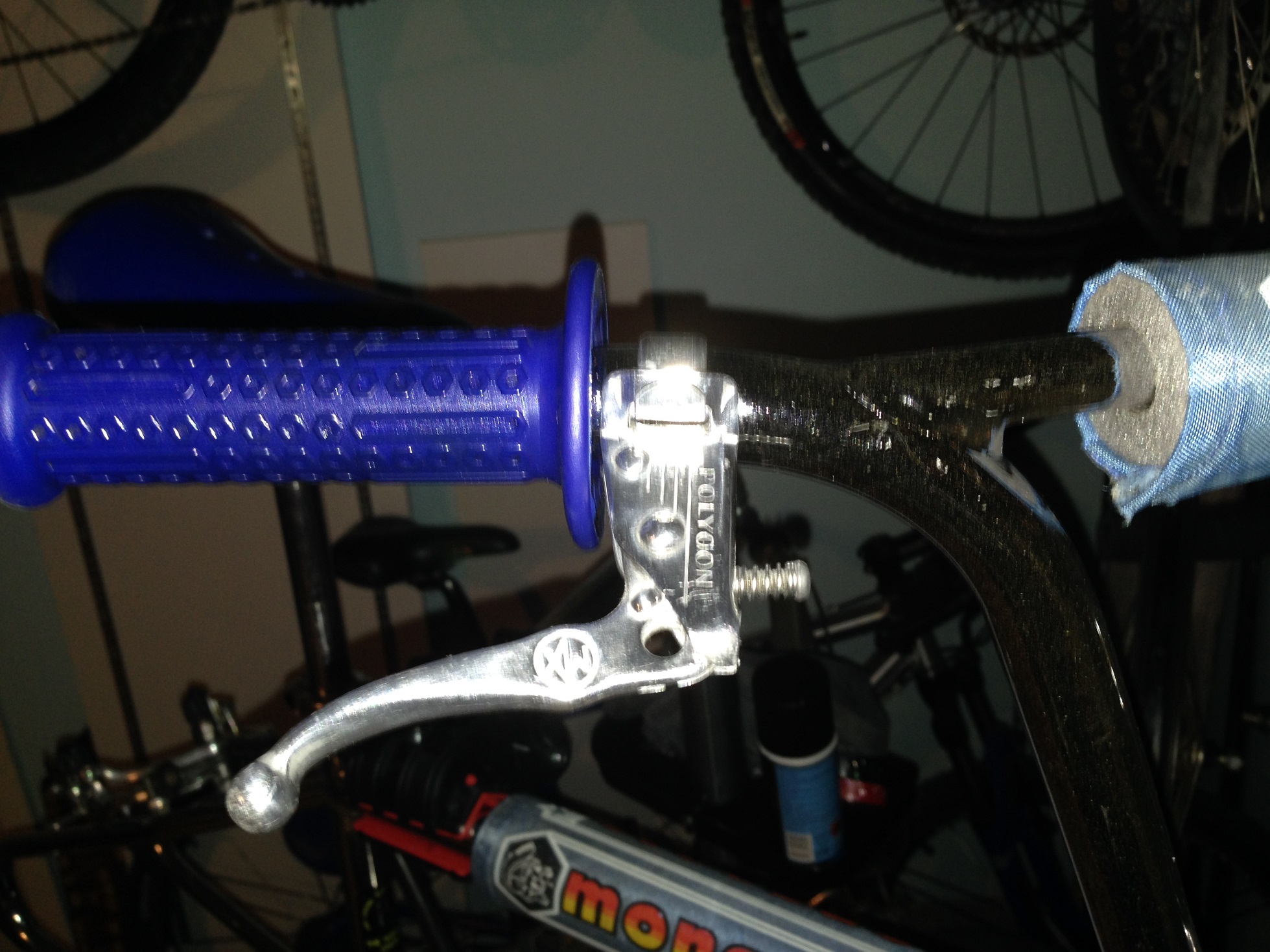

:shock: ah ouais !! ya que des heures de boulot là ? Si t'as pas changé les vis, qu'as tu fait ? en tout cas c'est beau ! :clap:

Le stick est d’origine renaud !!! Motobec les collait dessus !! :D
Le sticker était bien d'origine, il est aussi sur la potence de son jumeau toujours dans son jus, mais pas résisté au nettoyage...
J'ai laissé tous les stickers d'origine, ils étaient plutôt corrects
Pour les vis, acide citrique et brosse métal, ensuite toutes les pièces de suite au rustol owatrol.
Owatrol en spray aussi dans les tubes du cadre, même si pas d'acide pour le cadre ça ne fait pas de mal et ça protège de la rouille intérieure ( définitivement)
Extérieur cadre et fourche, pour finition léger passage de laine d'acier 000 imbibée de Rustol Polytrol puis chiffon pour faire briller

+ 1 ..... :clap: :clap: :clap: ............( ta fait comment pour la selle ????......)....dit nous tout :quoi: ......luckabloc... :bye:
tomtom69
Pour la selle Polytrol et bien frotté
